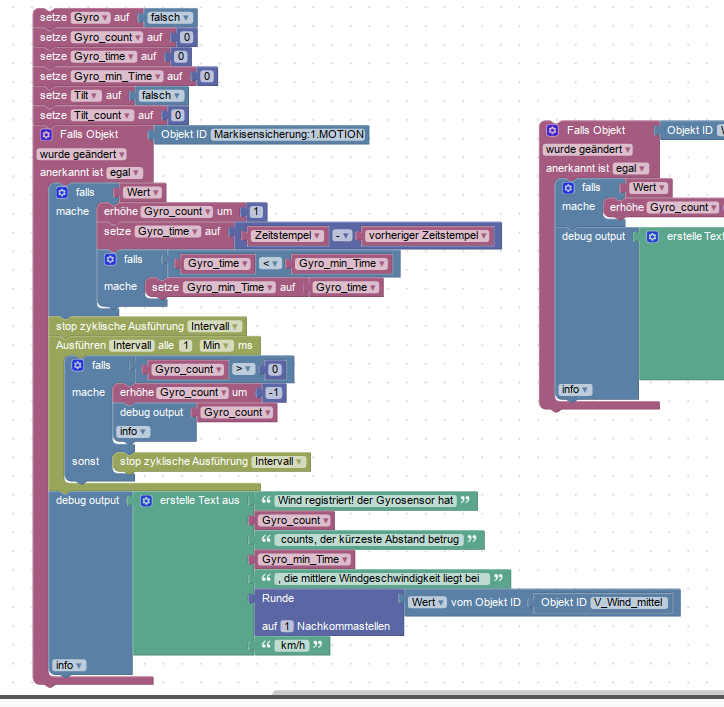

      @paul53 sagte in Blockly um Markise bei böigem Wind einzufahren:
      da der neue Wert nie kleiner 0 sein kann
      Das leuchtet mir sogar auf Anhieb ein 😳
        Habe ich jetzt angepasst - Danke auch dafür!
        Markise wieder ausgefahren - mal sehen was heute noch kommt
          @Homoran sagte:
          müsste es dieses sein:
          Die Variable Gyro_min_Time wird zur Laufzeit nie wieder hochgesetzt (s. mein 1. Beispiel mit timeout).
            @Homoran sagte:
            Hast recht!
            immer nur kleiner
            Da lass ich mir noch was anderes einfallen als einen schnöden Timeout mit fixem Reset.
            Das hast du nun davon wenn du jemanden mit deiner Perfektion anfixest.
            Und ich will nichts von dir zu diesem "Problem" hören bevor ich nicht winselnd angekrochen kommen 😂

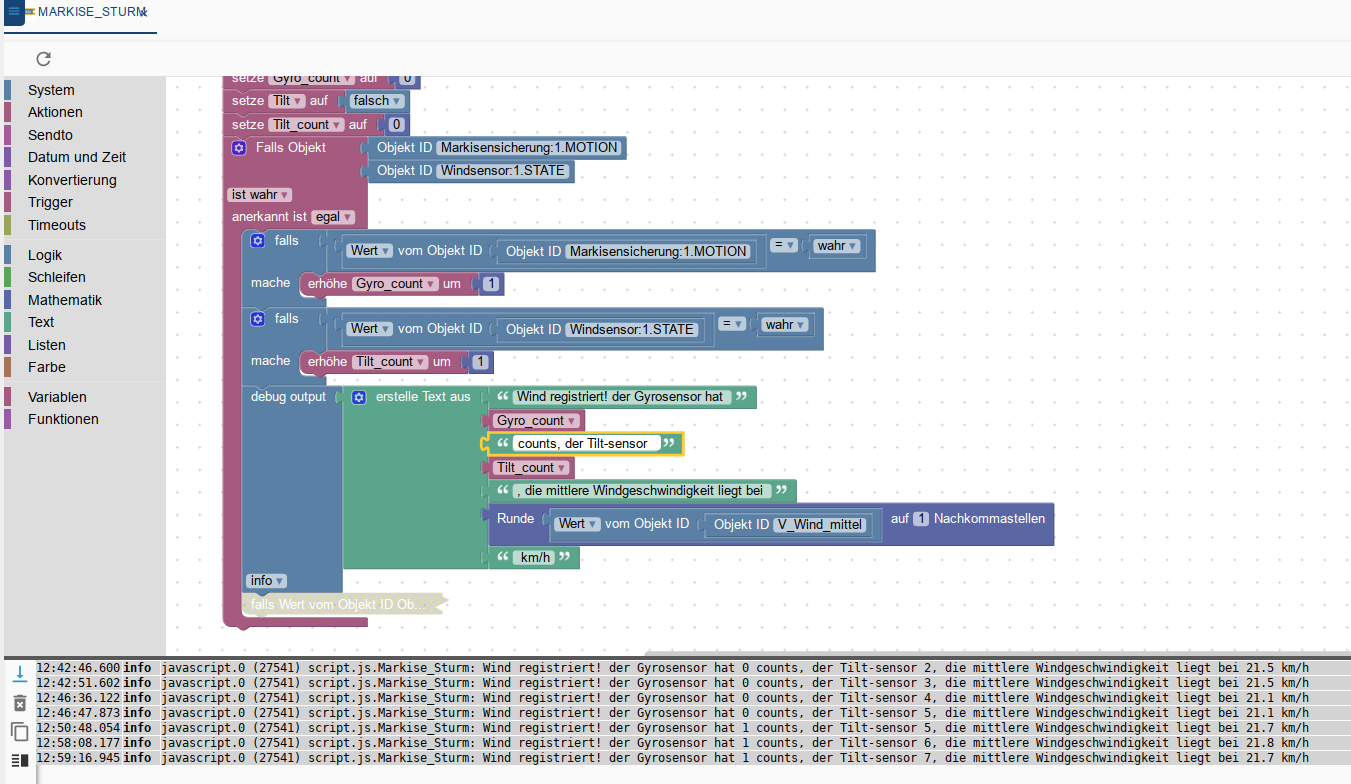

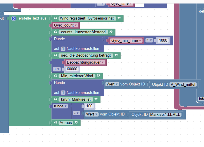

              Habe jetzt "eigentlich" alles soweit gelöst. - Finetuning und Reaktion auf die Werte kommt noch.
              Etwas hat mich allerdings irritiert:
              Markise eingefahren, dann kommt nocht:
              14:33:17.878	info	javascript.0 (27541) script.js.Markise_Sturm_v3: Wind registriert! Gyrosensor hat 1 counts, kürzester Abstand 739.8 sec, die Beobachtung beträgt 3 Min, mittlerer Wind 20.9 km/h; Markise ist 0% raus
              14:33:37.875	info	javascript.0 (27541) script.js.Markise_Sturm_v3: Wind registriert! Gyrosensor hat 2 counts, kürzester Abstand 0 sec, die Beobachtung beträgt 3 Min, mittlerer Wind 20.9 km/h; Markise ist 0% raus
              14:39:49.770	info	javascript.0 (27541) script.js.Markise_Sturm_v3: Wind registriert! Gyrosensor hat 3 counts, kürzester Abstand 0 sec, die Beobachtung beträgt 3 Min, mittlerer Wind 20.4 km/h; Markise ist 0% raus
              14:48:53.884	info	javascript.0 (27541) script.js.Markise_Sturm_v3: Wind registriert! Gyrosensor hat 4 counts, kürzester Abstand 0 sec, die Beobachtung beträgt 3 Min, mittlerer Wind 20.8 km/h; Markise ist 0% raus
              Gut. Die Markise gibt bei Abkühlung gerne mal knackende Geräusche die IMHO auch zum Auslösen des Sensors führen könnten.
              Aber warum ist dann der Abstand 0 sekunden???

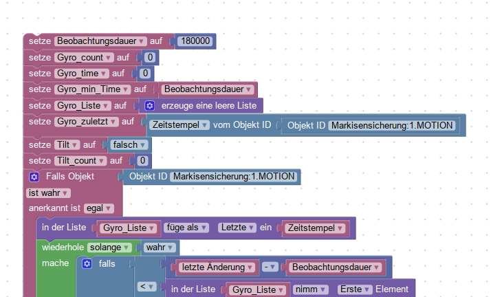

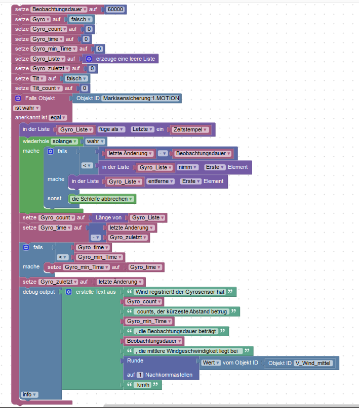

              @paul53 für dich mal meine aktuelle Version als code:
              var Beobachtungsdauer, Tilt_count, Gyro_count, Tilt_time, Gyro_time, Tilt_min_time, Gyro_min_Time, Tilt_Liste, Gyro_Liste, Tilt_Time_median, Gyro_time_median, Tilt_zuletzt, Gyro_zuletzt;
              Beobachtungsdauer = 180000;
              Gyro_count = 0;
              Gyro_time = 0;
              Gyro_min_Time = Beobachtungsdauer;
              Gyro_Liste = [];
              Gyro_time_median = [];
              Gyro_zuletzt = getState('hm-rpc.1.000F18A98C91E3.1.MOTION').ts;
              on({id: 'hm-rpc.1.000F18A98C91E3.1.MOTION', val: true}, function (obj) {
               var value = obj.state.val;
               if (getState('hm-rpc.0.JEQ0112571.1.WORKING').val == false && getState('hm-rpc.0.JEQ0112571.1.LEVEL').val < 99) {
                 Gyro_Liste.push((obj.state ? obj.state.ts : ""));
                 while (true) {
                   if ((obj.state ? obj.state.lc : "") - Beobachtungsdauer > Gyro_Liste[0]) {
                     Gyro_Liste.shift();
                   } else {
                     break;
                 Gyro_count = Gyro_Liste.length;
                 Gyro_time = (obj.state ? obj.state.lc : "") - Gyro_zuletzt;
                 if (Gyro_time < Gyro_min_Time) {
                   Gyro_min_Time = Gyro_time;
                 Gyro_zuletzt = (obj.state ? obj.state.lc : "");
                 Gyro_time_median.push(Gyro_time);
                 while (true) {
                   if (Gyro_time_median.length > Gyro_Liste.length) {
                     Gyro_time_median.shift();
                   } else {
                     break;
                 if (Gyro_time > Gyro_min_Time) {
                   if (Gyro_time_median.length > 0) {
                     Gyro_min_Time = Math.round(Gyro_time_median.reduce(function(x, y) {return x + y;}) / Gyro_time_median.length);
                   } else {
                     Gyro_min_Time = Math.round((Gyro_min_Time + Gyro_time) / 3);
                 console.log((['Wind registriert! Gyrosensor hat ',Gyro_count,' counts, kürzester Abstand ',Math.round((Gyro_min_Time / 1000)*10)/10,' sec, die Beobachtung beträgt ',Beobachtungsdauer / 60000,' Min, mittlerer Wind ',Math.round(getState('hm-rega.0.12770').val*10)/10,' km/h; Markise ist ',Math.round(100 - getState('hm-rpc.0.JEQ0112571.1.LEVEL').val),'% raus'].join('')));
              Tilt_count = 0;
              Tilt_time = 0;
              Tilt_min_time = Beobachtungsdauer;
              Tilt_Liste = [];
              Tilt_Time_median = [];
              Tilt_zuletzt = getState('hm-rpc.0.HEQ0105937.1.STATE').ts;
              on({id: 'hm-rpc.0.HEQ0105937.1.STATE', val: true}, function (obj) {
               if (getState('hm-rpc.0.JEQ0112571.1.WORKING').val == false) {
                 Tilt_Liste.push((obj.state ? obj.state.ts : ""));
                 while (true) {
                   if ((obj.state ? obj.state.lc : "") - Beobachtungsdauer > Tilt_Liste[0]) {
                     Tilt_Liste.shift();
                   } else {
                     break;
                 Tilt_count = Tilt_Liste.length;
                 Tilt_time = (obj.state ? obj.state.lc : "") - Tilt_zuletzt;
                 if (Tilt_time < Tilt_min_time) {
                   Tilt_min_time = Tilt_time;
                 Tilt_zuletzt = (obj.state ? obj.state.lc : "");
                 Tilt_Time_median.push(Tilt_time);
                 while (true) {
                   if (Tilt_Time_median.length > Beobachtungsdauer / getState('hm-rpc.0.HEQ0105937.1.STATE').ts) {
                     Tilt_Time_median.shift();
                   } else {
                     break;
                 if (Tilt_time > Tilt_min_time) {
                   if (Tilt_Time_median.length > 0) {
                     Tilt_min_time = Math.round(Tilt_Time_median.reduce(function(x, y) {return x + y;}) / Tilt_Time_median.length);
                   } else {
                     Tilt_min_time = Math.round((Tilt_min_time + Tilt_time) / 3);
                 console.log((['Wind registriert! Tilt-Sensor hat ',Tilt_count,' counts, kürzester Abstand ',Math.round((Tilt_min_time / 1000)*10)/10,'sec, die Beobachtung beträgt ',Beobachtungsdauer / 60000,' Min, mittlerer Wind ',Math.round(getState('hm-rega.0.12770').val*10)/10,' km/h'].join('')));
              Im Falls beim Gyrosensor habe ich jetzt auch noch auf ausgefahren geprüft. Das war während des logs noch nicht so
                @Homoran sagte:
                ?? Was treibst Du in Zeilen 37 bis 43 ? Da musst Du wohl noch ein paar Debug-Blöcke einbauen um zu sehen, woher die 0 Sekunden kommen.
                Übrigens: runden(wert / 1000 * 10) / 10 = runden(wert / 100) / 10 (1 Nachkommastelle)
                  Homoran Global Moderator Administrators @paul53 last edited by Homoran
                  Das ist mein Rücksetzen der minimalen Zeit auf einen halbwegs variablen Wert 😉
                  Hatte ich schon wieder rausgenommen, nachdem es im normalen Betrieb alles passte.
                  Die 0 ist jetzt erst im "Ruhezustand" aufgetreten.
                  Dann setze ich die Blöcke wieder
                  Danke!
