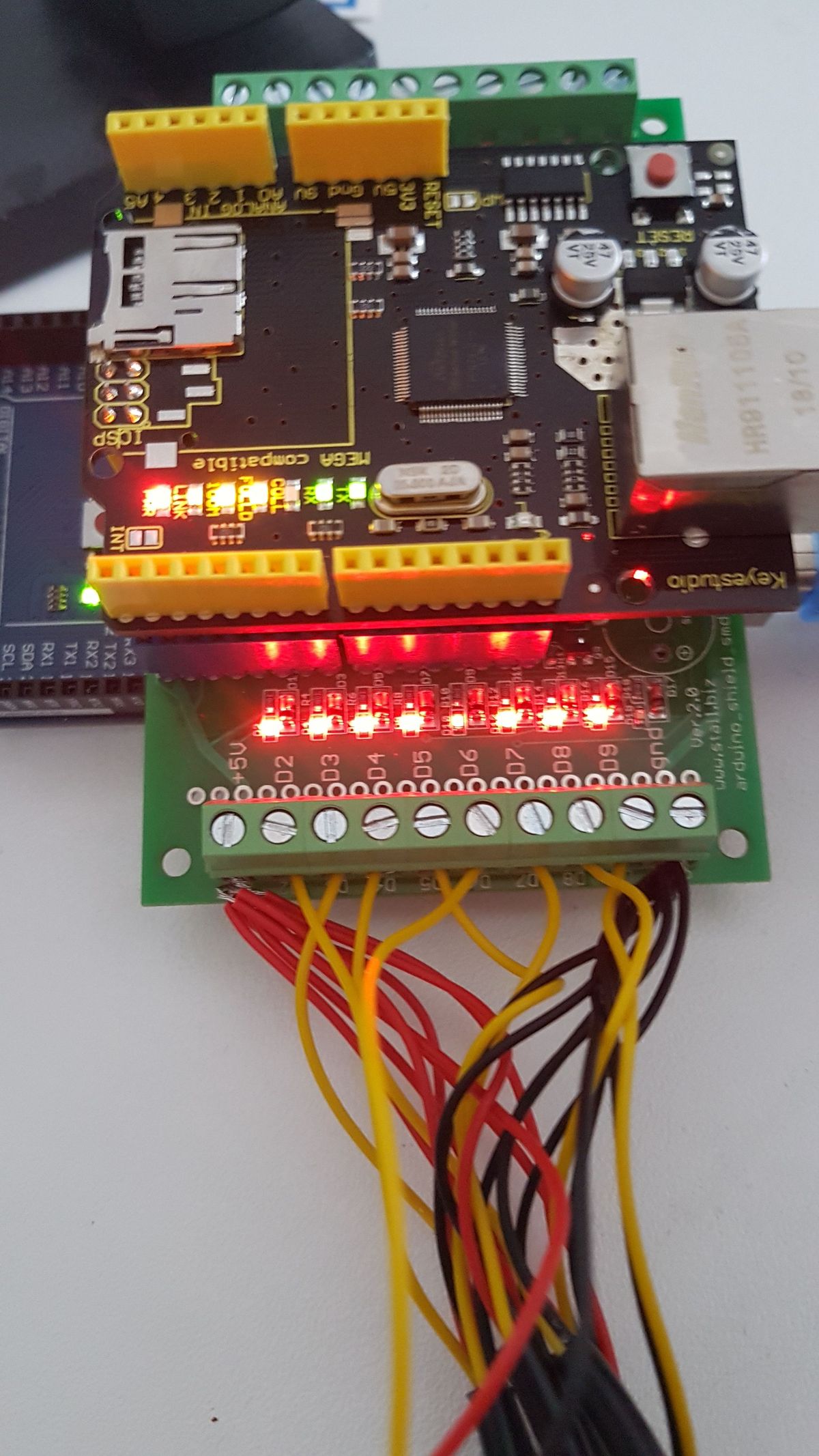

      Jedoch habe ich ein kleines Problem was ich nicht verstehe, und mich frage ob es Elektronischer Art ist?
      Obwohl die LED bei D6 rot leuchtet, bekomme ich keinen Wert raus aus dem Anschluss, ist da was Defekt?
      Hab auch den D11 geschaltet, aber da ist kein 4k7Pullup oder?
      Ich finde darüber auch nichts mehr!
      https://www.stall.biz/project/vielseitiges-io-shield-board-2-0-fur-fast-alle-arduinos
      So habe ich ihn aufgebaut^^
      Das ist aus meinem Serielen Monitor

        acidsubway last edited by
        HIer noch ein Bild von meinem Aufbau
        ![alt text](20200325_153918.jpg image url)
