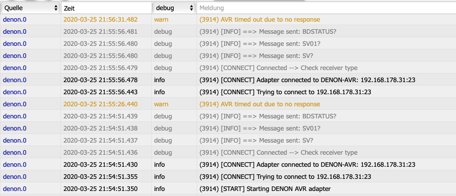

      Egal wie ich meinen Denon anschliesse, ob WLAN oder LAN, nach einem Restart des Adapters oder IoBroker verliert er ständig seine Verbindung.
      Nur nach einem Stromlos machen des AV Receivers bleibt der Adapter wieder längere Zeit Online. (AV Receiver: Denon X1600H)
      Debug Log zeigt folgendes:
      Das Spielchen geht dann halt solange der Receiver nicht einmal stromlos gemacht wurde.

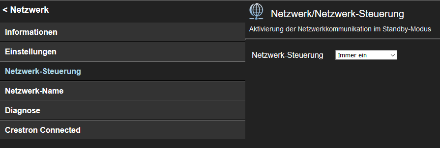

      Auch Netzwerk ist auf "Immer An" eingestellt.

        @4-Real der AVR müsste eigentlich auf eines der Kommandos eine Antwort schicken, was er nicht tut.. evtl hat Denon da bei diesem Receiver Typ etwas am Verhalten geändert.. komisch ist dass es nach stromlos machen geht. Könnte mir eher vorstellen, dass er verbunden bleibt wenn der Receiver beim verbinden an war. Trifft das zu?
              Das scheint allerdings laut User so eingestellt zu sein @Jan1 @Homoran

                  @Jan1 der Receiver auf neusten stand. Also auch kein neues Update vorhanden.
                  Und wie auch oben beschrieben. Netzwerk Steuerung ist auf „immer an“.
                    Homoran Global Moderator Administrators @4-Real last edited by Homoran
                    @4-Real sagte in DENON Adapter Probleme?!:

                    sehe gerade, dass er connected und anschließend die Befehle nicht annimmt.
                    Deine Aussage zu Funktion nach stromlos interpretiere ich dass er grundsätzlich diese Befehle unterstützt, oder?
