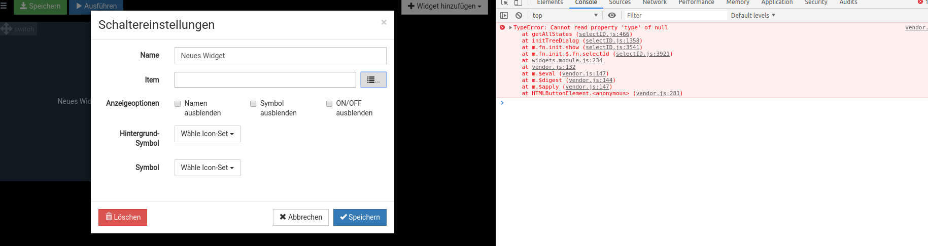

      Servus zusammen,

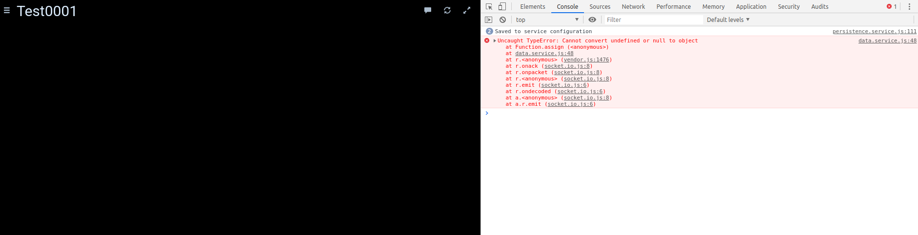

      ich habe Probleme mit dem HABPanel, das ich nun endlich mal austesten wollte. Installation vom Adapter klappt ohne Probleme, Ausführen lässt sich HABPanel auch, füge ich aber ein Switch Widget hinzu, und will bei Item einen Knoten für z.B. einen Schalter auswählen, passiert gar nichts. Anbei mal dazu auch ein Screenshot mit der Console. Füge ich den Knotenpunkt manuell hinzu und führe das ganze aus, dann wird kein Widget angezeigt obwohl es konfiguriert und gespeichert ist. Irgendwo hab ich da wohl mächtig einen Wurm drin.
      Admin ist auf Version 4.0.5, HABPanel auf 0.4.1 und der WEB Adapter auf 3.0.2
      Würde mich sehr über Hilfe und Tipps freuen.
      SeaSpotter

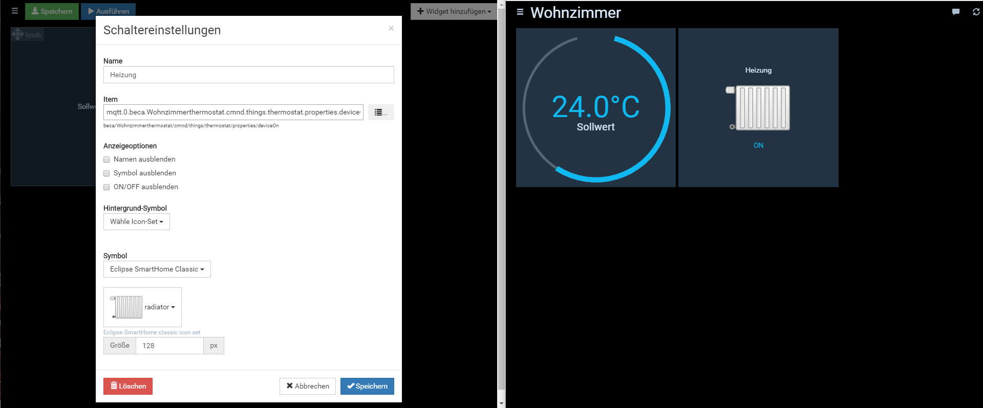

        @seaspotter
        habe das gerade auch ohne Vorkenntnisse getestet und das ging auf Anhieb.
        Nutze die gleichen Adapter-Versionen wie du.
        Das Reglerobjekt hat das Zahlenformat und das Schalterobjekt ist ein Logikwert.
