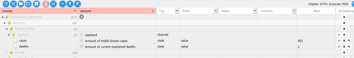

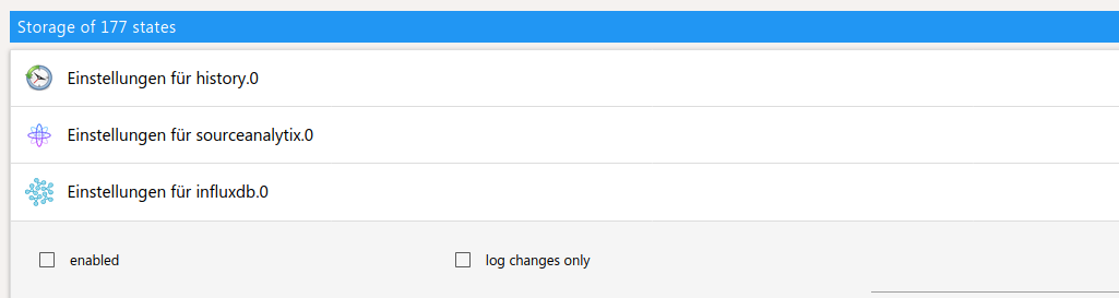

              @harrym
              Du kannst es ein wenig filtern !

                  harrym @Glasfaser last edited by
                  @Glasfaser ja .... da siehste dann, was schon alles aktiviert wurde. ich will aber de aktivierung durch ein script erreichen 😉 und ned mit der maus alles anklicken müssen ^_^

                    @harrym
                    Nee ... die sind nicht aktiviert !!!!!

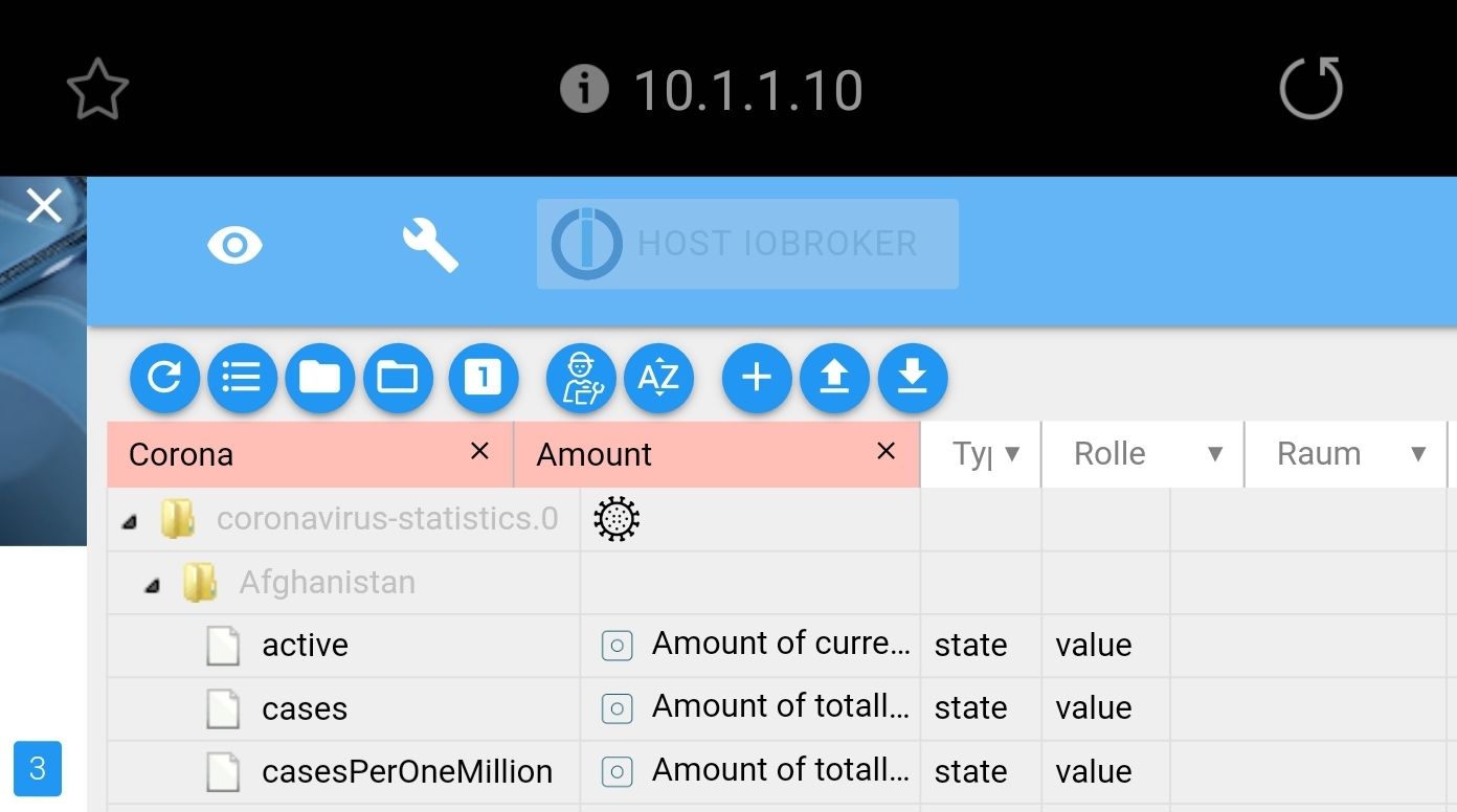

                                          crunchip Forum Testing Most Active @Glasfaser last edited by
                                          @Glasfaser stimmt, das sollte gehen...👍
                                          @harrym so eingeben, Schraubenschlüssel, Datenbank und Einstellung wählen, fertig
                                          harrym 2 Replies Last reply Reply Quote 0
                                          • harrym
                                            harrym @crunchip last edited by
                                            @crunchip NEEEEEEEEEEEEE .... echt so easy????? 😨
