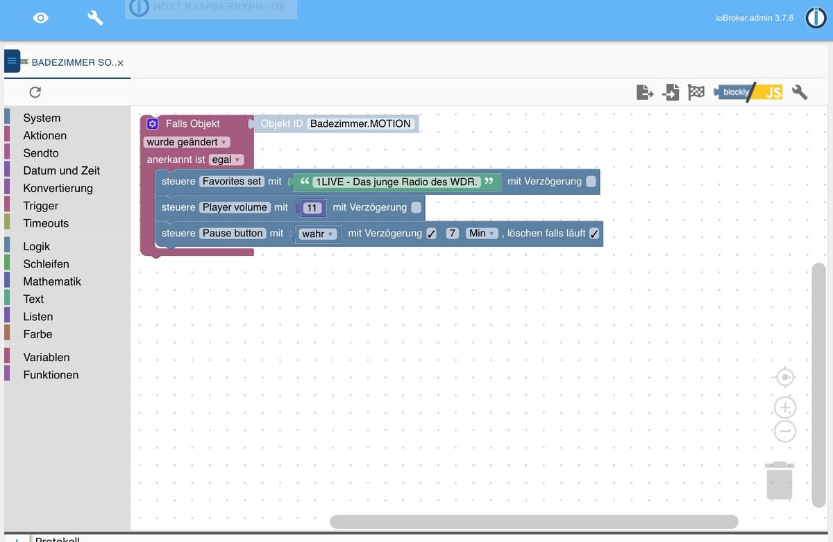

      Hi zusammen,
      dank der Forumshilfe habe ich als Anfänger eine einfache Sonossteuerung realisieren können.
      Aktuell ist es ja so, bei Bewegung schaltet Einslive ein in Lautstärke 11. Nach 7 Min. ohne Bewegung geht es wieder aus.
      Lässt sich das angehängte Blockly so verändern, dass ich flexibler bin ? Beispiel : Ich möchte jetzt mal BigFm hören in Lautstärke 20. Möchte aber trotzdem, dass nach 7 Min. ohne Bewegung das Radio wieder ausgeht und ich beim nächsten Betreten des Raums wieder Einslive auf Stufe 11 höre.
        Homoran Global Moderator Administrators @ricroe last edited by
        @ricroe Dein Blockly reagiert auf "Bewegung" UND "keine Bewegung" (abhängig davon, was der Datenpunkt liefert)
        Du müsstest einmal auf Bewegung anschalten (so wie jetzt) und bei "keine Bewegung" wieder abschalten.
        Am Besten mit einem FALLS - SONST Block.
        FALLS Bewegung =wahr - mache (was du hast)
        SONST - mache sonos aus!
        Dann müsste es jedesmal beim reingehen wieder genau das tun (1Live anschalten mit 11 vol)

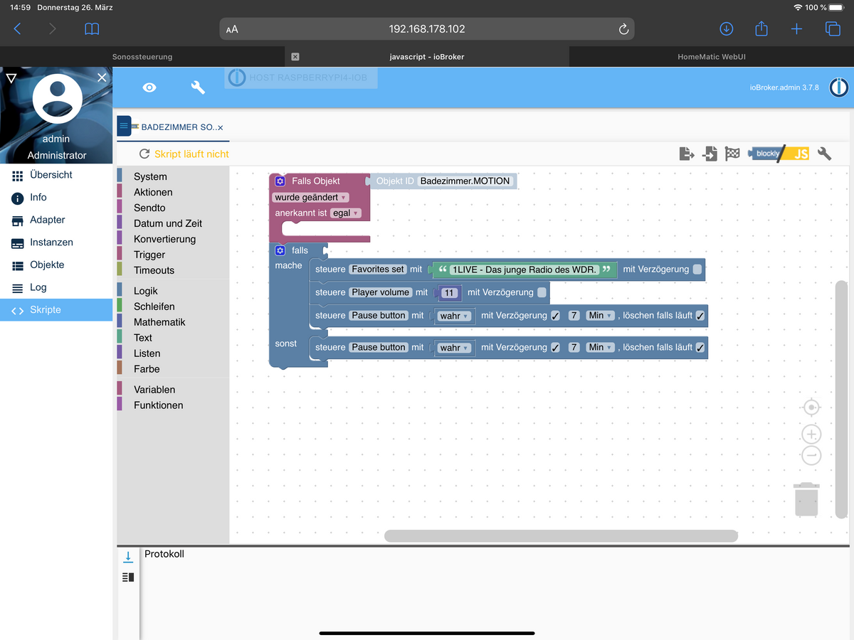

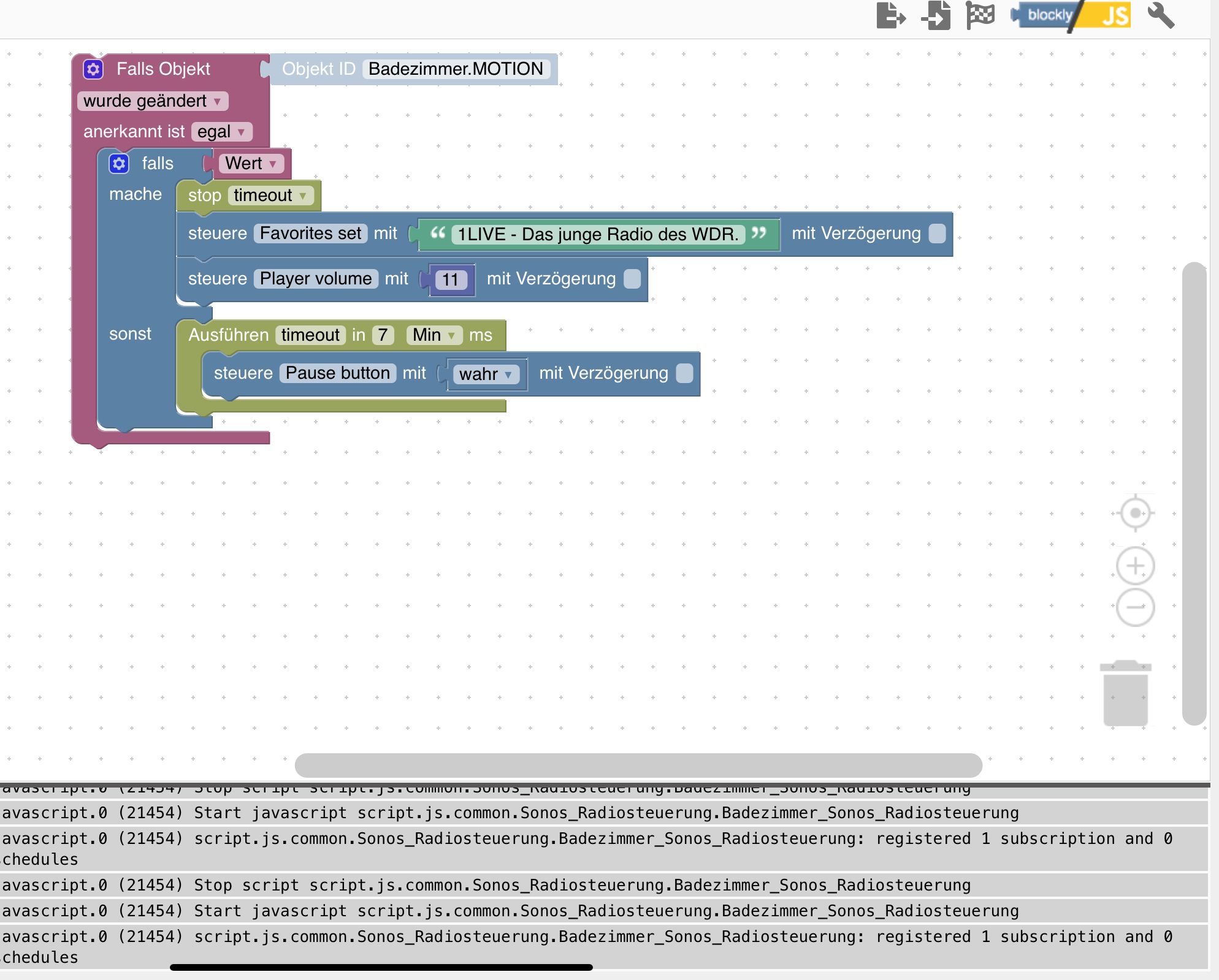

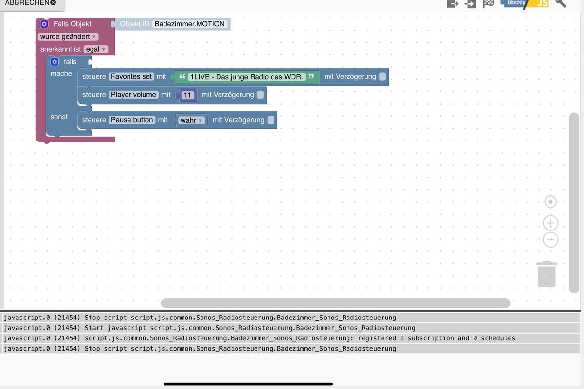

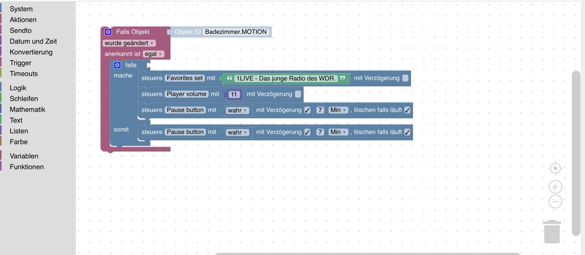

          hmm, habs mal versucht, sofern ich es richtig verstanden habe, funktioniert aber beides nicht. sonos spielt nicht ab
          2ED266B8-92D5-42D1-81F1-FD828595534F.jpeg 1B5041DF-E5EB-48BA-B2DA-22A25EB5E370.png
            @ricroe sagte in Sonossteuerung:
            nee,
            den ersten Pause (im falls) löschen und den zweiten (im sonst) ohne Verzögerung
            in der linken Variante fehlt bei falls die Beingung (BWM motion true)
            die rechte Variante ist ganz falsch
              ricroe last edited by ricroe
              wenn ich die verzögerung im zweiten raus nehme dann hab ich aber nirgends mehr die 7 min ?
              und wie bekomme ich bei falks den bewegungsmelder rein ?6AAA739D-6DD9-452C-866C-74856D54A141.jpeg

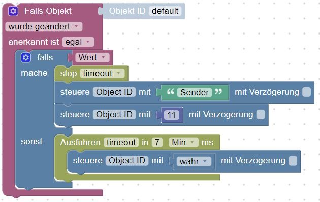

                paul53 @ricroe last edited by
                @ricroe sagte:
                Wert findet man unter "Trigger".

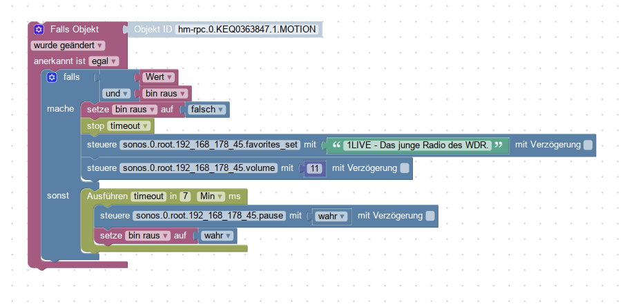

                          Trigger ist, dass die Box einmal aus war. Ab dann wieder der alte Modus.
                          dann machen wir das doch so.
                          Eine Variable anlegen "bin raus" und die auf true setzen wenn die Box aus geht
                          Dann diese Variable mit abfragen wenn Bewegung erkannt und nur auf 1live schalten wenn "bin raus" true ist, anschließend "bin raus" auf false setzen

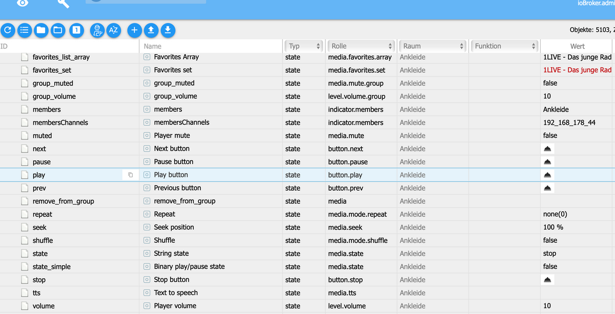

                                die box wird mit "pause" gestoppt"
                                hier mal die möglichen befehle.
                                Bildschirmfoto 2020-03-27 um 14.54.49.png Bildschirmfoto 2020-03-27 um 14.54.56.png

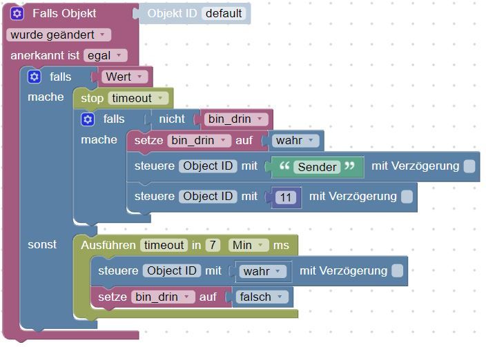

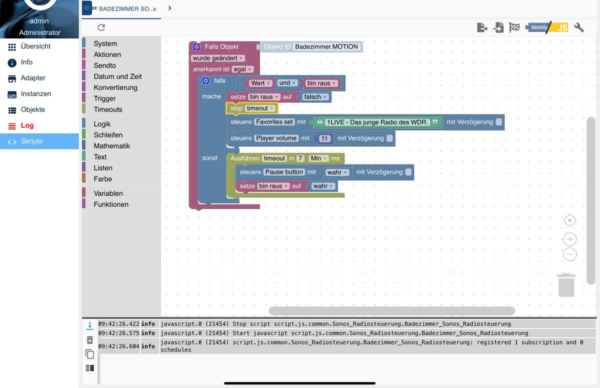

                                        hatte ja geschrieben eine Variable "bin raus" einzubeuen und solange die auf false steht darf nichts passieren
                                        in etwa so:
                                        wirklich zwischen Tür und Angel ohne viel Denken - also ohne Gewähr als Basisi
                                        R paul53 3 Replies Last reply Reply Quote 1

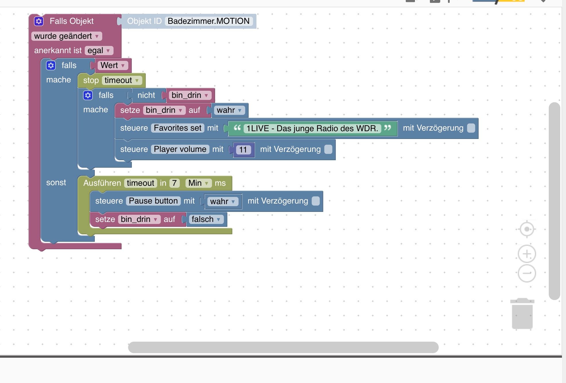

                                          ricroe @Homoran last edited by
                                          @Homoran
                                          vielen dank ! es scheint zu funktionieren. werde es noch mal genaus ausprobieren morgen, aber es sieht sehr gut aus 👍🏻

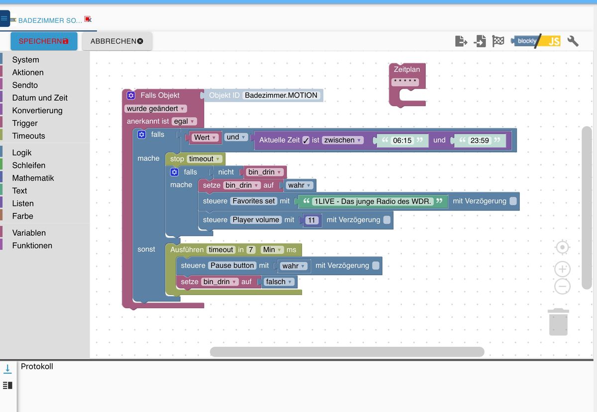

                                            @Homoran
                                            so nach einigen Test stelle ich fest, es geht initial aber dann nicht mehr. Irgendwo scheint er sich zu verschlucken. Nach längerer Nutzungsdauer geht die Box gar nicht an oder immer nur kurz.
                                            Die 7 Min. waren übrigens dazu da, das wenn ich z.b. in der Dusche bin und mich der Bewegungsmelder nicht erfassen kann, die musik dann trotzdem weiter läuft.
