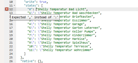

                  Die ersten Tests haben mir dann verdeutlicht, das leider ' " ' niemals das " so reinkommt wie man es will, denn es wird automatisch ein / davor gesetzt.
                  Das ganze reinsetzen wird auch mit [ ] anstatt { } , durch das testen wie man andere Klammer setzt hatte ich das System dann mal gekillt.
                  Wie man hier sehen kann, werden nämlich die : nicht erlaubt, das geht nur mit den { } Klammern.
                  Wie man ganz unten sehen kann, will ich ein Auswahl mit Zahl und dem richtigen Begriff, leider setzt er von alleine immer um jeder Zeile eigene " ", deswegen habe ich in der "dirty" Zeile die " Bereiche unterbrochen, klappte aber wegen den / auch nicht.
                  Ich schätze die join('') machen mir auch Probleme, hab aber keine Ahnung wie das anders gehen soll. Wenn man sich die ganzen console.logs ansieht, dann fällt einem auf, das das log meist dann " anzeigt, wenn man aber die Maus über die Zeile im log hält, dann wieder nur ' ankommen.
                  In dem Objekt selbst sieht es manchmal dann wieder ganz anders aus.
                  wenn ich pro Zeile nur name reinsetze, dann klappt das auch recht gut, aber ich hätte eben im DP lieber eine Nummer zur Weiterverarbeitung als den Namen selbst.

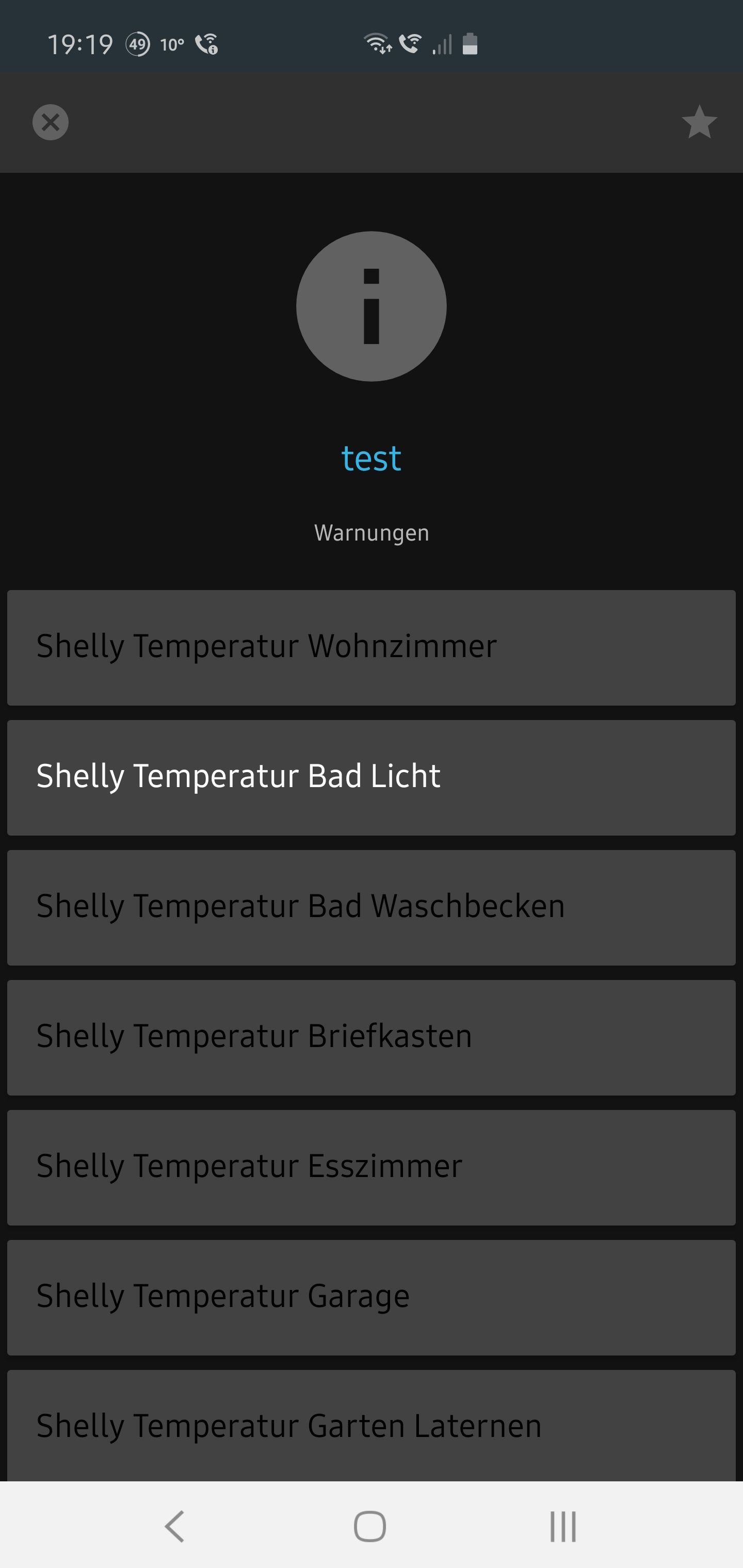

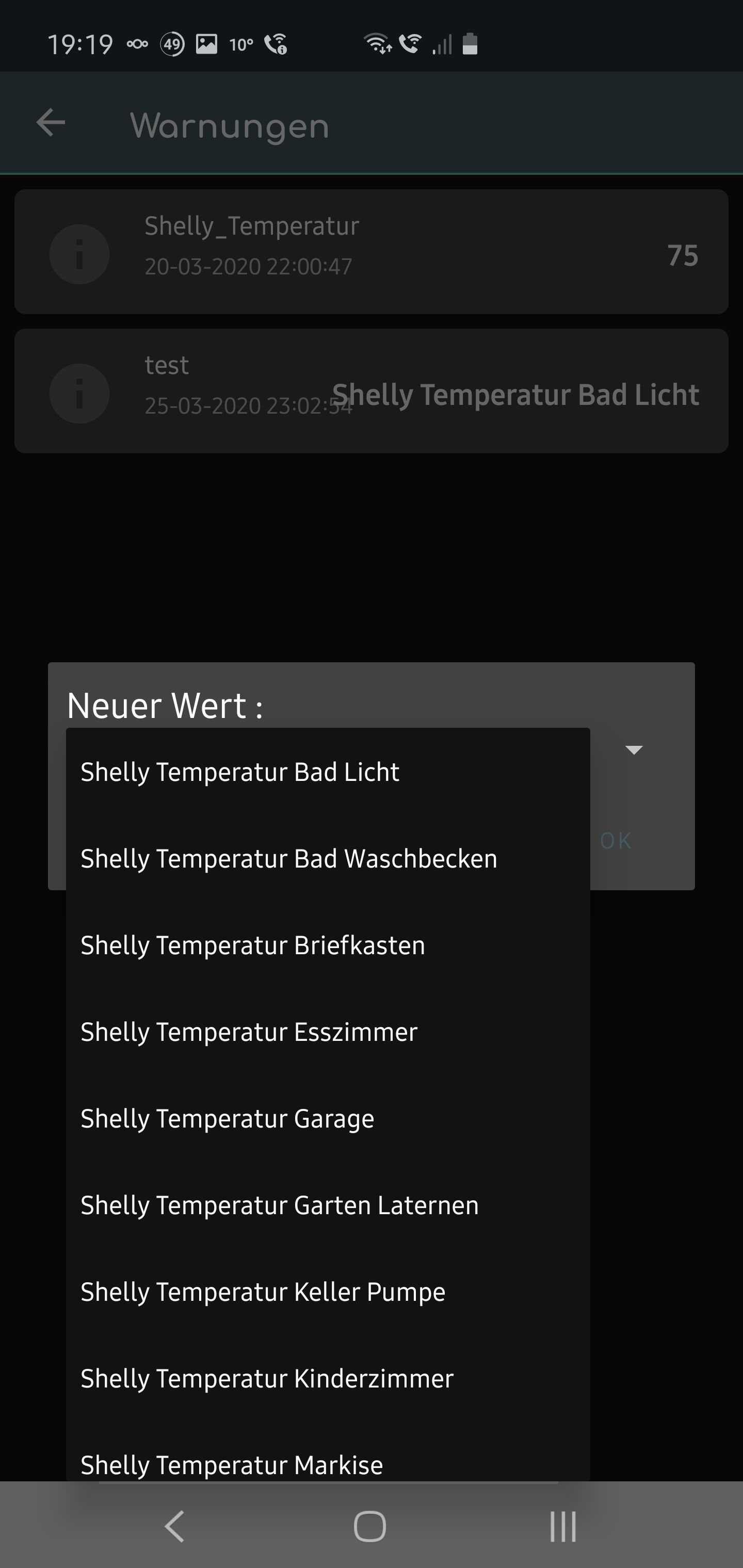

                  So sieht das dann in iogo aus:
                  Ich hoffe ihr könnt meiner Idee einigermaßen folgen und habt eine Idee.

                    paul53 @e-s last edited by paul53
                    @e-s sagte:
                    habt eine Idee.
                    Prinzip:
                    var Werteliste = {};
                    for(let i = 0; i < IDs.length; i++) {
                        let id = IDs[i];
                        Werteliste[i] = getObject(id).common.name;
                    log(JSON.stringify(Werteliste)); // Format wie im Tab "Objekte" unter RAW
                    let obj = getObject(test);
                    obj.common.states = Werteliste;
                    obj.common.max = IDs.length - 1;
                    setObject(test, obj);
                    E 1 Reply Last reply Reply Quote 1

                      e-s @paul53 last edited by
                      Danke, mal wieder.....
                      Klappt natürlich so wie es soll.
