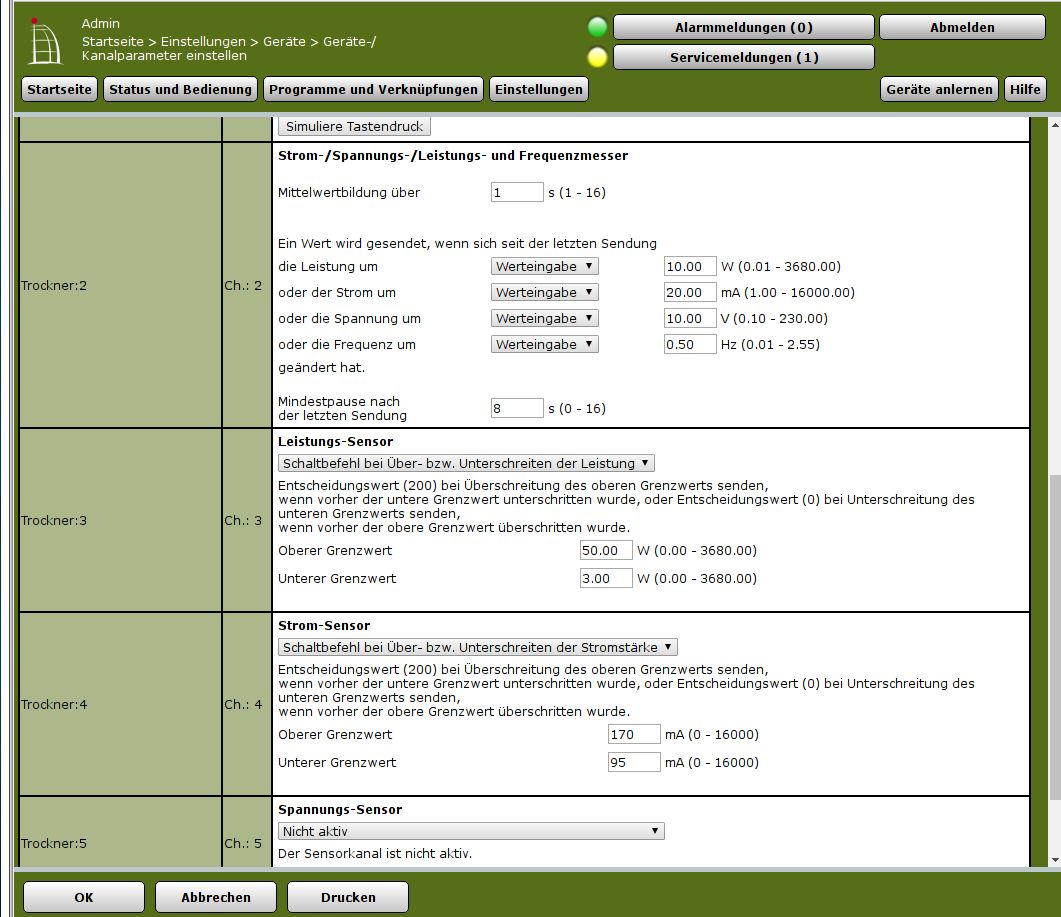

                Hallo fitti,
                wenn es eine Strommess-Steckdose oder ein Strommess-Hutschieneaktor von HomeMatic ist, dann gibt es dort den so genannten Entscheidungswert.
                Da kannst du in der Konfiguration des Gerätes einstellen, wie Hoch die Leistung zuerst sein muss (Oberer Grenzwert), damit erst beim anschließenden Abfallen unter den unteren Grenzwert dieser Entscheidungswert wieder zurückgesetzt wird.
                Habe es allerdings mit neuen Steckdosen jetzt gerade selber 4 Wochen gebraucht es bei ioBroker ans Laufen zu bekommen, da dieser Entscheidungswert im Gerät erst dann sichtbar wird, wenn auf der CCU damit ein Programm angelegt ist.

                @Fitti:
                Die sparsamen Waschmachine macht doch einige Schwierigkeiten, `
                Yepp!
                Als unterer Grenzwert muss bei mir etwa 3W eingegeben werden.

                    @Fitti:
                    Magst Du vielleicht noch ein Screendump vom Trockner und den CCU-Settings mir posten? `
                    Für dich tu ich doch fast ales:
                    @Fitti:
                    Das macht doch nicht alles der Aktor, oder? `
                    Im Prinzip schon, nur er zeigt es dir nicht. (Funktioniert ebenso unsichtbar sogar mit Direktverknüpfungen)
                    @Fitti:
                    wie Du es in der CCU hinbekommen hast. `
                    Um jetzt diesen Wert (Sndars:200=scharfgeschaltet; 0= jetzt ist die Maschine fertig) aber in ioBroker sehen zu können, MUSS dieser Wert in einem Programm auf der CCU eingebunden zu sein. Klingt unglaublich, ist aber so!
                    Dazu habe ich dann das starwars 😉 Programm geschrieben mit allen möglichen Entscheidungswerten im Wenn und einer weiteren Bedingung, die nicht wahr werden soll (Außentemperatur >80°C) und gut ist.
                    Jetzt ist der Entscheidungswert auch in ioBroker sichtbar.
                    Der Datenpunkt existierte immer nur mit 0/NULL un änderte sich nicht. Das wir er aber ab sofort!
                    Frach mich nur!
                    Rainer
