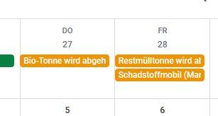

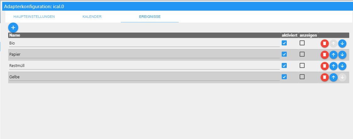

      Hi, so habe ich das für meine Müll Kalender gemacht.
      Private Adresse in Adapter eingetragen (ohne Änderung, nur den Link kopiert). User und PW leer gelassen, braucht man nicht. Dann bei Ereignisse Bio, Papier, Restmüll und Gelbe erstellt. Diese Wörter müssen in den Kalendereinträgen vorkommen.
      Die Terminated with Code 0 Meldung ist normal. Kriegst du keine Fehlermeldung sollte der Kalender eigentlich richt gelesen werden.
      Findet der Adapter Einträge die mit den erstellten Ereignissen zusammen passen, also wie in meinem Fall Bio, bekomme ich Meldungen im Log wie:
      (6981) Set events.0.now.Bio to true
      und es wird in den Objekten eingetragen. In diesem Fall 0 für heute,Objekt Bio wird auf true gesteuert
      Die Tagesvorschau kannst du auf deine Bedürfnisse anpassen, bei mir sinds 7 Tage.

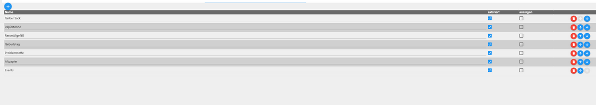

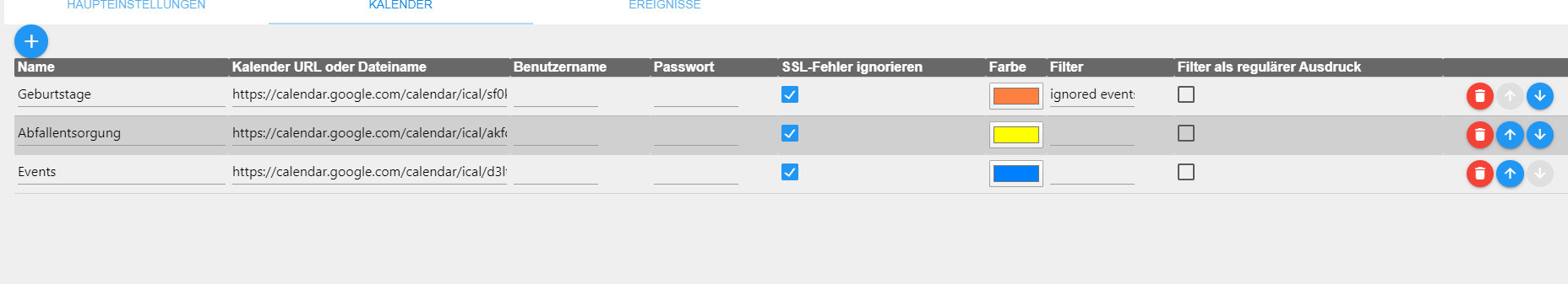

          Hallo ich Danke euch erst mal für eure Tipps. Leider scheint es immer noch nicht zu klappen. PW und User sind frei. Unter Ereignisse habe ich nun Namen eingetragen, die so im Kalender vorkommen. Leider hat sich hier nichts gefüllt. Adapter gestartet und direkt nur terminated with code 0. Unter Objekten habe ich jetzt jede Menge Datenpunkte stehen, eben die, die ich unter Ereignisse erstellt habe...
          Ka, in dem Link kommt anstatt eines @ ein %40. Aber das ist so original rauskopiert aus dem Google Kalender. Update Intervall habe ich noch mal auf 1 Minute gestellt, aber es kommt nichts.

            Glasfaser @D3ltoroxp last edited by Glasfaser
            @D3ltoroxp
            Was ist hier für ein Inhalt !?
            @D3ltoroxp sagte in Bekomme nichts vom Google Kalender (iCAL Adapter):
            Ist so OK .......

                  • Glasfaser
                    @D3ltoroxp

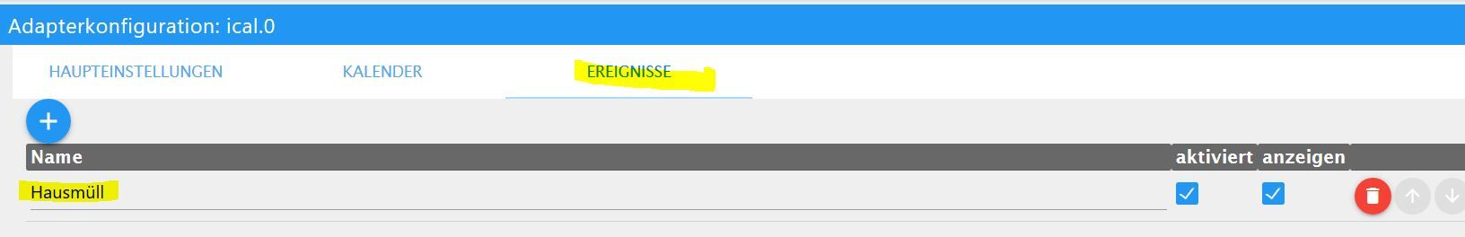

                    Hast du so die Einstellung
                    Nimm erstmal nur ein Kalender rein zum testen

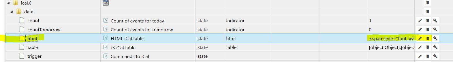

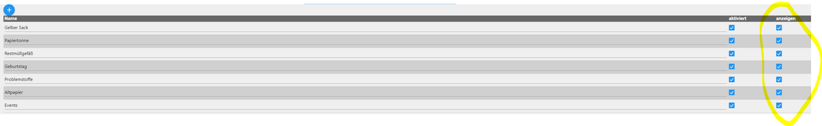

                      @Glasfaser
                      Das steht drin ::
                      <span style="font-weight: bold; color: white"><span class="icalNormal iCal-Abfallentsorgung">In 5 Tagen  </span></span><span style="font-weight: normal; color: #ffff00"><span class='icalNormal2 iCal-Abfallentsorgung2'> Restmüllgefäß</span></span><br/><span style="font-weight: bold; color: white"><span class="icalNormal iCal-Abfallentsorgung">In einer Woche  </span></span><span style="font-weight: normal; color: #ffff00"><span class='icalNormal2 iCal-Abfallentsorgung2'> Gelber Sack</span></span><br/><span style="font-weight: bold; color: white"><span class="icalNormal iCal-Abfallentsorgung">04.04.2020  </span></span><span style="font-weight: normal; color: #ffff00"><span class='icalNormal2 iCal-Abfallentsorgung2'> Papiertonne</span></span>
                      Scheint ja doch was drin zu stehen. kommt wenn ich das hier aktiviere..

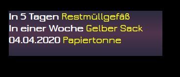

                      • Glasfaser
                        @D3ltoroxp
                        So sieht es dann aus :
                        • D3ltoroxp

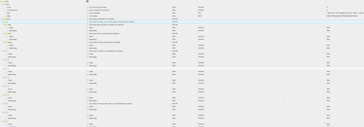

                          Ok, indem Fall hat das gestern dann auch schon mal geklappt. Dachte aber ich sehe unter all den Datenpunkten schon was, dort steht ja dann nur true bei z.b. der Nummer 5, das ist dann denke ich Tag 5.
                          So dann scheint das zu klappen.

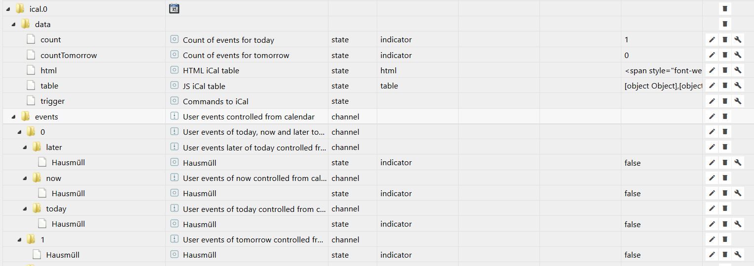

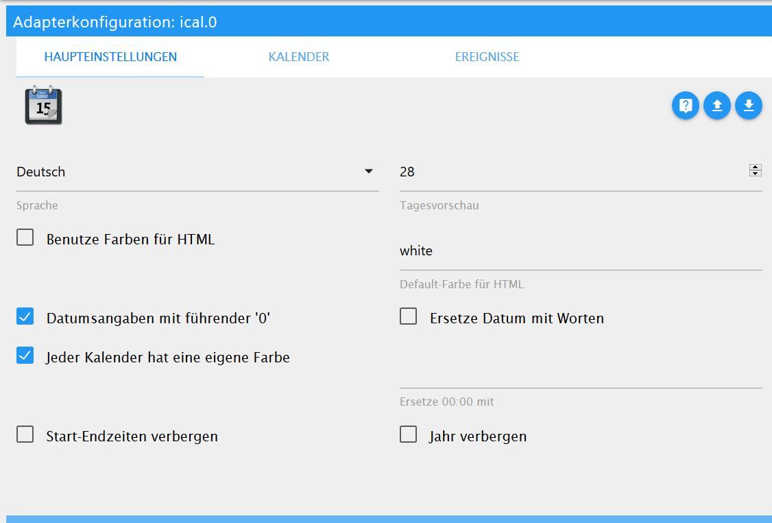

                                Beispiel :
                                das Wort " Hausmüll " ist enthalten und erzeugt dann 28 Event´s ( 28 Tage in der Adaptereinstellung ) :
                                false / true vom Datenpunkt kann dann getriggert werden

                                    Wie meinst du "false / true vom Datenpunkt kann dann getriggert werden" ? Wird ja dann automatisch getriggert, oder kann ich da selber was machen ?
                                    Wenn das Ereigniss ( Hausmüll ) eintritt z.b. bei later/today/now ...... ändert sich dann der Wert von false auf true
