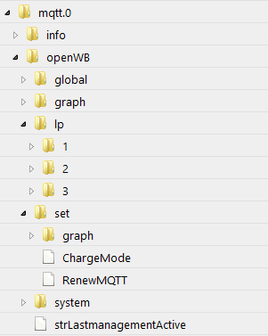

        hier https://openwb.de/ und hier https://openwb.de/forum/
        MQTT Brücke in der OpenWB einrichten. MQTT Adapater im ioBroker installieren. Fertig.

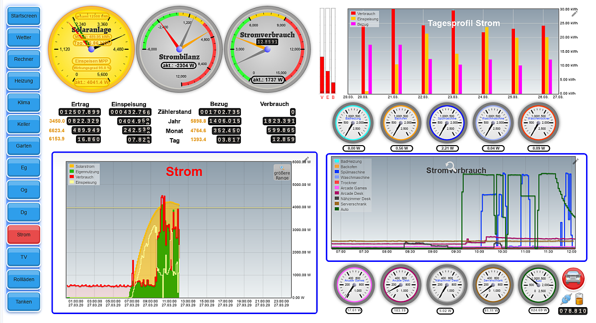

            Solarertrag/verbrauch
            Ladekurve

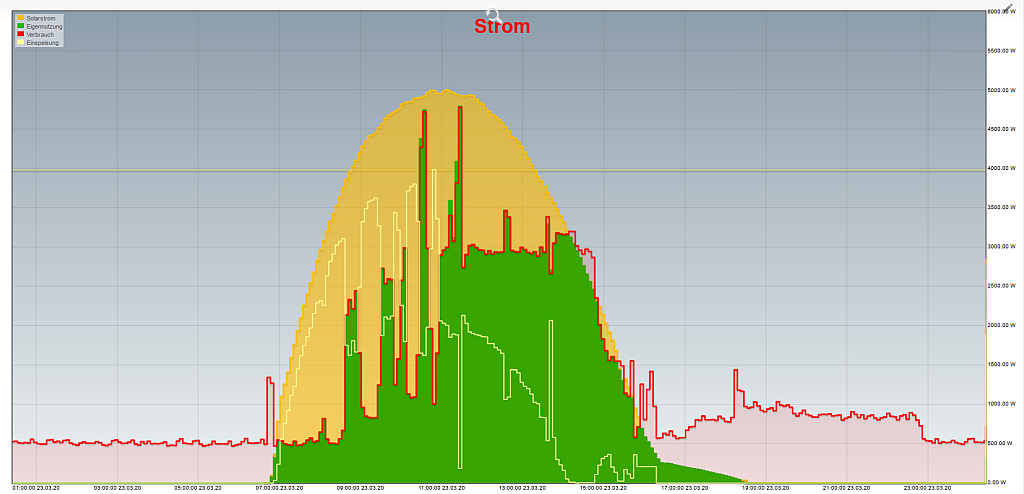

                    Kannst du ja an meinen Charts sehen... und ich habe nur 5,6kW Peak

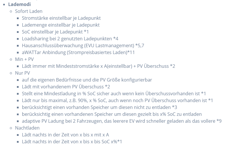

                            Ich hab das Vorgängermodell der Series2 standard. Standard+ hat noch ein Display mit Touch. Brauchst du aber nicht, wenn du via ioBroker steuern und visualieren möchtest. Es sein denn, du möchtest direkt an der Box steuern. Bzw. ist die Steuersoftware von jedem PC mit Browser bedienbar.
                            Bevor du zuschlägst: Mach dir eine eine Proxmox VM oder einen Container oder was du halt hast und schau dir die Software an.
                            https://github.com/snaptec/openWB
                            OpenSource. Wird durch die Community ständig erweitert. Easy Installation. Kannst eben nur kein EV Laden ohne Hardware. 🙂
                            Oder wenn du Fragen hast https://openwb.de/forum/ ... viele nette hilfsbereite Leute mit Fachwissen dort im Forum was EV und PV angeht.

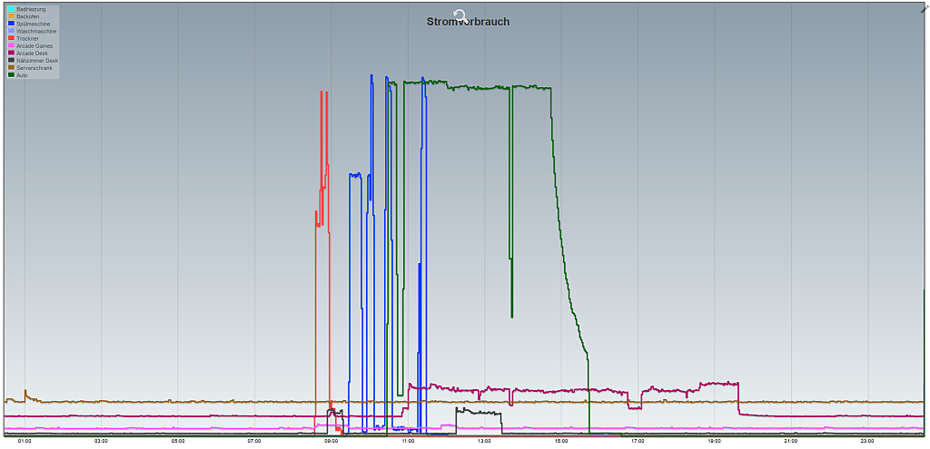

                                  Homoran Global Moderator Administrators @Jaschkopf last edited by
                                  @Jaschkopf sieht bei mir heute so aus:
                                  Die beste Ehefrau von allen hatte die Spülmaschine gestartet, was mich zweimal aus der Ladung geworfen hat.
                                  Ich habe bis 500W Bezug zugelassen (gegen 10:15)
                                  Dass der Ladestrom angeblich nicht auf 0 geht ist heute das erste mal, liegt wahrscheinlich an der schlechten Funkverbindung in die Garage
                                    holgerwolf @ftd last edited by
                                    @ftd
                                    Da ich auch die Kombi habe und an der Einrichtung der MQTT Verbindung scheitere, hast du vielleicht noch deine Einstellungen, sowohl iobroker als auch OpenWB für mich?
                                    Danke und Gruß
                                    Holger
                                      holgerwolf @holgerwolf last edited by
                                      @holgerwolf
                                      Alles hat zwei Enden 😉
                                      Habe den Beitrag im OpenWB Forum gefunden:
                                      https://openwb.de/forum/viewtopic.php?f=8&t=674&hilit=iobroker
                                      Damit gehts, danke
                                      Holger
