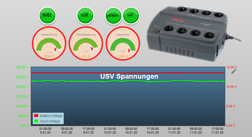

          Hast Du diese Visualisierung mit VIS gemacht. Gefällt mir sehr gut...👍

            @Markus-Faltermeier sagte in USV für IOBROKER:
            Ich muss die USV per USB an den PI mit IOBROKER anschließen.
            nein - per beiliegendem RJ12 auf USB-Kabel an die Syno
            dort den NUT-Server aktivieren und dem ioBroker Pi den Zugriff erlauben.
            Die Syno reagiert dann je nach Einstellungen direkt auf die USV,
            Mit dem NUT-Adapter kannst du gleichzeitig die Daten auslesen und in ioBroker verarbeiten (bis die Syno rintergefahren ist 😉 )
            SNMP brauchst du nicht, auch wenn man damit via Syno auch die Werte bekäme
