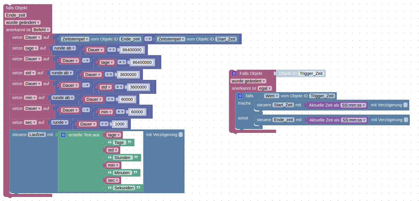

          • t-master
            t-master @Accu last edited by t-master
            @Accu
            Ich hab da mal etwas zusammengebaut. Musst natürlich deine Datenpunkte zum triggern und Ausgabe noch anpassen.

              paul53 @t-master last edited by
              @t-master
              Den niederwertigsten Teil (Sekunden) würde ich nicht abrunden, sondern runden.

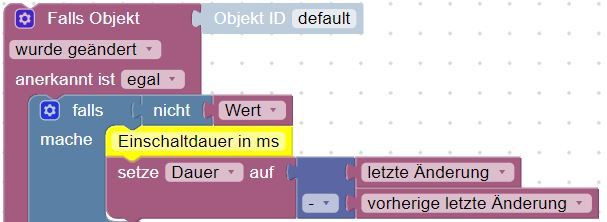

                  @Accu sagte:
                  Frage wie komme ich an den Zeitstempel ran?
                  Wenn es einen Datenpunkt gibt, der zu Beginn einschaltet (Wert true) und zum Ende ausschaltet (Wert false), kann man mit diesem auf "ist unwahr" triggern:
                  Falls der Datenpunkt auch ohne Wertänderung aktualisiert wird, muss man auf "wurde geändert" triggern und dann auf "schaltet aus" prüfen.

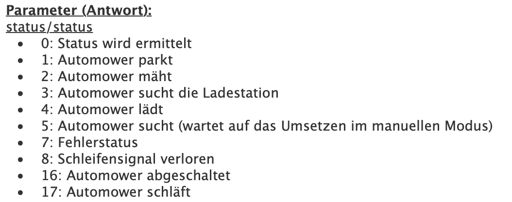

                    Ich nutze den Robonect Adapter für meinen Mäher. Darin gibt es einen Datenpunkt mit dem Status, den ich zum Triggern nutze.
                    Status = 2 --> der Mäher mäht
                    Status = 4 --> der Mäher ist auf der Station und lädt.

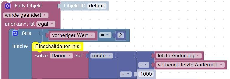

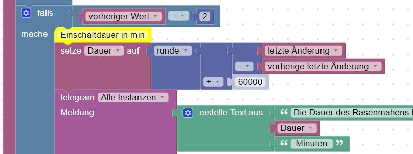

                        paul53 @Accu last edited by paul53
                        @Accu sagte:
                        Ich verstehe nicht ganz wie ihr die Zeiten abgreift.
                        Unter Blöcke "Trigger":
                          @Accu
                          Habe Deinen Export mal ergänzt.

                           <block type="on" id="cs~te#thQW#;E}~%[dl:" x="-1987" y="-588">
                             <field name="OID">robonect.0.status.status</field>
                               <block type="controls_if" id="ACZ2l@qR5uVDesc;Qw(m">
                                   <block type="logic_compare" id="t;NAYM2tTT4]R)..I]XM">
                                     <field name="OP">EQ</field>
                                       <block type="on_source" id="G$@Mrx{Y{|xfMVSJrZAE">
                                       <block type="math_number" id="3;54XhGs31;DcGiQ~n3,">
                                         <field name="NUM">2</field>
                                   <block type="telegram" id="2!p+PV1saI=q!@K|Ir|q">
                                     <field name="LOG"></field>
                                     <value name="MESSAGE">
                                       <shadow type="text" id="8:0Y,wE6|ev^*~mt]8ol">
                                         <field name="TEXT">Paul fängt jetzt das Rasenmähen an.</field>
                                       <block type="control" id="vQd|F#_`Z-90cVo}Q2ly">
                                         <mutation delay_input="true"></mutation>
                                         <field name="OID">alexa2.0.Echo-Devices.G070RR138312054L.Commands.speak</field>
                                         <field name="DELAY_MS">1000</field>
                                         <field name="UNIT">ms</field>
                                           <block type="text" id="Y+SB`RY.pMm9IWrjo:e-">
                                             <field name="TEXT">Paul sagt: Kannst Du Dein Haus nicht mehr erspähen wird es höchste Zeit zum Rasenmähen </field>
                                           <block type="control" id="WBD4.25Ie$LsWVZz3j_S">
                                             <field name="OID">alexa2.0.Echo-Devices.G090LF0971521B4M.Commands.speak</field>
                                             <field name="DELAY_MS">10</field>
                                               <block type="text" id="k0x?~2-IV%5,qSXV?(Ql">
                                                 <field name="TEXT">Paul sagt: Unkraut ist die Opposition der Natur gegen die Regierung der Gärtner.</field>
                                               <block type="control" id="[JwN;JQ/]mKe.S}VXujz">
                                                 <field name="OID">alexa2.0.Echo-Devices.G090LF11745408CD.Commands.speak</field>
                                                 <field name="DELAY_MS">15</field>
                                                   <block type="text" id="`,@Qh+garav~A)*Lr6nv">
                                                     <field name="TEXT">Paul sagt: Unkraut ist alles, was nach dem Jäten wieder wächst</field>
                                                   <block type="controls_if" id="QgDbDr/L=mbSt~={qDDo">
                                                       <block type="logic_compare" id="6[`9E.kG+wc45PGs2#4-">
                                                           <block type="convert_toboolean" id="xBo%6UVn:Ko~/a-/?A-j">
                                                               <block type="get_value" id="Xg^YXOIlR!/nxu#g83JX">
                                                                 <field name="OID">lgtv.0.states.on</field>
                                                           <block type="logic_boolean" id="X|5gfom?`O;qRQa^NO5}">
                                                       <block type="control" id="r^MMa/-qkidv|PcPP)0!">
                                                         <field name="OID">lgtv.0.states.popup</field>
                                                           <block type="text" id="XOQf+6$.T4^s[8v@2K#i">
                                                             <field name="TEXT">Paul sagt: Was ist der Unterschied zwischen einem Minirock und einem Rasenmäher?…Faß mal drunter…</field>
                                 <value name="IF1">
                                   <block type="logic_compare" id="c)w`SEDk{Hsofx?CMA,*">
                                       <block type="on_source" id="hljohzkK)P=?(TcNl_jB">
                                       <block type="math_number" id="wRc!3;oyFtl0#.FCx9qq">
                                         <field name="NUM">4</field>
                                 <statement name="DO1">
                                   <block type="telegram" id="6bh7.~7@tF^[(r`[i#4~">
                                       <shadow type="text" id="P=n(ben`N(}o,yEGI}Ux">
                                         <field name="TEXT">Paul ist jetzt wieder in der Ladestation und läd auf.</field>
                                   <block type="controls_if" id="3u_=MAN42B1?UM0}=M_S">
                                       <block type="logic_compare" id="TH^mE[.{=sgnDEHtasK/">
                                           <block type="on_source" id="u$yucfese]^~y_Q{H%6X">
                                             <field name="ATTR">oldState.val</field>
                                           <block type="math_number" id="rGR|_nKY.C7t`}rM?V2O">
                                       <block type="comment" id="(uZLcOltI|3KAYUIX?la">
                                         <field name="COMMENT">Einschaltdauer in s</field>
                                           <block type="variables_set" id="AAGg8D=NIW)$jdm!HX}9">
                                             <field name="VAR" id="*{Pzt#{@|ZCKL`H$k`Xz" variabletype="">Dauer</field>
                                               <block type="math_round" id="tz!ft0KeV-H-!$k@SM$K">
                                                 <field name="OP">ROUND</field>
                                                 <value name="NUM">
                                                   <shadow type="math_number" id="{g@.`En/t_VrZ;wI[~$P">
                                                     <field name="NUM">3.1</field>
                                                   <block type="math_arithmetic" id=".P]SR!Pq:?kZrwSqb8X`" inline="false">
                                                     <field name="OP">DIVIDE</field>
                                                       <shadow type="math_number" id="]p.pVk3zL(tptGOBQa1f">
                                                         <field name="NUM">1</field>
                                                       <block type="math_arithmetic" id="p8Bo|d@2I%CQigv9vQg0" inline="false">
                                                           <shadow type="math_number" id="JdlI$t%2[jdjU{xrur^5">
                                                           <block type="on_source" id="i1DKFbnp@[R:t$R)q))%">
                                                             <field name="ATTR">state.lc</field>
                                                           <shadow type="math_number" id="Tn=mC~*zYHxZ{n9%w+=F">
                                                           <block type="on_source" id="WW@h5gJm(Wu017fZz/(g">
                                                             <field name="ATTR">oldState.lc</field>
                                                       <shadow type="math_number" id="Y3HvzC=A-Mc[+N:zybZ1">
                                                         <field name="NUM">1000</field>
                                               <block type="variables_set" id="IsisxgwIpg{:o:{;3!?3">
                                                 <field name="VAR" id="MhJ6x;wb5hY`W|)Sn]Ym" variabletype="">std</field>
                                                   <block type="math_round" id="%HEm,*dFOQ/e[$j]={uG">
                                                     <field name="OP">ROUNDDOWN</field>
                                                     <value name="NUM">
                                                       <shadow type="math_number" id="*LdrF*2T_H99F$C-AQ.S">
                                                       <block type="math_arithmetic" id="_:]YgVi^cs?Y8wEn0zH,">
                                                           <shadow type="math_number" id="FsVvP2(eT4WY-~%s9pY2">
                                                           <block type="variables_get" id="aUs1r^;I~]DKdFD2G!3J">
                                                           <shadow type="math_number" id="#Pku{x)L}o~QWLDu97Yi">
                                                             <field name="NUM">3600</field>
                                                   <block type="variables_set" id="kxdT/Zb[,y4Mu|iuUj[[">
                                                       <block type="math_arithmetic" id="!d^/09}I#:^erq$Ofd60">
                                                           <shadow type="math_number" id="2#5V2DlWFiXcPjoi{wXY">
                                                           <block type="variables_get" id="5`YGDPJ^@y/rFCm-[8*7">
                                                           <shadow type="math_number" id="?u8TE#ViTZQXst+#^+8T">
                                                           <block type="math_arithmetic" id="jCX*zx_Vj#|8!V6upEe~">
                                                               <block type="variables_get" id="C?fIXN?6zy?%)MB1Y3;!">
                                                               <shadow type="math_number" id="r;o=_?mQ1Y6A~MAHpH@m">
                                                       <block type="variables_set" id="#?K9?Bzbc(,[q=f}hO*|">
                                                         <field name="VAR" id="#FL+TRd{R+7H:X)x}Pug" variabletype="">min</field>
                                                           <block type="math_round" id="W|pgqG{c+4/0*(nIhKX|">
                                                             <value name="NUM">
                                                               <block type="math_arithmetic" id="az~GP+|whT6nxz1NCzk|">
                                                                   <block type="variables_get" id="(3J1*x*xqB[oruvy|:o1">
                                                                   <shadow type="math_number" id="e]L~2Tp[?3D0cLwrlYo]">
                                                                     <field name="NUM">60</field>
                                                           <block type="variables_set" id="+iQ2o`i*L6};[P)BMFP1">
                                                             <field name="VAR" id=";64`A+%7m6z943Ig0Lfb" variabletype="">sec</field>
                                                               <block type="math_arithmetic" id="oK]YvZCP0{NoNwenRKSp">
                                                                   <block type="variables_get" id="NhS7fxXrLpt%/Z2K6^fg">
                                                                   <block type="math_arithmetic" id="^+Kra1B7w(EJ,xM1~tt7">
                                                                       <block type="variables_get" id="[M28GQ0qXx|g#iG})#+W">
                                                                       <shadow type="math_number" id=";#D_$p379}e/a=,5CS8v">
                           <block type="on_ext" id="zni8;5Fy5w,j@gDjb/-:" x="-1263" y="-163">
                             <value name="OID0">
                               <shadow type="field_oid" id="6Xt4`(8}Ve.4{t+X:Huo">
                          std, min, sec auswerten musst Du selbst.

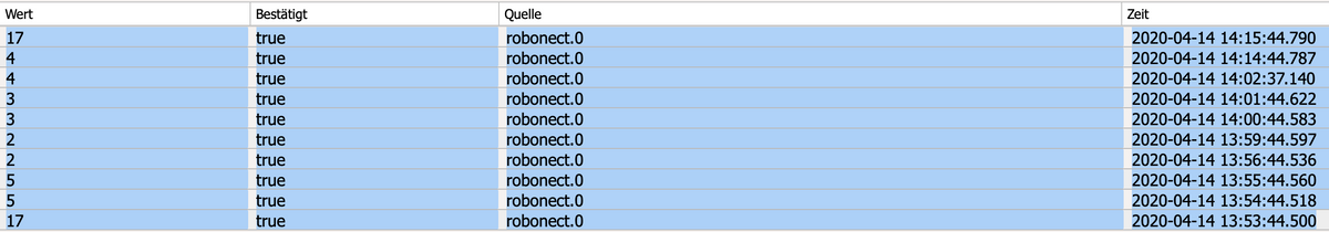

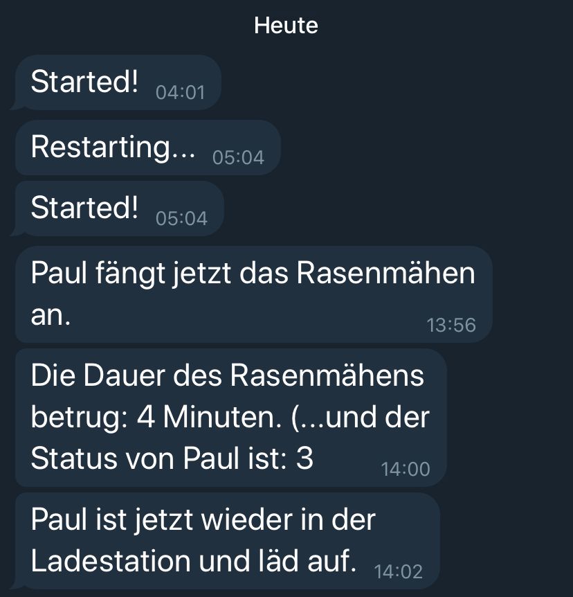

                              Ich habe mittlerweile etwas erfahrungen sammeln können und habe folgendes zu berichten. der mäher läuft bei mir 2x am tag. einmal am mittag und einmal abends.
                              nach dem abendlichen laufen passt alles. die zeiten werden richtig ausgegeben und an telegramm übermittelt. leider macht seltsamerweise der mittagslauf probleme. hier werden immer zeiten von 8min, 7min oder 9min etc. ausgegeben obwohl der mäher fast eine stunde läuft. keine ahnung warum. kann es damit zusammenhängen, dass die variablen nicht resettet werden? ich starte zudem meinen Raspberry mit iobroker jeden nacht um 4uhr morgen neu. keine ahnung ob es damit zusammen hängt.
                              hast du vielleicht noch eine idee?
                                @Accu sagte:
                                Nein. Zeichne mal den Status mit History auf. Vielleicht macht Status 2 mittags eine Pause ?

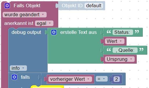

                                    Den History-Adapter ? Wenn History nicht funktioniert, dann Logge den Status:

                                      leider gibt es mindestens 2 Stati, die der Mäher annehmen kann. Ich weiß nicht ob man das mit 2 oder 3 abfangen kann?
                                      2: Automower mäht
                                      3: Automower sucht die Ladestation
                                        @Accu sagte:
                                        Wenn auf "vorheriger Wert = 2" geprüft wird, ist Mähen gerade beendet, egal welcher neue Status angenommen wird.

                                          @paul53 ich habe es jetzt doch mit dem History hinbekommen und den Status mal mitgeloggt (siehe unten).
                                          Heute Mittag kam wieder die Meldung dass der Mäher angeblich nur 4 min gefahren sei.
                                          Seltsam dass der Code nach 4min wechselt.
                                          Anbei einmal die Telegramm Meldung und die Robo Codes die es gibt.
                                          Bildschirmfoto 2020-04-14 um 16.01.33.png Bildschirmfoto 2020-04-14 um 16.03.20.png IMG_2460.jpeg
                                            @Accu sagte:
                                            Ja, laut History von 13:56:45 bis 14:00:45.
