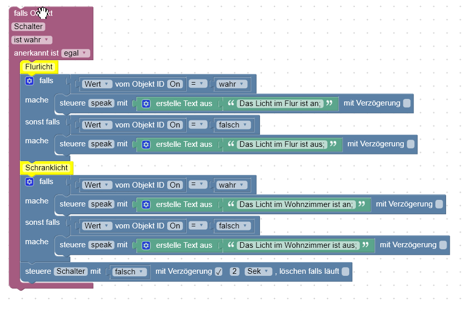

      Hat jemand ein Skript was folgendes macht:
      Alexa, sagen mir den Status der Lampen.
      Alexa soll dann sagen:
      Lampen im Flur aus/an.
      Lampen im Wohnzimmer aus/an.
      usw.
      Habe selber schon mal was versucht aber komme nicht weiter.....

        haselchen Most Active @Flopsi last edited by haselchen
        @Flopsi
        Stell mal oben den Trigger auf wurde geändert.
        Das geht natürlich nur wenn der Datenpunkt Schalter true oder false anzeigt.
          Jan1 @Flopsi last edited by
          @Flopsi
          wie @haselchen schon geschrieben hat, den Trigger umstellen und poste mal den Export vom Blockly, da kann man einige vereinfachen 😉

              Flopsi last edited by Flopsi
              Erstmal der Export:
                <block type="on" id="#bZkN$jIVqU+,OcI.7%j" x="-1338" y="-1012">
                  <field name="OID">javascript.0.Eigene_Datenpunkte.Schalter</field>
                    <block type="comment" id="}-YO3!vNiNVSl6_{:a~A">
                      <field name="COMMENT">Flurlicht</field>
                        <block type="controls_if" id="Lgw?iDvZtq[6KK/Bf2~r">
                            <block type="logic_compare" id="$fEX7Te1UI2)k1EnY9QW">
                              <field name="OP">EQ</field>
                                <block type="get_value" id="jk83[/k.1_Kv7(KF]JCC">
                                  <field name="OID">ham.0.Licht-Flur.Licht-Flur.On</field>
                                <block type="logic_boolean" id="5glzMwva1o^R#ffCNeB3">
                            <block type="control" id="1WB*/:yo!/jv;ad~uU[K">
                              <field name="OID">alexa2.0.Echo-Devices.G090LF096512376R.Commands.speak</field>
                                <block type="text_join" id="P^s9G@;Fro7[/]E.K^[s">
                                  <value name="ADD0">
                                    <block type="text" id="7wz|G@]R$+SKM1|hf;~n">
                                      <field name="TEXT">Das Licht im Flur ist an;</field>
                          <value name="IF1">
                            <block type="logic_compare" id="=Jg(|#P`/0;4h_V1tkiK">
                                <block type="get_value" id="II+J4NEn8O+?aer7zuLW">
                                <block type="logic_boolean" id="]_|5dev;_Te_d/slRgs]">
                          <statement name="DO1">
                            <block type="control" id="e5ND^W^e`LhMe#UpM?rI">
                                <block type="text_join" id="]B0yeP$no/$]MituR$4i">
                                  <value name="ADD0">
                                    <block type="text" id="JZ/?]|HH%UvRBV~2n,NB">
                                      <field name="TEXT">Das Licht im Flur ist aus;</field>
                            <block type="comment" id="wbPD`@:gy(9BpF$f-LkH">
                              <field name="COMMENT">Schranklicht</field>
                                <block type="controls_if" id="8GA,AHD_NR%oxsRqkiBh">
                                    <block type="logic_compare" id="U+%n]Y8c~.lDS0Y(X[r^">
                                        <block type="get_value" id="g2^f.JcE;CiyK0s8p.DO">
                                          <field name="OID">ham.0.Schrankbeleuchtung.Schrankbeleuchtung.On</field>
                                        <block type="logic_boolean" id="vj89m@#4@^~;~b$SC:l!">
                                    <block type="control" id="onJ2:{2B@R{N#.L)UPaG">
                                        <block type="text_join" id="Dv4(w5oKU@^zw:34i4LS">
                                          <value name="ADD0">
                                            <block type="text" id="#.gOVo:PtB6{YunIFdQ/">
                                              <field name="TEXT">Das Licht im Wohnzimmer ist an;</field>
                                  <value name="IF1">
                                    <block type="logic_compare" id="uE/}MoZWBmM]/`]2;J^x">
                                        <block type="get_value" id="L{..:BQyz?y#woq(=vn+">
                                        <block type="logic_boolean" id="C=V9(xbXCL[MFL:ds%:X">
                                    <block type="control" id="rC*oqv!?a}ixG5ItTs*C">
                                        <block type="text_join" id="R`_7|~.s;`^Yf3_{nJT4">
                                          <value name="ADD0">
                                            <block type="text" id="UehjIi=0l%1_L{oXwLtf">
                                              <field name="TEXT">Das Licht im Wohnzimmer ist aus;</field>
                                    <block type="control" id="tv@!%nW]5CE=HyMzRw#O">
                                      <mutation delay_input="true"></mutation>
                                      <field name="DELAY_MS">2</field>
                                        <block type="logic_boolean" id="H^?)~EA+!NrG.AN4}Ex?">
              Alexa berücksichtigt auch nur das Wohnzimmer.

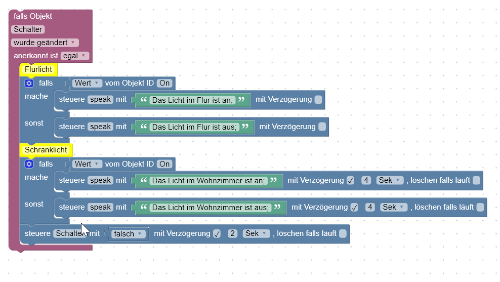

                Jan1 @Flopsi last edited by Jan1
                @Flopsi
                selbe Funktion, aber wesentlich kürzer

                Eins ist mir aber noch aufgefallen. Du gibst die Ansage für beide Lampen zur selben Zeit auf dem selben Echo aus, das wird nix.
                  Ja das ist auch ein Problem 🙂
                    So habe mal ein verzögerung eingebaut:
                    Jetzt sagt Alexa Das Licht im Flur ist aus immer zwei mal hintereinander und dann Das Licht im Wohnzimmer ist aus.

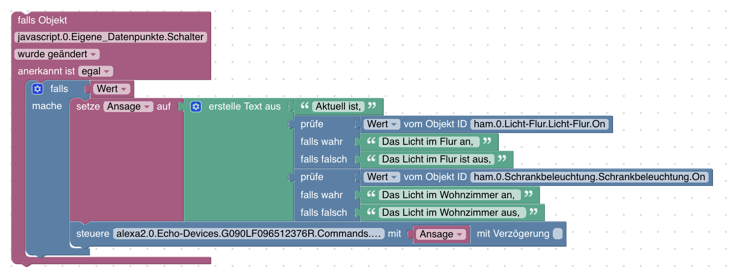

                      und ich weiter optimiert:
                                                     <field name="DELAY_MS">500</field>
                                                     <field name="UNIT">ms</field>
                                                       <block type="text_join" id="2NBd=,=.V]-)l]cB`[b)">
                                                         <value name="ADD0">
                                                           <block type="variables_get" id="cy!q}a;!*k2BHXQ/4J@G">
                                                             <field name="VAR" id="Ub0JCY+}+gEipvxi7S]+" variabletype="">Licht Flur</field>
                                                         <value name="ADD1">
                                                           <block type="text" id="[GI`9lm%dg?4@7,xL/Qy">
                                                             <field name="TEXT">und </field>
                                                         <value name="ADD2">
                                                           <block type="variables_get" id="qgCzoTRhTpy#PUm_(y.#">
                                                             <field name="VAR" id="^k8snTAHY:`d[+PAkwv}" variabletype="">Licht Wohnzimmer</field>

                      • dslraser
                        dslraser Forum Testing Most Active @Flopsi last edited by dslraser
                        @Flopsi
                        probiere mal...
                         <variables>
                           <variable type="" id="4zKTWd7Lg(g)K%1*f34p">Ansage</variable>
                         </variables>
                             <block type="controls_if" id="Zd6NtGx,f!0TLfTlImip">
                                 <block type="on_source" id="4gthyV9RP1{Pryl[@p(f">
                                 <block type="variables_set" id="|IQSj]zc1V;iptR)Ft8]">
                                   <field name="VAR" id="4zKTWd7Lg(g)K%1*f34p" variabletype="">Ansage</field>
                                     <block type="text_join" id="0]=GpNyBkr3`FpbEencY">
                                       <value name="ADD0">
                                         <block type="text" id="IPKVJZ~3-MN:Bm,iD4_a">
                                           <field name="TEXT">Aktuell ist,</field>
                                       <value name="ADD1">
                                         <block type="logic_ternary" id="Y)2)amO+z915uln.f[%:">
                                           <value name="IF">
                                           <value name="THEN">
                                               <field name="TEXT">Das Licht im Flur an, </field>
                                           <value name="ELSE">
                                               <field name="TEXT">Das Licht im Flur ist aus,</field>
                                       <value name="ADD2">
                                         <block type="logic_ternary" id="U-]crf*fkM4tkpfTKm_1">
                                           <value name="IF">
                                           <value name="THEN">
                                               <field name="TEXT">Das Licht im Wohnzimmer an, </field>
                                           <value name="ELSE">
                                               <field name="TEXT">Das Licht im Wohnzimmer aus, </field>
                                         <block type="variables_get" id="l+?WSi47:{QBU=(C]TP)">
                          @Flopsi
                          Nimm das von @dslraser, ist der gleiche Gedanke wie meins, nur noch ne Runde optimaler.
                            @dslraser
                            genau das was ich wollte 🙂 wie immer super support von dir 🙂

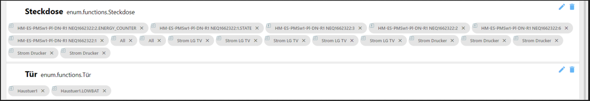

                                @dslraser
                                Diese Aufzählungen...
                                2020-03-27 17_04_38-1577486687970-screenshot-1063.png (PNG-Grafik, 1736 × 294 Pixel).png
                                Wo ist da der Vorteil kann man damit mehr machen .....
                                • dslraser
                                  @Flopsi sagte in Lampen Status abfragen mit Alexa:
                                  Der Vorteil ist z.B. das man im Blockly selbst nichts mehr ändern muß, wenn Geräte dazu kommen oder weg fallen. Man muß dann nur die Aufzählungen pflegen. Um das "sinnvoll" zu nutzen, sollten aber "lesbare/sprechbare" Namen vergeben sein/werden, da ich diese Namen dann auch direkt in den Ansagen und iQontrol Listen verwende.
                                    Gibts irgendwo ne Anleitung wie man sich diese Aufzählungen erstellen kann so ein to DO ?? Will mir das dann auch mal gerne anschauen, ob ich das hinbekomme.
                                    Gruss
                                    • dslraser
                                      @Flopsi
                                      Die Aufzählungen erstellst Du selbst. Wo die Namen Deiner Geräte her kommen kannst nur Du wissen.
                                      Ich habe z.B. sinnvolle Namen in meiner CCU oder HUE Bridge für meine Geräte vergeben.
                                      Ob es eine Anleitung dafür gibt weiß ich nicht.
