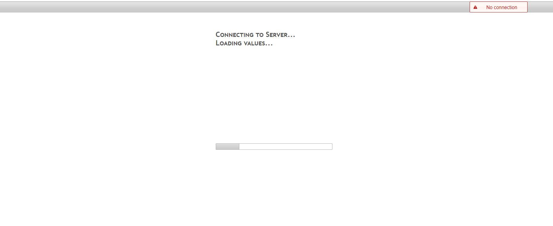

      Nachtrag:
      Vis ist auch nicht aufrufbar....

                Homoran Global Moderator Administrators @andyb last edited by Homoran
                @andyb sagte in Admin aufrufbar, aber lädt nix....:
                den web adapter habe ich zuvor upgedatet....von 2.xxx auf 3.xxxx
                web und admin sind zwei verschiedene Webinterfaces.
                Erst mal den admin, dann web!
                Hast du sonst noch etwas upgedatet?
                sieht für mich erst einmal unauffällig aus
                Hast du mal dieses hier abgearbeitet?
                https://www.iobroker.net/#de/documentation/trouble/RunsNoMore.md
                  andyb @Homoran last edited by
                  @Homoran naja, ich hab davor noch den nina adapter installiert, aber der wäre glaub unrelevant.
                  Inzwischen habe ich nochmal reboot gemacht....leider nix.
                  netstat -n -a -p TCP sieht eigentlich auch gut aus.
                  P.S. Vis ist auch über die Tablets nicht mehr erreichbar....
                    wenn doch, läge es ja nicht an der Installation
                      wie kann ich das im terminal anhalten, da kommen fehler.....
                      node node_modules/iobroker.js-controller/controller.js --logs
                        @Homoran
                        das ist der obere Teil....ich fang leider nix damit an
                          EACCES: permission denied
                          lass mal den fixer drüber laufen
                            @Homoran
                            so?
                            curl -sL https://iobroker.net/fix.sh | bash -
                              @andyb jepp - steht so auch in meiner Signatur
                                @Homoran 😇
                                  leider kein erfolg
                                  ================================== > LOG REDIRECT system.adapter.admin.0 => false [Process stopped]
                                  2020-03-27 18:58:44.484  - error: host.nuciobprod Caught by controller[0]: TypeError: Cannot read property 'isValidUTF8' of undefined
                                  2020-03-27 18:58:44.485  - error: host.nuciobprod Caught by controller[0]:     at /opt/iobroker/node_modules/ws/lib/Receiver.js:532:29
                                  2020-03-27 18:58:44.486  - error: host.nuciobprod Caught by controller[0]:     at /opt/iobroker/node_modules/ws/lib/Receiver.js:368:7
                                  2020-03-27 18:58:44.486  - error: host.nuciobprod Caught by controller[0]:     at /opt/iobroker/node_modules/ws/lib/PerMessageDeflate.js:249:5
                                  2020-03-27 18:58:44.487  - error: host.nuciobprod Caught by controller[0]:     at afterWrite (_stream_writable.js:485:3)
                                  2020-03-27 18:58:44.487  - error: host.nuciobprod Caught by controller[0]:     at onwrite (_stream_writable.js:476:7)
                                  2020-03-27 18:58:44.488  - error: host.nuciobprod Caught by controller[0]:     at InflateRaw.afterTransform (_stream_transform.js:94:3)
                                  2020-03-27 18:58:44.488  - error: host.nuciobprod Caught by controller[0]:     at Zlib.processCallback (zlib.js:557:8)
                                  2020-03-27 18:58:44.488  - info: host.nuciobprod instance system.adapter.admin.0 terminated with code 0 (NO_ERROR)
                                  2020-03-27 18:58:44.489  - info: host.nuciobprod Restart adapter system.adapter.admin.0 because enabled
                                    @andyb Sorry, dann bin ich mit meinem Latein am Ende.
                                    Vielleicht kann sich da jetzt jemand anderes einklinken
                                    A 3 Replies Last reply Reply Quote 0
                                      @Homoran
                                      Schade....Danke
                                        andyb @Homoran last edited by andyb
                                        @Homoran Jetzt wirds ganz komisch.....
                                        Hab gerade mein Backup in Proxmox von vor 2 Wochen zurück gespielt, das lief 100%
                                        Immer noch gleiches Problem. Muss wohl ganz wo anderst ein Problem vorliegen. Sehr komisch
                                        Gerade noch einen clean install auf einer neuen engine gemacht, der läuft.....
                                          @Homoran
                                          So, Problem gelöscht......wäre leider auch viel einfacher gewesen.
                                          Ich habe nun alles restored usw und das Problem war wieder das gleiche.
