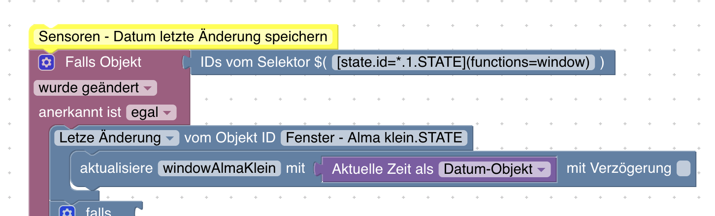

      mit dem Selector bekomme ich alle relevanten Türen. Dann reagiert das Script auf Änderungen.
      Nun möchte nur das Datum/Uhrzeit der Tür anpassen, die den Status geändert hat und nicht alle?
      So sieht man Script aus. Was muss bei Falls rein, damit ich schauen kann, ob der Tür Status des jeweiligen Sensors sich geändert hat.

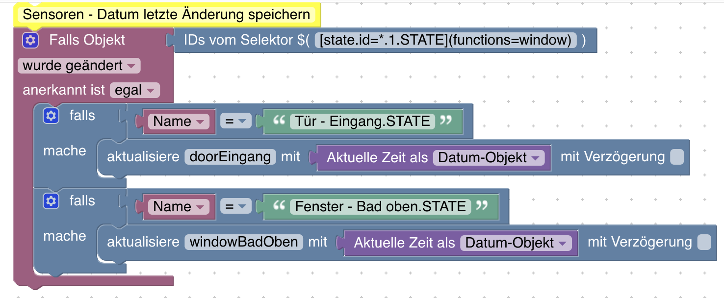

        Oder geht das so?

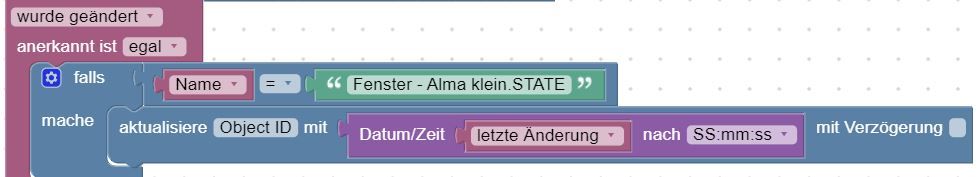

          Nein. Versuche es mal so:

              Ich habe es jetzt so gelöst.
              Sag mal @paul53 wo finde ich denn das "Datum/Zeit mit letzte Änderung nach SS:mm:ss"?
                paul53 @piro last edited by paul53
                @piro sagte:
                Unter "Konvertierung"; "letzte Änderung" unter "Tigger" (wie "Name").
