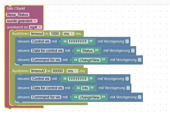

      Ich brauche bitte Eure Hilfe bei einem Script. Ich bin noch Newbi bei der Erstellung .
      Folgendes Habe ich vor ,ich habe 2 Views Info und Status. Jetzt möchte ich das ich Alexa sage ,Schalte auf Status und nach einer einstellbaren Zeit soll die Anzeige wieder zurück zu Info schalten. Das funktioniert auch schon.!Blocky.JPG

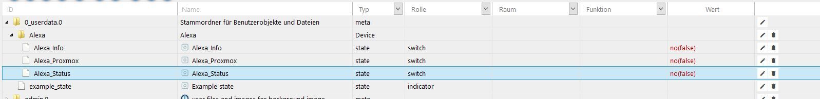

      Nun muß ich ja das Objekt Status wieder zurück auf False schalten. !Objekte.JPG
      Aber wie mache ich das, ohne das das Sckript wieder startet??

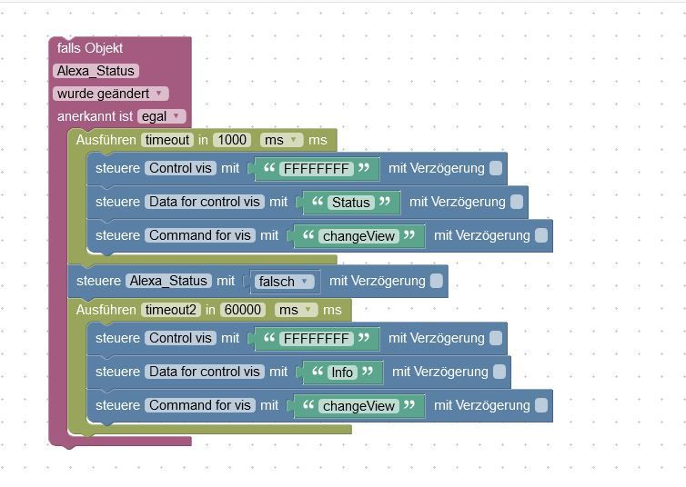

        So nach langem probieren habe ich es jetzt wie folgt gelöst
        so funktioniert es.
        Wenn ich zu Alexa sage, wechsle auf Status, springt Objekt Status kurz auf on(true) und wieder zurück auf off(false).
        dieser kurze Impuls reicht um den Viewwechsel zu starten. Nach Ende des 2. Timers springt der View wieder zurück zum InfoView.
        Ohne den ersten Timer funktioniert das ganze nicht, keine Ahnung warum.
        Vielleicht kann man das ganze auch besser lösen. Wer Ideen hat immer her damit !!
