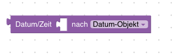

        Meinst du das? Bildschirmfoto 2020-03-27 um 21.06.06.pngBildschirmfoto 2020-03-27 um 21.09.37.png

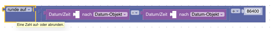

                Das sollte ein sinnvolles Ergebnis bringen.
                EDIT: ups 86400000 da fehlen 3 nullen 😁
