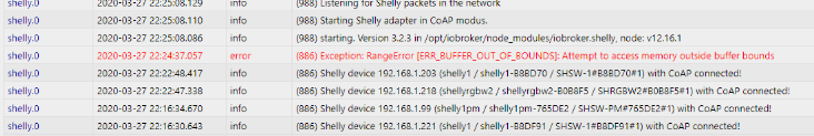

              Gerade auch den Fehler bekommen .... bei nem Freund von mir via Teamviewer.
              Da tritt auch das Problem auf, dass nur 37 Shelly von in Summe fast 60 gefunden werden.
              Adapter am git stand. Broker auf latest mit node js 12
