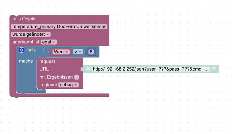

      ich habe ein Robonect Modul für unseren Gardena.
      Jetzt möchte ich den Roboter ab 8 Grad auf Auto schalten.
      Das klappt auch so, er stellt aber bei jeder Grad Änderung den Robby auf Auto.
      Auch wenn ein Auftrag vorliegt.
      Wie kann man das Script ändern damit er nur einmal ab 8 Grad auf Auto gestellt wird und nicht dauernd?Bildschirmfoto 2020-03-28 um 10.09.35.png

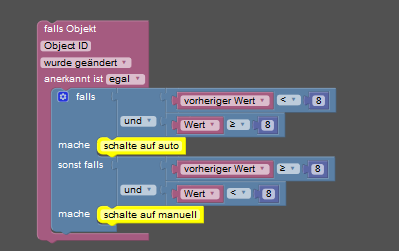

        xbow42 last edited by xbow42
        z.B. so
