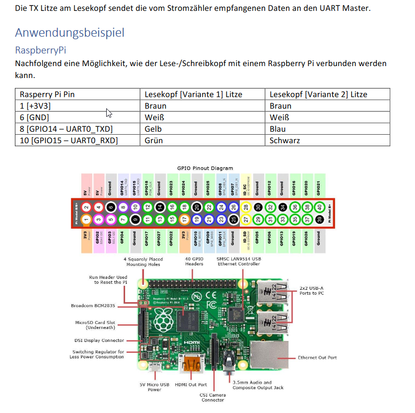

          Der IR Adapter ist über ebay "a la volkszähler" (kompatibel),
          Kabel nach oben bringt auch keine Veränderung.
          Kabel laut ANleitung 3,3 Volt, grnd, Tx/Rx und Rx/Tx. direkt an raspi 3+
          Im Adapter selbst kann man ja nicht viel konfigurieren.
          Da habe ich es gehalten wie hier in einem thread. Dort wurde allerdings ein usb adapter verwendet.

            Ist denn GPIO an ttyAMA0 gekoppelt??
              panki2 @Homoran last edited by
              @Homoran said in Smartmeter :ISKRA MT631 ,mit IR auslesen, Frage:
              was muß ich da noch speziell einrichten bzw. machen? Musss man das im RAspberry noch explizit einrichten?
                Homoran Global Moderator Administrators @panki2 last edited by
                @panki2 sagte in Smartmeter :ISKRA MT631 ,mit IR auslesen, Frage:
                kann ich dir nicht sagen, ich habe einen USB-Lesekopf
                aber ich fürchte da liegt dein Problem

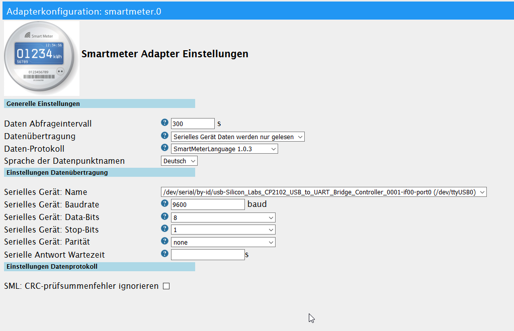

                    Ich habe nun den IR Sensor via TTY/USB adapter angeschlossen und die entsprechende Schnittstelle eingestellt. .
                    Es kommt im log nur: .."no or too long answer".., egal, welche Zeiten ich in Abfrage und Antwortwartedauer eintrage.
                    Was kann man denn noch verändern bzw. testen?
                    In anderen threads ist beim usb Adapter 1 s abfrageintervall eingestellt.
                    Muß man etwas am ISKRA selbst noch einmal mit der Taschenlampe einstellen? Wie gesagt, ich habe noch keinen PIN dort eingegeben. (Ist aber beantragt)
                    Log: (645) No or too long answer from Serial Device after last request.
                      zur Zeit steht in der Wartedauer nichts
                      Bist du sicher, dass der Kopf funktioniert und/oder richtig positioniert ist?

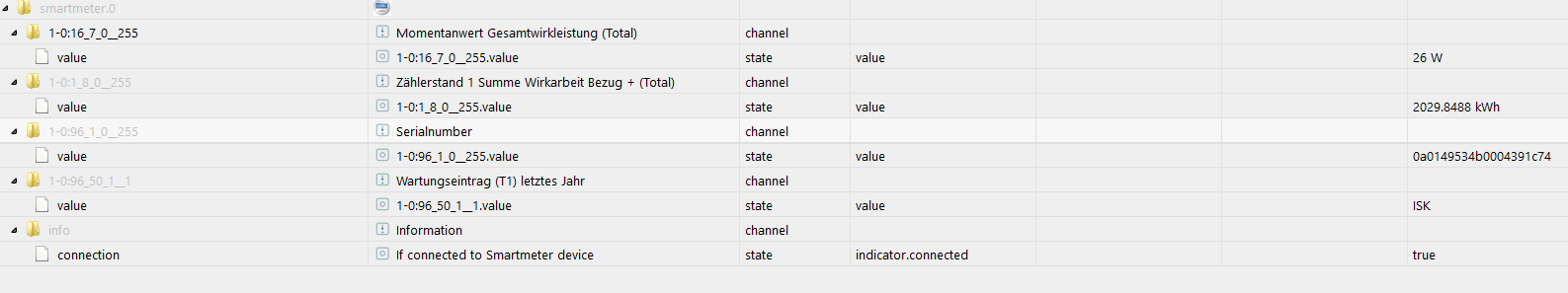

                                @Homoran Also ich habe nun laut Anleitung die PIN dauerhaft auf ON gestellt. Doch es werden nur 4 Werte ausgelesen. Gesamt und aktuelle Wirkleistung plus NAme und Zählernummer ??
                                Ich dachte immer, da kommt noch etwas mehr.
                                  kommt ja auch!
                                  Aber wie sieht es denn am Display aus?
                                  @Homoran sagte in Smartmeter :ISKRA MT631 ,mit IR auslesen, Frage:
                                  Die PIN ist erst einmal nur dafür da damit die Werte (eine Zeitlang) auf dem Display siehst

                                    Sorry, ja INF ist auf ON gestellt, dann kam ja auch genau 1 Wert (value) mehr angezeigt.
                                    In irgend einem Thread hier wurden mehr Werte aufgelistet. Es kann aber dort auch ein anderer ISKRA Zähler gewesen sein.
                                      Homoran Global Moderator Administrators @panki2 last edited by Homoran
                                      @panki2 Alles gut - mehr gibt es meist nur bei ModBus-Anschluss.
                                      Außer du hast einen Zweiwegezähler, dann gibt es noch die Einspeisung.
                                      dann hast du nicht genau hingesehen 😉
                                      Wenn du Inf nicht auf on setzt, bzw. keine PIN hast werden nur ganze kWh angezeigt.Jetzt bekommst du Watt und kWh mit 3 Nachkommastellen.
                                      Damit lässt sich einges anstellen
