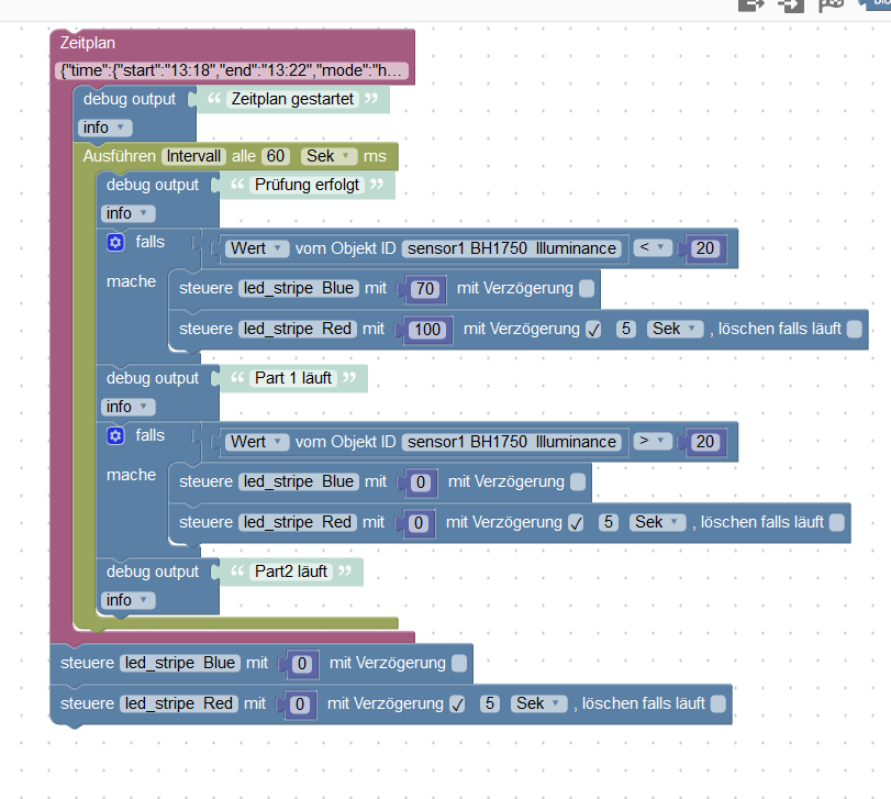

      Hallo geschätzte Gemeinde,
      ich bin neu und habe leider Blockly noch nicht so ganz überblickt.
      Habe ein Script gebaut, funktioniert soweit auch ganz gut Licht an oder nicht an wenn ausreichend Licht da).
      Mein Denkfehler liegt eher darin, das licht wird am Ende des Zeitfensters (Zeiten nur zu Testzwecken) nicht abgeschaltet. Über jeden Denkanstoss bin ich dankbar.Lichtsteuerung Script.png

        @Caveman2020 die "Steuere ... 0" Blöcke befinden sich außerhalb des Triggers und werden daher nur bei Skriptstart einmalig ausgeführt

          Caveman2020 last edited by
          Danke für den Tipp. Habe jetzt die letzten 2 "Zeilen" aus dem Script entfernt. Beleuchtung schaltet aber dennoch nicht zum angegebenen Zeitpunkt ab. Wo hab ich noch nen Denkfehler ?

            @Caveman2020 sagte in Lichtsteuerung:
            Das waren doch die ausschalt blöcke

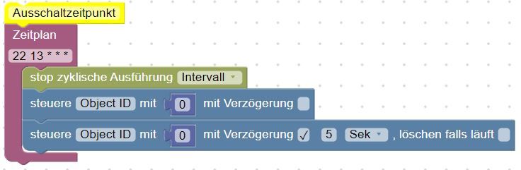

                Habe das Script um die Blöcke erweitert, Jetzt funktioniert das Schript wie gewünsche. Vielen Dank für den Denkanstoss und die Hilfe
