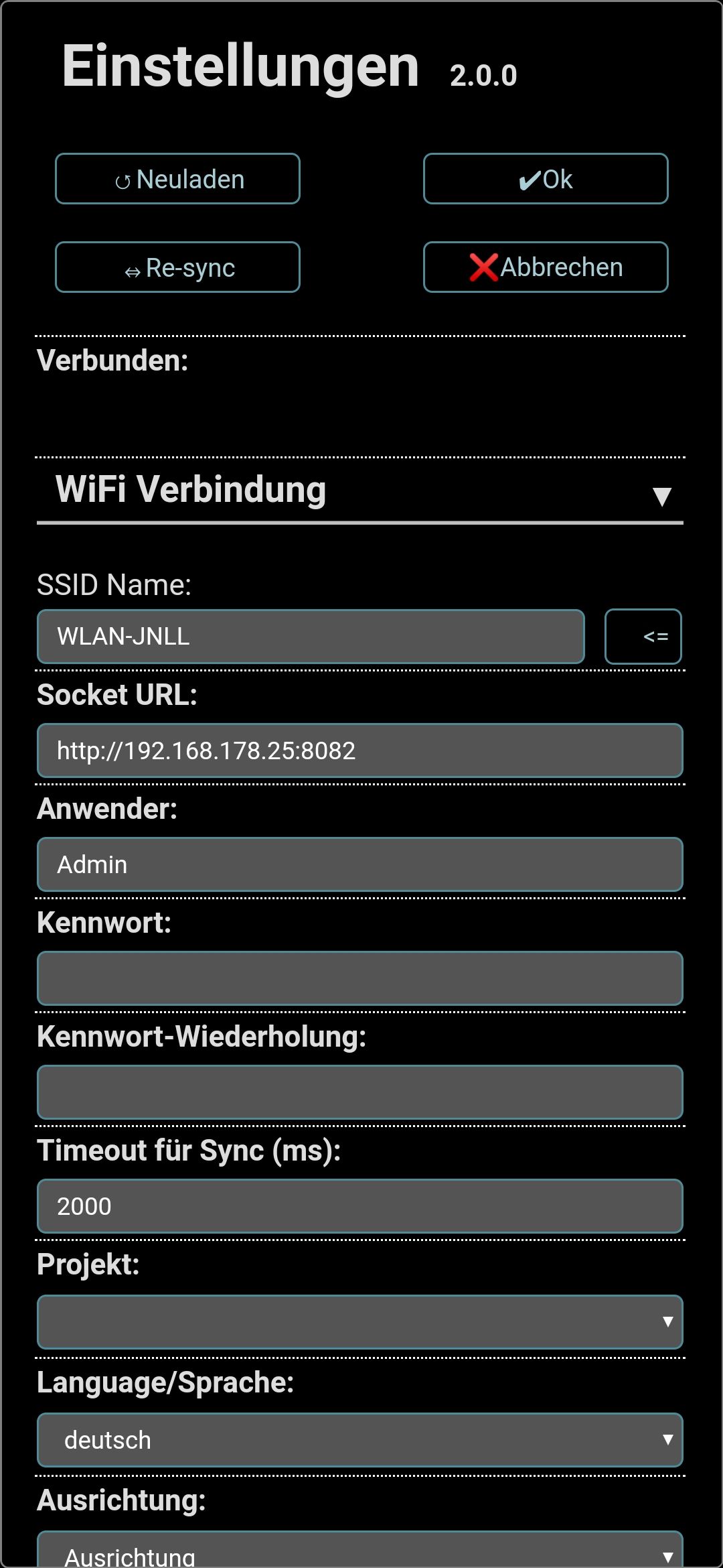

      Hi zusammen. habe die VIS App (Android) auf 2.0 aktualisiert und jetzt verbindet sich die App nicht mehr mit ioBroker.

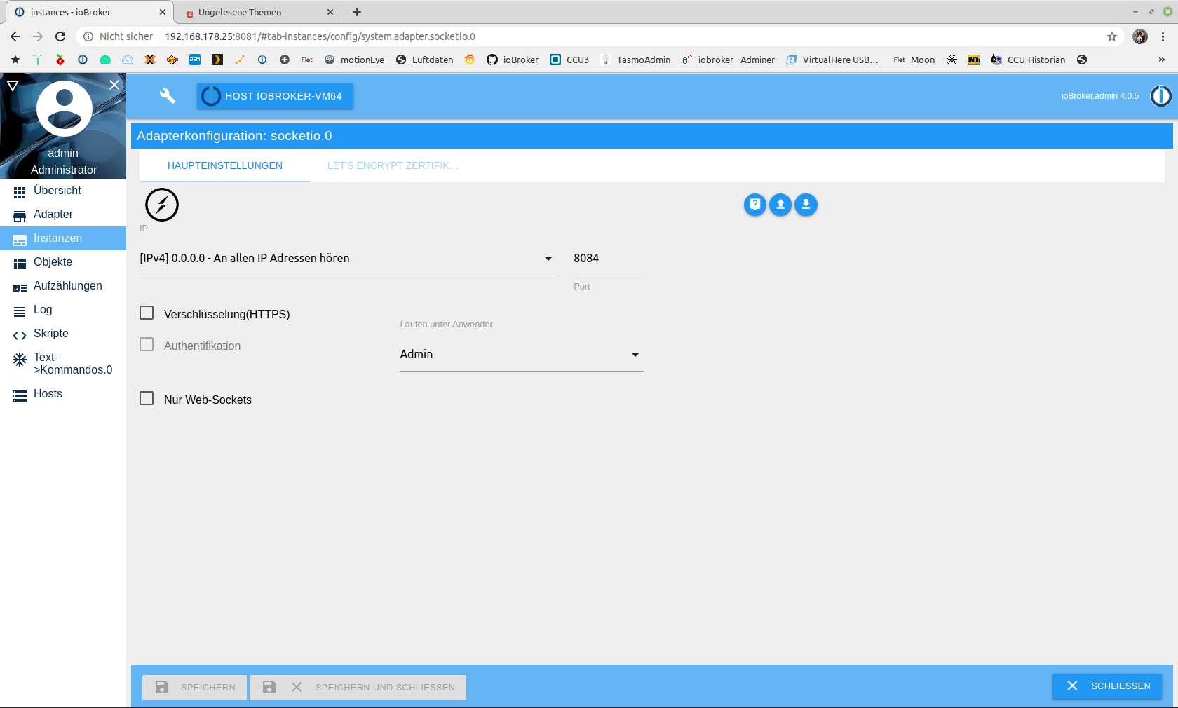

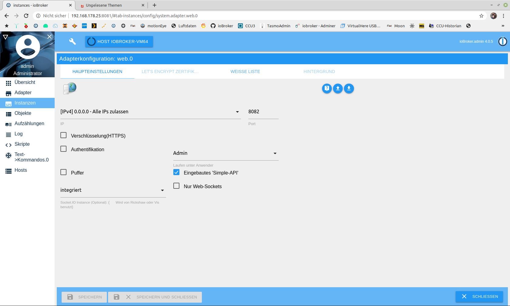

      web Adapter ist auf Version 3.0.2 und socketio auf 3.0.1.
      js-controller ist 2.2.9.
      In der VIS App wird auch kein Verbunden und keine Projekte angezeigt.
      Kann das jemand bestätigen?

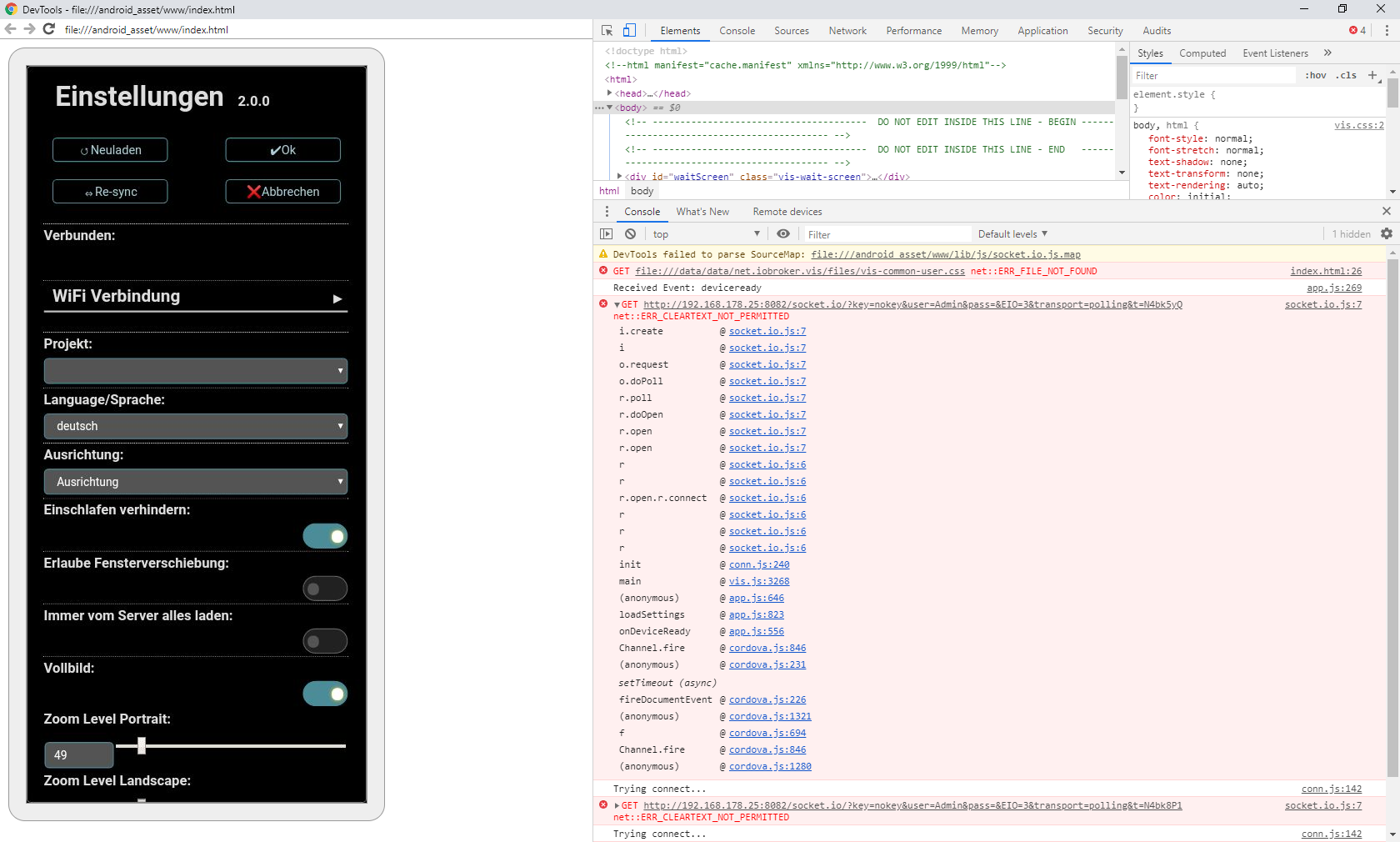

                            Also, da außer "bei mir geht nicht" habe ich nichts gehört. Hier ist die Möglichkeit das Problem zu untersuchen.
                            http://iobroker.live/images/android-debug.apk
                            http://iobroker.live/images/android-release.apk (für die, die kein Beta-Test haben)
                            Hier ist die Anleitung: https://developers.google.com/web/tools/chrome-devtools/remote-debugging
                            Da ich das Problem nicht reproduzieren kann, kann ich auch das nicht beheben.
                            Bei mir geht es (lokal und pro). Und bei @Homoran geht auch.

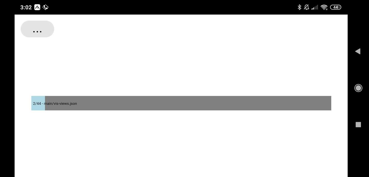

                              Hallo Bluefox, gibt es eigentlich irgedwie eine Größenbeschränkung für Projekte in der App?
                              Ich habe nämlich auch schon in den Vorgängerversionen das Problem gehabt, dass mein Projekt nicht vollständig zu Ende geladen wurde sobald es größer als ca. 8-9MB groß war.
                              Inzwischen ist mein Projekt ca. 13MB groß und zuletzt kam dann beim Synschronisieren bzw. Resynch einmalig mal die Meldung: "Alert: Cannot parse vis views... json" oder so ähnlich. Diese Meldung kommt aber nicht immer beim Resynch oder Neuladen, aber das Projekt wird halt nicht vollständig zu Ende geladen. Man merkt es dann an den in meinem Projekt fehlenden CSS Anweisungen zum Styling.

                                  So, hier hab ich mal debug durchgeführt. Passt das so? hilft Dir das weiter?

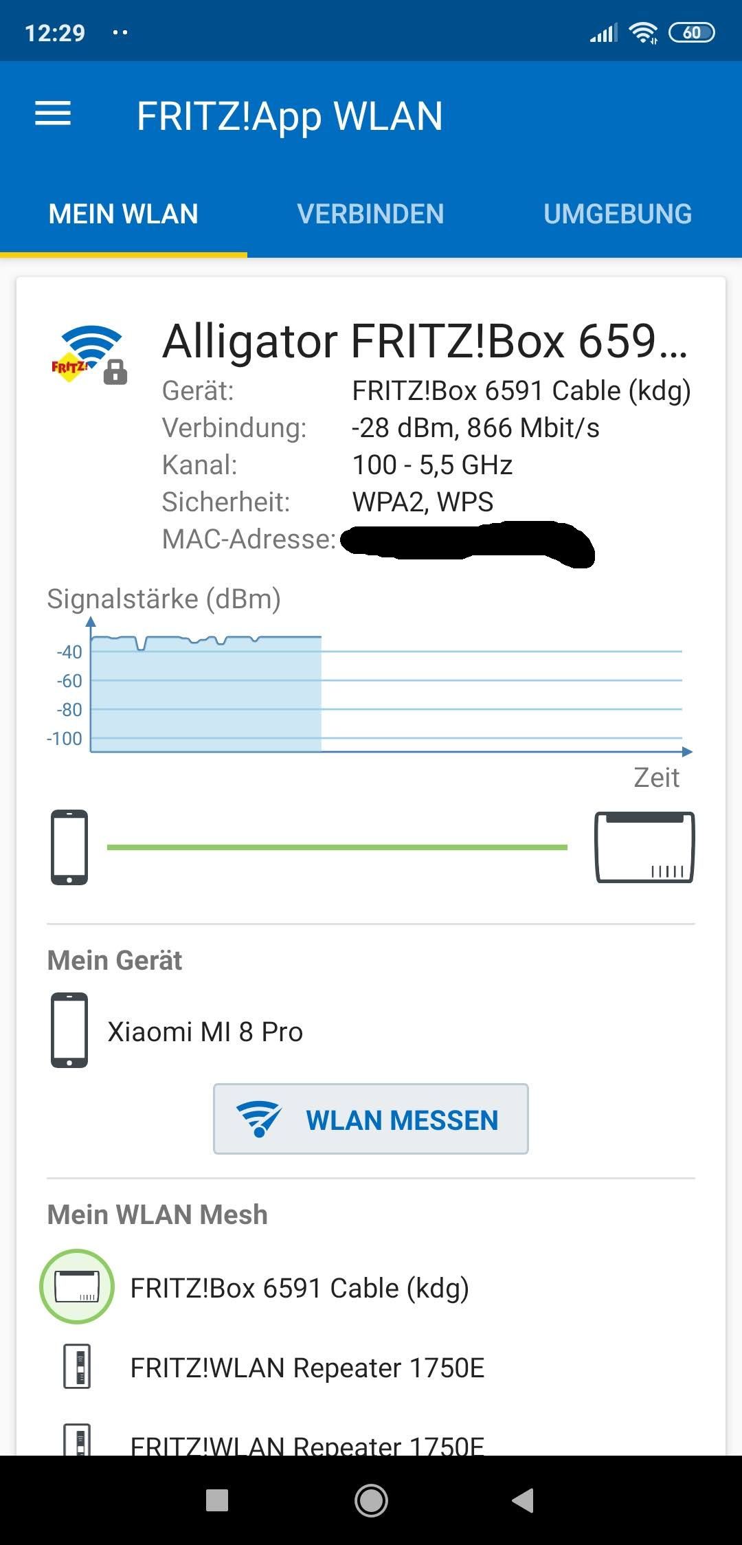

                                    auf meinem Galaxy Tab A 10.1 Version 2016 (Modell: SM-T585) mit Android 8.1 läuft die neu App 2.0.0 super und auf Anhieb wurde meine gesamte Vis das erstmal seit langem wieder Korrekt geladen. SUPER!!!
                                    Aber auf meinem Xiaomi Mi 8 Pro mit Android 10 und der aktuellen Oberfläche MIUI 10.0.3 habe ich die gleichen Probleme wie alle anderen hier auch.
                                    In der VIS App wird kein Verbunden und keine Projekte angezeigt und volklich auch nichts geladen. Weder über WLAN noch über Mobilfunknetz via VPN zur FritzBox. NICHT SUPER!!!
                                    Evtl. kann diese Info irgendwie Helfen das Problem einzugrenzen und ich hoffe auf eine schnelle Behebung.

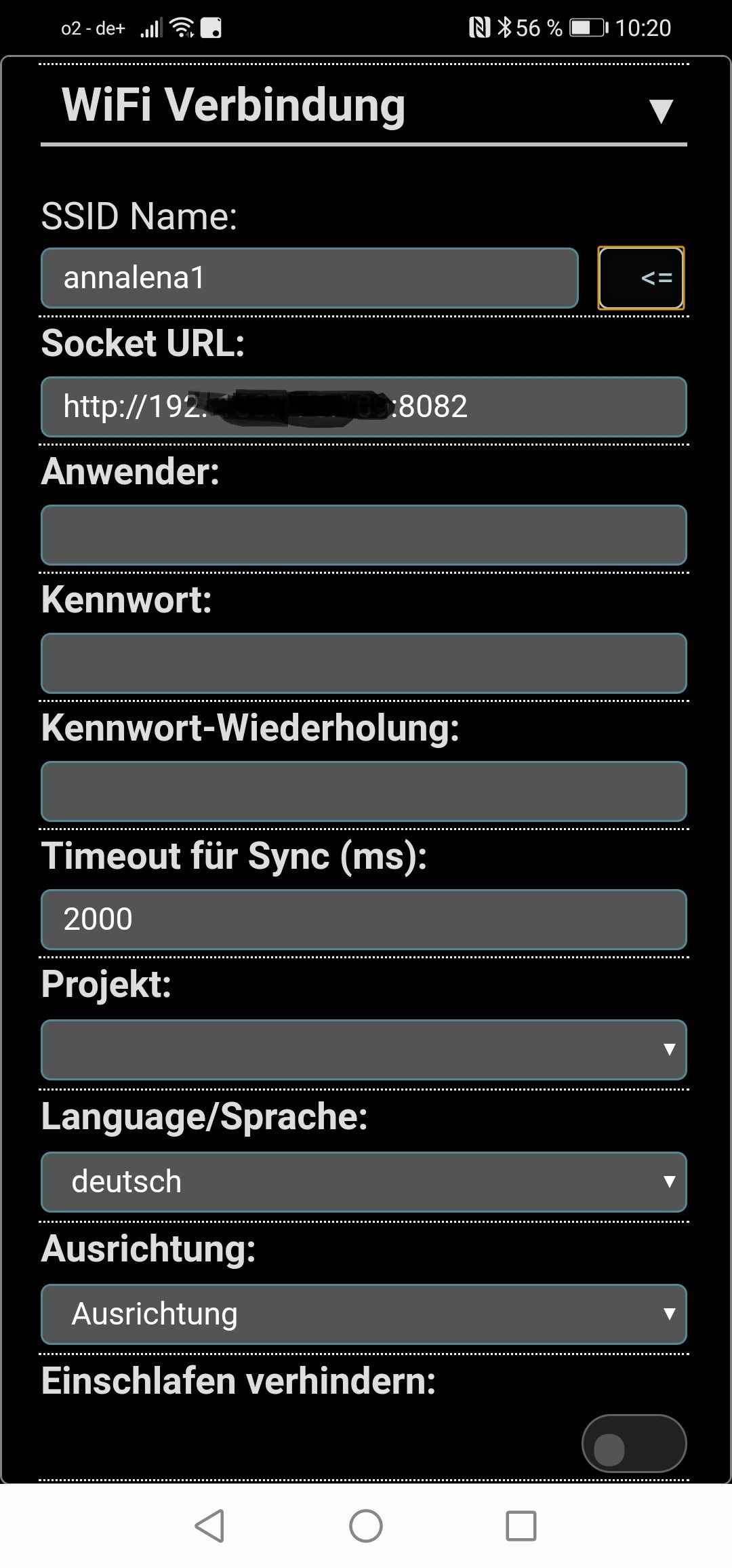

                                      Ich kann das Problem ebenfalls bestätigen.
                                      Das komische ist nur, dass die App neuerdings das WLAN automatisch einschaltet. Wenn ich es ausschalte schaltet es sich direkt wieder ein, solange wie die Vis App im Hintergrund läuft. Wenn ich mein Wifi vergesse , dann verbindet sich die App über die Pro Cloud und dann läuft sie einwandfrei. Sobald ich mein WLAN Schlüssel für mein Wifi Netzwerk eingebe läuft die Vis App nicht mehr bzw. verbindet sich nicht mehr.
                                      Muss also irgendwie am WLAN liegen? Getestet mit einem Huawei P30 Pro Android 10
