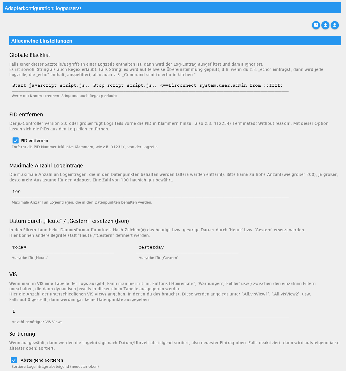

      ich werde mein Log-Script (siehe Github | ioBroker-Forum-Thread) durch einen Adapter ersetzen.
      Dazu brauche ich bitte Euer Feedback.
      Das Log-Script ist ziemlich komplex und für einige User schwierig einzustellen. Im Adapter will ich das deutlich verbessern.
      Hier mal ein erster Entwurf für die Adapter-Einstellungen:
      Geplant ist, dass -- wie schon im Log-Script -- vorausgefüllte Filter bei der Installation des Adapters verfügbar sind. Somit kann also der "Neuling" einfach starten: Adapter installieren, "Speichern", und los gehts.
      Fragen:
      • Ist das für Euch so verständlich und einigermaßen einfach konfigurierbar?
      • Soll ich die Optionen anders oder weiter aufteilen oder passt das so gut?

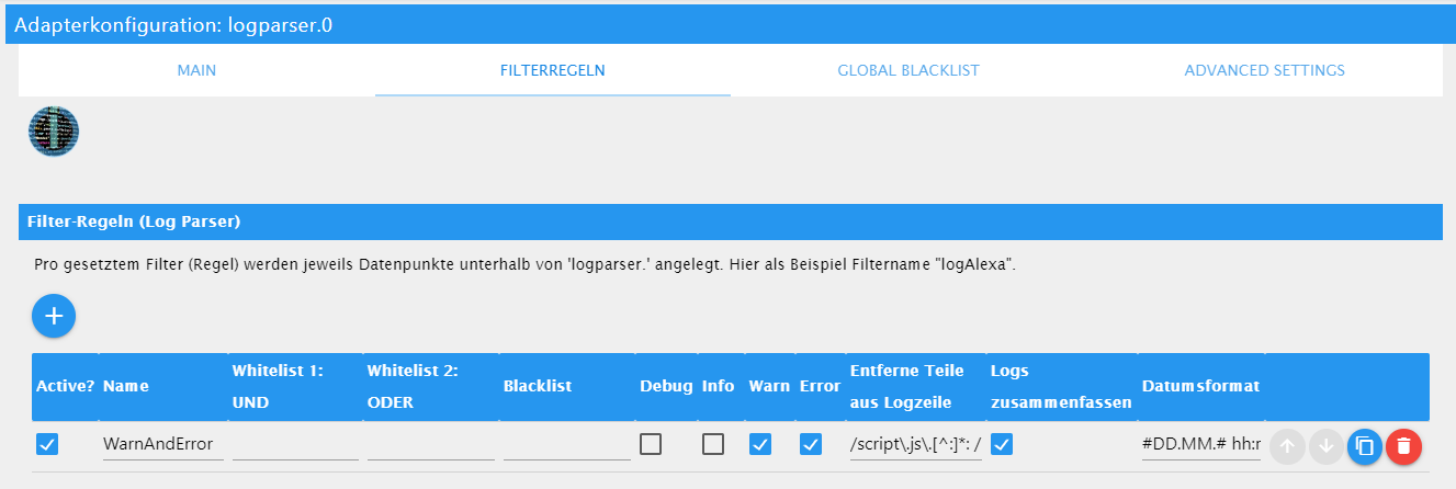

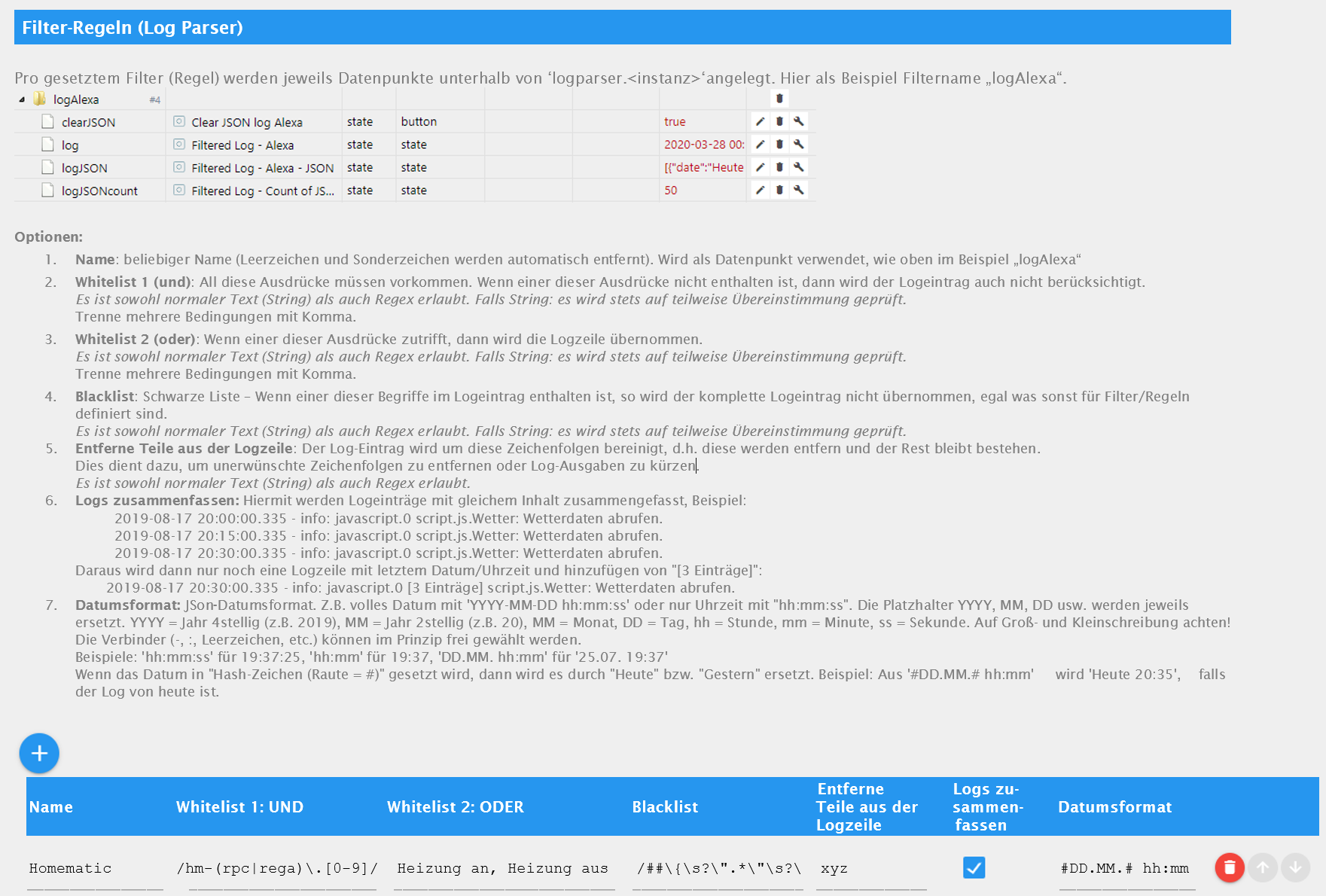

      • Sind die Einstellungen für Filter (Parser), siehe Screenshot 2, verständlich?
      sigi234 1 Reply Last reply Reply Quote 6

          @sigi234 sagte in Adapter Log-Parser – brauche bitte Eure Meinung:
          Was ist wenn ich bei Option 2,3,4 keine Angaben mache? Wird dann alles ausgelesen?
          Sehr gute Frage!
          Ja, dann wird alles ausgelesen und nicht weiter gefiltert. Ist das so gewünscht? Kann ich auch ändern.
          Ist jetzt eh nur das Konzept, bevor ich mit der Programmierung loslege.
