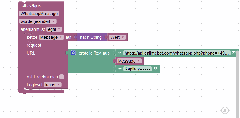

      @ilovegym wie machst du das mit WhatsApp? Mit CallMeBot? Nen Adapter dafür gibts ja nicht im ioBroker...hab zumindest keien gefunden
        A Former User @Kueppert last edited by
        @Kueppert genau, http-request mit api key und gut ist.. 🙂

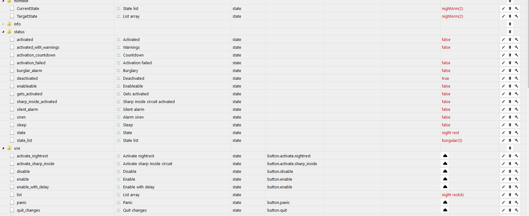

                              jm1292 @Homer.J. last edited by
                              @Homer-J Wenn ich nur intern scharf schalte, erhalte ich von einem Bewegungsmelder der in allen drei Kreisen ist nur eine Benachrichtigung, Siren bleibt bei mir false.
                              Ich war bisher davon ausgegangen, dass dies so gewollt ist. - Ist das bei dir anders?
                              Homer.J. 1 Reply Last reply Reply Quote 0
                              • Homer.J.
                                Homer.J. @jm1292 last edited by Homer.J.

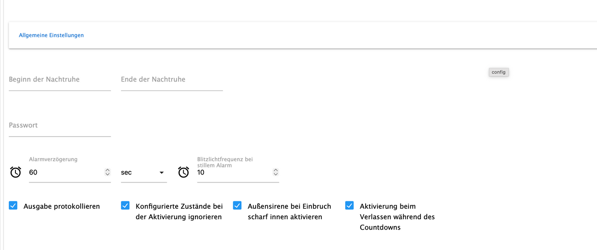

                                @jm1292 du hast einen Datenpunkt für den internen Alarm das ist nicht der gleiche wie der vom externen.
                                mach gleich mal einen Screenshot.
                                Ich denk was du meinst sollte dieser sein.
                                    @Homer-J den hab ich absolut übersehen, vielleicht weil er sich unter Info versteckt hat und nicht unter Status. 🙂
                                    Danke für den Hinweis. Für das Readme wärst du von allen hier im Thread wahrscheinlich wirklich der beste Kandidat. 😄

                                      • blauholsten
                                        blauholsten Developer @jm1292 last edited by
                                        @jm1292 ich hatte mich damals zu entschlossen, die states wie folgt aufzuteilen:
                                        use--> zum benutzen
                                        status--> bildet den Status der Anlage ab
                                        info--> zusätzliche Informationen zum Status
