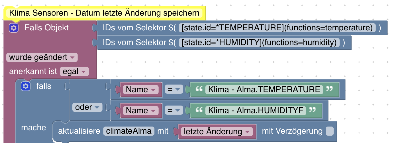

      Gibt es eine Möglichkeit 2 Selektoren zu verwenden?

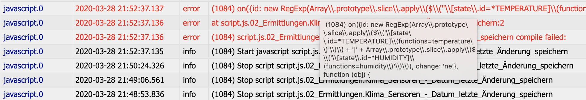

      So geht es leider nicht. Im Log steht diese Meldung.
      Danke im Voraus für eure Hilfe.

        sigi234 Forum Testing Most Active @piro last edited by
        @piro
        Ich glaube nein.

          ich glaube das geht so nicht
          https://forum.iobroker.net/post/256456

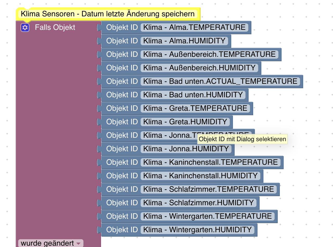

              Ich habe es doch mit einem Script gemacht und die Sensoren manuell hinzugefügt.
              Danke für euch Hilfe.

                ich hätte 2 [FallsObjectTrigger [id von selector]] einfach untereinander gesetzt und den code eingetragen ggf. mit Funktionsaufruf. Wenn mal die Kinder/Kaninchen ausziehen musst du wieder das Script anpassen. 😉
