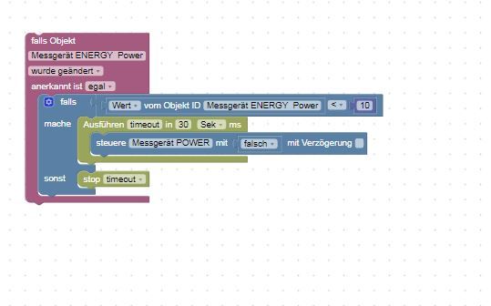

                frankyboy73 @smarthome2020 last edited by
                @smarthome2020
                Dein Trigger ist die Wattzahl, wenn die geänder wurde.
                Dann ne Falls Abfrage ob unter 10 Watt, dann steuere mit Timout 30 Sek
                Sonst Falls ob größer 10 Watt steuere Timout Stop

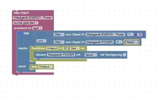

                  @smarthome2020
                  So ungefähr
                    smarthome2020 @frankyboy73 last edited by
                    @frankyboy73 Das führt aber doch dazu, dass die Dose auch ausgeht nach 30 Sekunden, wenn der PC gerade gestartet ist. Man hat ja die Verzögerungen von Tasmota drin. So in etwa hatte ich das auch mal vor 2 Wochen. Resultat war, dass PC anlief und prompt wieder aus war, weil noch die alte Wattzahl vorhanden war. Und hier wird ja einfach bei niedriger Wattzahl die Dose nach 30 Sekunden abgeschaltet. Ich bräuchte meiner Logik nach eine 20 Sekündige Überprüfung der Wattzahl, ehe er abschaltet. Oder verstehe ich das falsch ^^
                      smarthome2020 @CruziX last edited by
                      @CruziX Ich bin mir bei solchen Geschichten nie so sicher, was ich da für Hintertüren am PC öffne. Da mir für viele Dinge einfach das nötige Verständnis fehlt, kann ich auch nicht die Gefahr abschätzen. Daher lasse ich das lieber.

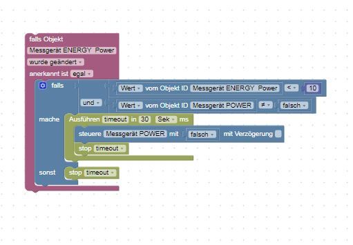

                        @smarthome2020
                        In meinem Beispiel wird ja durch den Timeout erst nach 30 Sekunden abgeschaltet, geht die Leistung in dieser Zeit aber über 10 Watt, wird der Timeout gestoppt und nicht ausgeschaltet.
                        Hier noch mal ne Änderung, damit nur Ausgeschaltet wird wenn nicht aus ist, sonst hast du alle 10 Sekunden ne Auschaltbefehl wenn der PC aus ist.

                            frankyboy73 @smarthome2020 last edited by frankyboy73
                            @smarthome2020
                            Das braucht seine Zeit, bis man weiß was man da alles mit machen kann, aber das kommt, einfach mal testen, man kann ja nichts kaputt machen.
                            Habe da noch mal ne Änderung, da ja alle 10 Sekunden die Wattzahl übermittelt wird, könnte der Timout mehrmals gestartet sein, deshalb stoppe ich ihn beim ausschalten, sonst könnten mehrere Ausbefehle im 10 Sekunden Abstand hintereinander kommen.
                            Edit: Ich hoffe das klappt so, ich nutzte Blocky selber gar nicht mehr für meine Steuerung. Vielleicht hat ja noch jemand ne Idee wie man das besser umsetzten kann.
