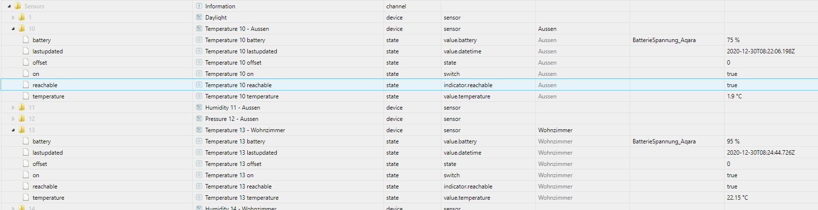

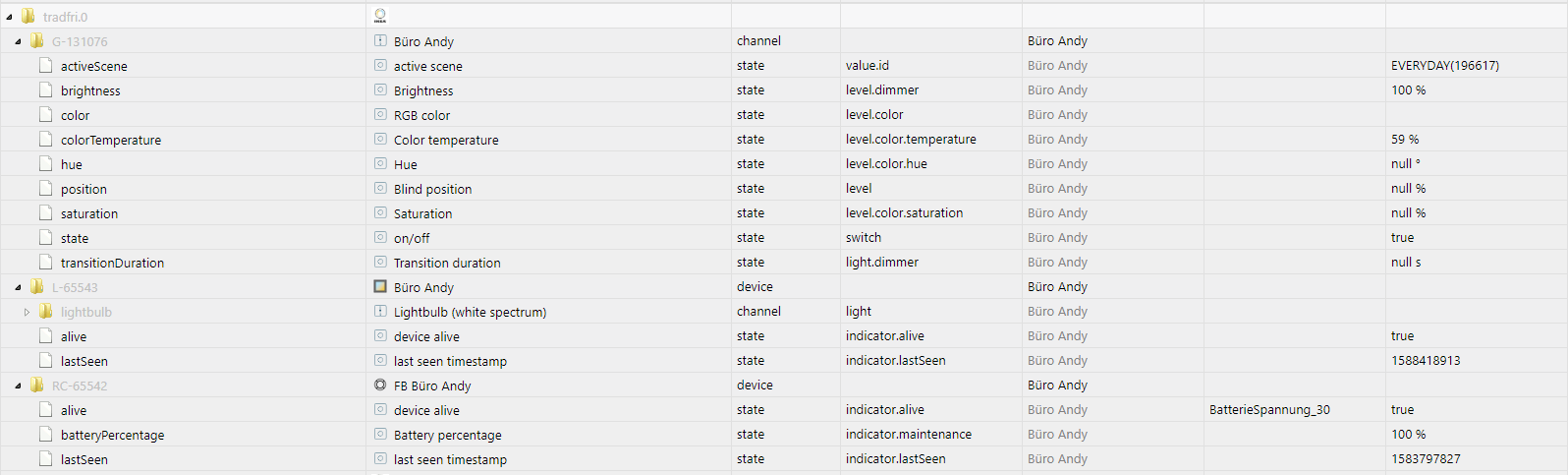

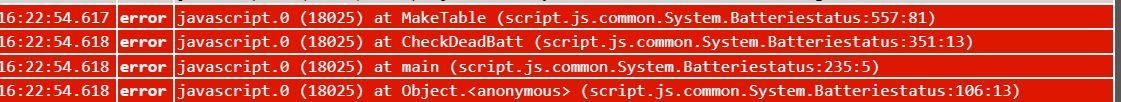

      OK, hier die Objektliste von einem "tratfri":
      Habe die Fernbedienungen vom "tradfri" rausgenommen und das Skript läuft ohne Fehlermeldung durch.
      Mit dem "tradfri" habe ich folgende Fehlermeldungen:
      avascript.0	2020-05-02 19:31:23.992	error	(12508) at processTicksAndRejections (internal/process/task_queues.js:97:5)
      javascript.0	2020-05-02 19:31:23.992	error	(12508) at runMicrotasks (<anonymous>:null:null)
      javascript.0	2020-05-02 19:31:23.992	error	(12508) at /opt/iobroker/node_modules/standard-as-callback/built/index.js:19:49
      javascript.0	2020-05-02 19:31:23.991	error	(12508) at tryCatcher (/opt/iobroker/node_modules/standard-as-callback/built/utils.js:11:23)
      javascript.0	2020-05-02 19:31:23.991	error	(12508) at /opt/iobroker/node_modules/iobroker.objects-redis/index.js:17:71697
      javascript.0	2020-05-02 19:31:23.991	error	(12508) at /opt/iobroker/node_modules/iobroker.javascript/lib/sandbox.js:1916:42
      javascript.0	2020-05-02 19:31:23.991	error	(12508) at Object.<anonymous> (script.js.common.Überwachung.Batteriestatus:84:13)
      javascript.0	2020-05-02 19:31:23.990	error	(12508) at main (script.js.common.Überwachung.Batteriestatus:197:5)
      javascript.0	2020-05-02 19:31:23.990	error	(12508) at MakeTable (script.js.common.Überwachung.Batteriestatus:388:68)
      javascript.0	2020-05-02 19:31:23.989	error	(12508) at GetRoom (script.js.common.Überwachung.Batteriestatus:291:17)
      javascript.0	2020-05-02 19:31:23.989	error	(12508) Error in callback: TypeError: Cannot read property 'replace' of undefined

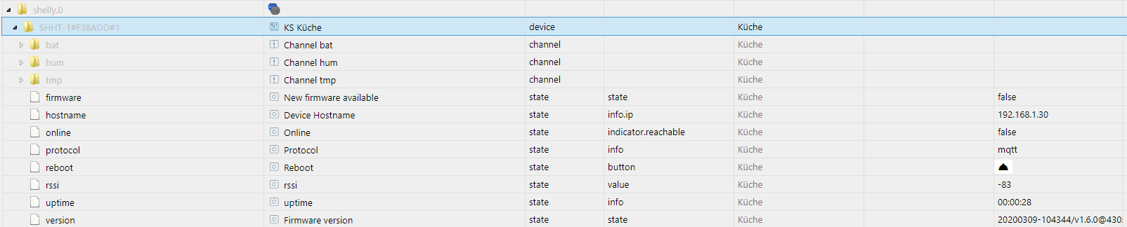

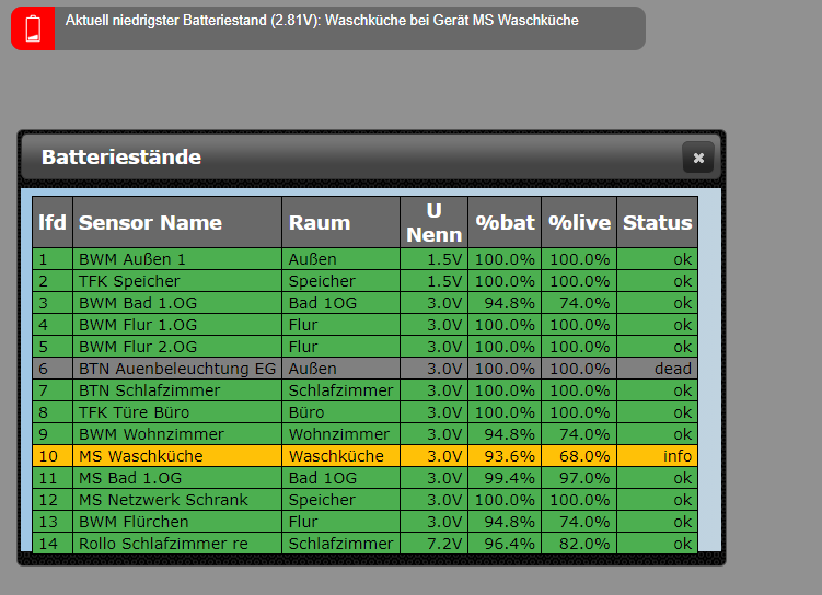

      Hmm... bei Shelly stimmt auch etwas nicht.
      Hier erhalte ich die Meldung:
      javascript.0	2020-05-02 19:37:19.349	info	(12508) script.js.common.Überwachung.Batteriestatus: Aktuell niedrigster Batteriestand (2.47V): Küche bei Gerät Channel bat
      Sollte aber das Gerät
      sein.
        Pittini Developer @hanan last edited by Pittini
        @hanan sagte in [Vorlage] Generische Batteriestandsüberwachung + Vis-ausgabe:
        Was Du da zeigst is auf jeden Fall ein Konfigurationsfehler. Schau mal welchem Datenpunkt Du die Batteriespannung verpasst hast, setz das eine Zeile tiefer, starte den js Adapter neu und berichte erneut.
        Und shellys haben doch gar keine Batterie? Und wenn doch zeigst Du mir nicht den richtigen Datenpunkt.
        • hanan
          hanan last edited by hanan
          Oh mann, knapp daneben ist auch daneben...
          JS Adapter neu gestartet und es kommen von den "tradfri" keine Fehlermeldung mehr.

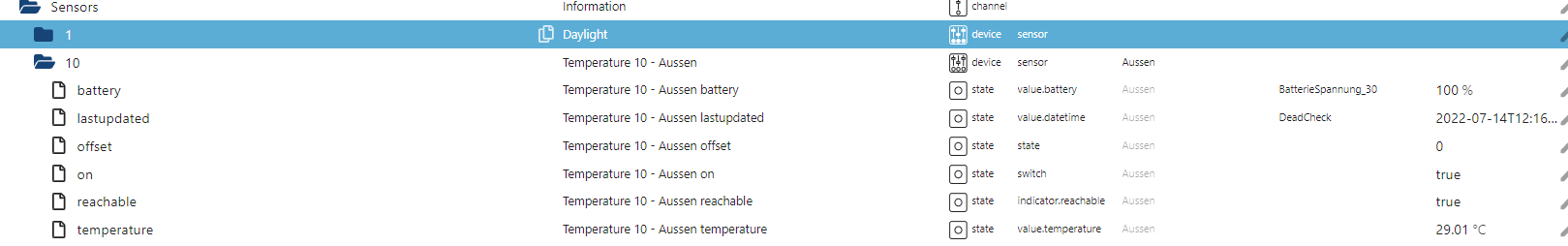

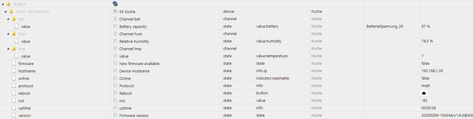

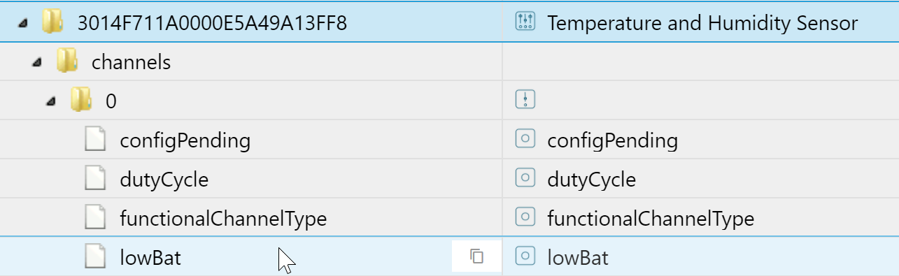

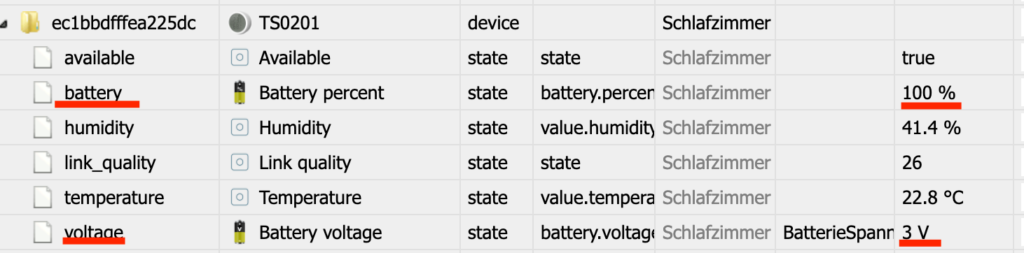

          Und hier ein Shelly H&T (Temperatur und Feuchte)
          • hanan
            Sorry, habe den JS Adapter neu gestartet und es kommt von den "tradfri" keine Fehlermeldung mehr.

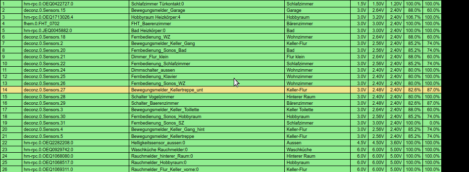

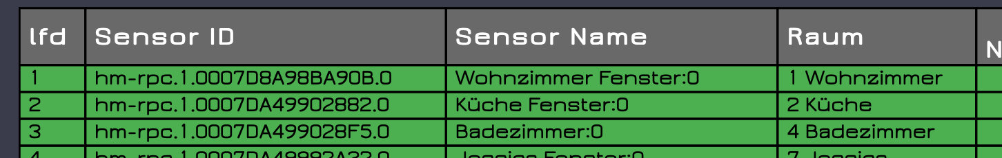

                      ich habe eben die Version 1.5.5 Stand 28.04.2020 installiert.
                      bei mir sind weiterhin die :0

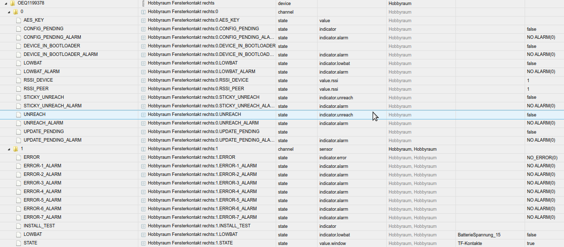

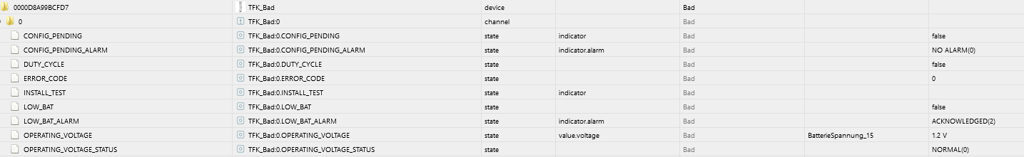

                        Pittini Developer @dos1973 last edited by
                        @dos1973 sagte in [Vorlage] Generische Batteriestandsüberwachung + Vis-ausgabe:
                        Und was soll ich jetzt machen ohne jegliche Daten? Skriptlog? Screen vom Datenpunkt mit aufgeklappten Channel? Jedesmal darf ich jeden das gleiche Fragen....😠 Und mach bei Zeile 310 mal die // davor weg bevor Du das Log postest, das macht dann nochmal nen zusätzlichen Logeintrag

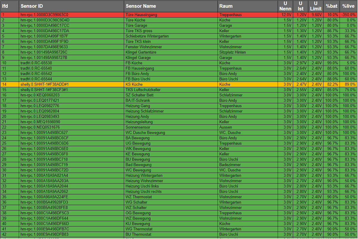

                              Guten Tag Pittini

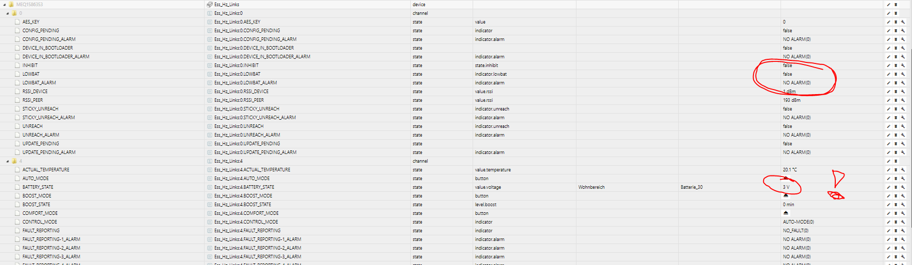

                              Habe die Version 1.5.6 installiert und beim ausprobieren Warnungen erhalten, welche zwei Mal aufgetaucht sind:

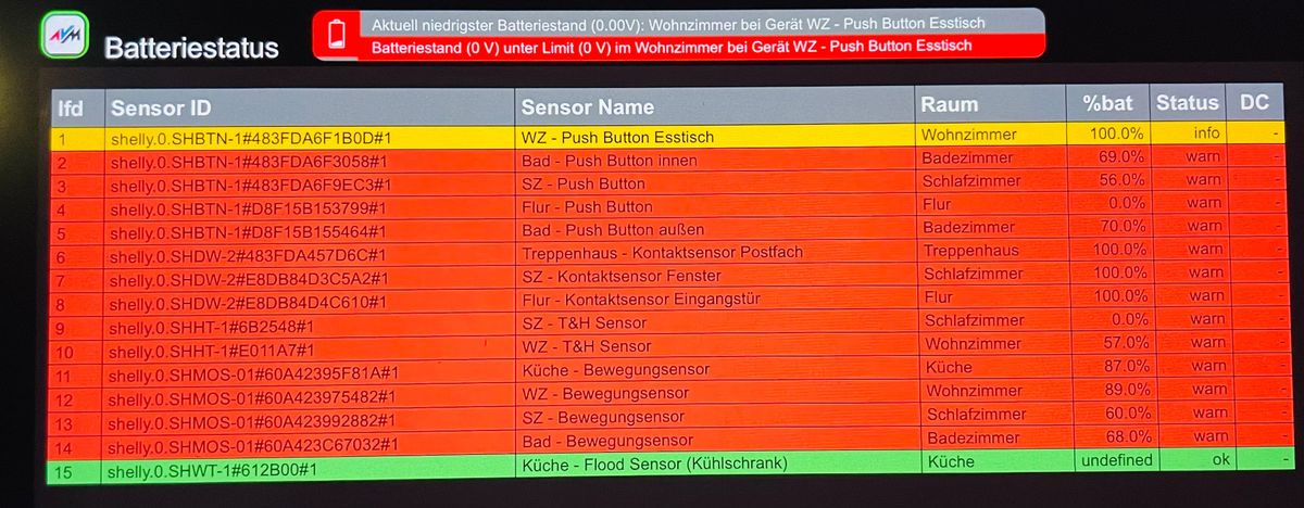

                              javascript.0	2020-05-03 15:01:09.921	warn	(3979) script.js.common.Überwachung.Batteriestatus: BattMinLimit Value conversion - success
                              javascript.0	2020-05-03 15:01:09.921	warn	(3979) script.js.common.Überwachung.Batteriestatus: BattMinLimit Value is String, trying to convert

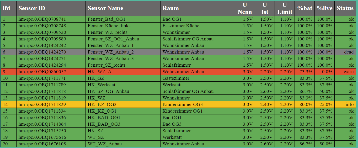

                              Die Shelly-Meldung wird aber mit dem richtigen Namen angezeigt:
                              Aktuell niedrigster Batteriestand (2.47V): Küche bei Gerät KS Küche
                              Habe aber auch bei den HMIP-Geräten den Raumnamen mit einem xxx:0
                              Batteriestand unter Limit im Treppenhaus bei Gerät Türe Hauseingang:0
                              So wie es aussieht wird dieses auch bei den HM-Geräten so sein.
                              Aber auch dieses ist Kosmetik, da ich ja den Sensor kenne 🙂

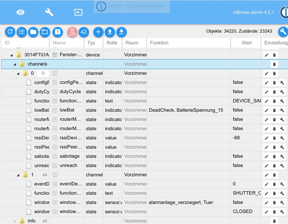

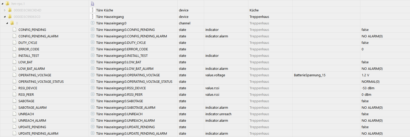

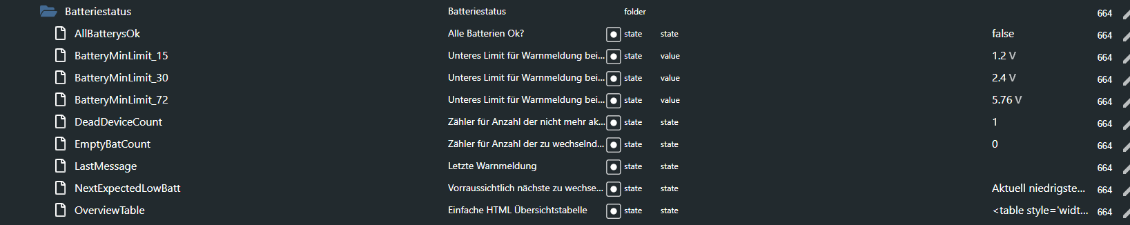

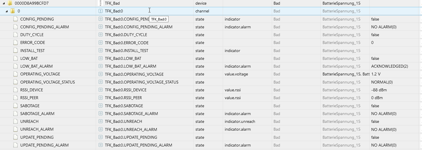

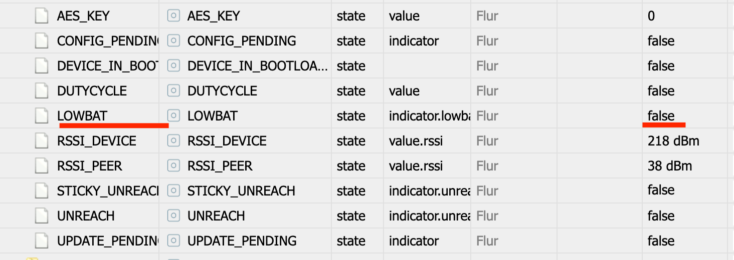

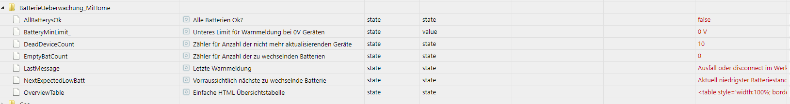

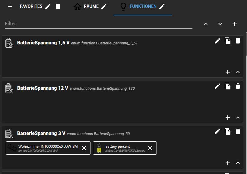

                              Hier meine Ordnerausschnitt von diesem Gerät:
                              Super Arbeit, besten Dank.
                                Seh schon worans liegt. Ich frag nach hm-rpc.0 ab, bei Dir isses .1, ok dass können wir schnell mal ändern/testen.
                                Mach bitte aus der Zeile 312 die aktuell so aussieht:
                                    if (Id.indexOf("hm-rpc.0") == -1 && Id.indexOf("shelly.0") == -1) { //Wenn kein HM und kein shelly Adapter, eine Ebene zurück
                                die Änderung zu:
                                    if (Id.indexOf("hm-rpc.") == -1 && Id.indexOf("shelly.0") == -1) { //Wenn kein HM und kein shelly Adapter, eine Ebene zurück
                                also einfach die 0 wegmachen bei dem Eintrag. dann sollte für alle Instanzen passen.
                                Thema 2, die Warnmeldungen, schau ich mir mal an, kannste aber ignorieren, die kommen zu unrecht, schau ich mir an.

                                  Habe ich gemacht, leider hat die Batterie jetzt wieder genügend Spannung.
                                  Habe diesem Aktor nun vorgegauckelt das er 12V ist, JS-Instanz neu gestartet und Antwort =

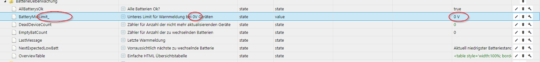

                                  Sorry, habe noch ein Schönheitsfehler gefunden:
                                  Der Name bei BatteryMinLimit_120 ist nicht mit 12V betittelt sonder mit 1.2V:
                                    Ups, ja das is mir gar nicht aufgefallen. Sollte jetzt richtig gesetzt werden. Geht aber nicht im nachhinein, da mußte den DP erst löschen damit er richtig neu anlegt. Hab mal ne 1.5.7 auf Git, da sollten jetzt alle Probs behoben sein, bitte nochmal testen.
                                    • hanan
                                      DB für 12V-Geräte ist jetzt richtig angelegt. 👍
                                      Warnmeldungen im Log sind weg. 👍
                                      Warnmeldung immer noch mit :0 am Ende.
                                        Stimmts in der Tabelle?
                                        • hanan
                                          Jep, in der Tabelle stimmt es...
                                            Schon gefunden. Bitte 1.5.8 testen.
