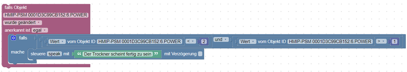

      Hallo!
      Ist es möglich, ein Script nur in einem bestimmten Intervall auszuführen? Folgende Situation:
      Mein Wäschetrockner (im Keller) ist an eine Messsteckdose angeschlossen. Geht der Stromverbrauch unter einen bestimmten Wert, wird per Alexa eine Sprachausgabe erzeugt ("Trockner fertig"). Da der Trockner allerdings unterhalb der Grenze auch verschieden Strom verbraucht, wird die Meldung ständig wiederholt.
      Mein Ziel wäre jetzt, bei erstmaliger Unterschreitung die Sprachausgabe zu aktivieren und dann erst wieder nach 5 Minuten. Die folgenden Veränderungen im Stromverbrauch sollen also ignoriert werden....geht das?
      Hier ist mein aktuelles Script (Blockly):

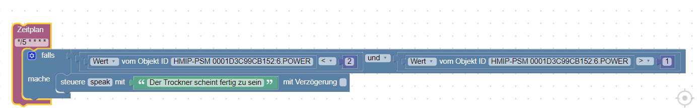

          R0bRakete last edited by
          Ich glaube ich habe eine Idee:
          Wenn ich als Trigger ein CRON nehme, welche alle 5 Minuten ausgeführt wird?Unbenannt.PNG

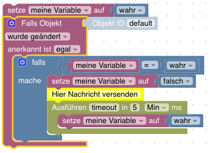

            ticaki Developer @R0bRakete last edited by
            @R0bRakete
            Das hier wäre das was du möchtest. Es sperrt die Ausführung des Codes für eine Zeitspanne
