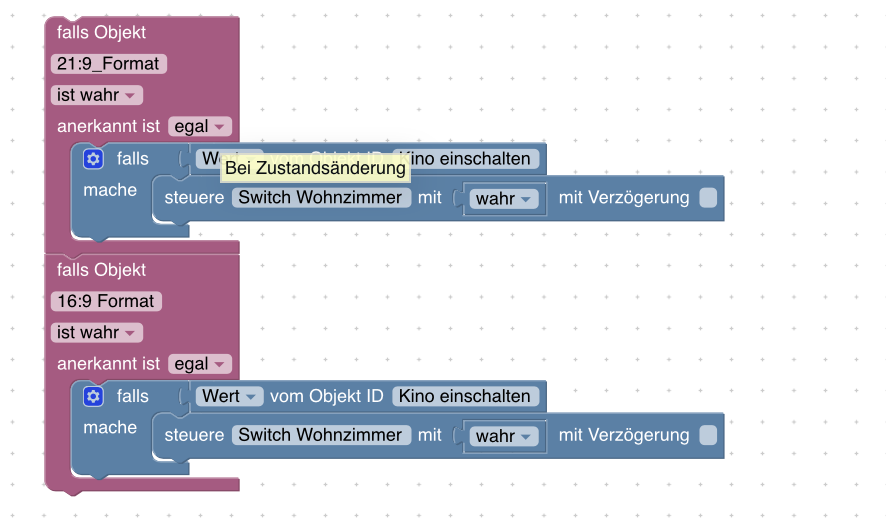

      ich suche mir ein Wolf und brauche etwas Hilfe.
      ich habe eine Leinwand und Leinwand Maskierung.
      diese möchte ich nur steuern können, wenn das Kino auch wirklich eingeschaltet ist.
      0_userdata.0.Wohnung.Kino.Kino_einschalten
      Der DP ist auf True, wenn mein Kino eingeschaltet ist.
      nur wenn dieser auf true ist, soll der nachfolgende DP im Blockly Aktionen durhühren.

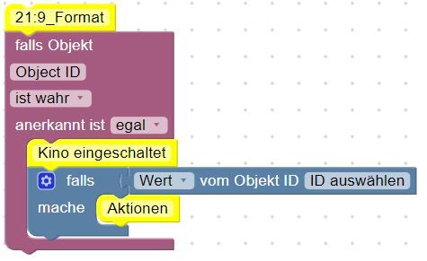

      0_userdata.0.Wohnung.Kino.21:9_Format
      das ist einer meinen Vielen Versuche, irgendwo meine ich gelesen zu haben Trigger in Trigger darf nicht gemacht werden, aber inzwischen habe ich soviel Variante auch mit "Logik" -> falls mache und es klappt einfach nicht.
      Entweder es geht immer, der Kino ein DP wird ignoriert, oder es geht nix...
      diese Variante war noch am "vielversprechendsten" aber da musste ich das Script stoppen & starten, damit es funktioniert?!?
      das Script soll die Leinwand und Maskierung (2 Shelly) auf bestimmte Positionen fahren und die anderen Optionen (16:9/ 16:10 etc) auf "false" stellen.

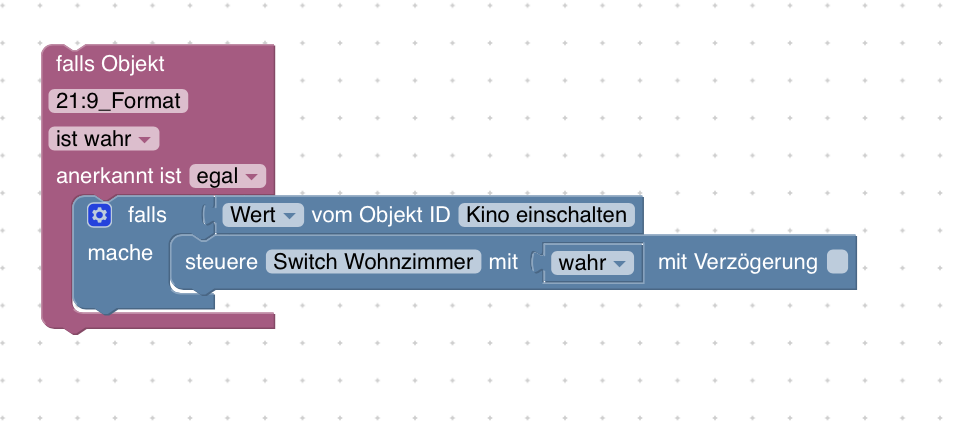

          fange nochmals von vorne an... um edie Leinwand nicht permanent hoch/ runterzufahren mal einen Shelly Lichtschalter...
          aber geht nicht?!

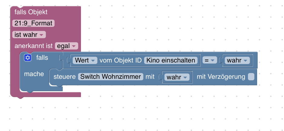

            Warum hällst Dich nicht an das Beispiel von Paul?
              dos1973 @Jan1 last edited by
              @Jan1
              ok, jetzt 100% nachgebaut... aber weiterhin gehts nicht.
                Jan1 @dos1973 last edited by
                @dos1973
                Dann ist die Frage was geht nicht, denn das Ding muss laufen.
                Ist "Kino einschalten" immer "wahr", oder ändert sich das von falsch nach wahr? Wenn das immer wahr ist, findet kein Trigger statt und es passiert eben nichts.

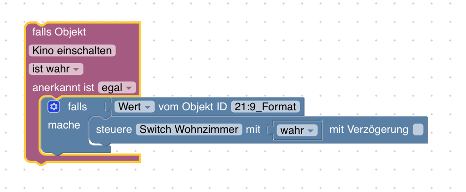

                    Jan1 @dos1973 last edited by Jan1
                    @dos1973
                    OK, das sieht dann etwas anders aus.
                    Da hast ein Dreher in Deinem Ansatz drin. Tausch einfach mal die zwei DPs im Blockly aus, dann sollte das schon funktionieren 😉
                    Also das aus der FALLS in den Trigger und umgekehrt.

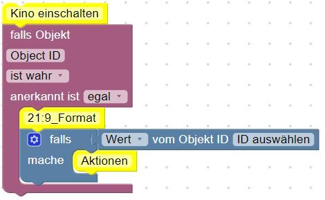

                      paul53 @dos1973 last edited by
                      @dos1973 sagte:
                      Solange wahr, sollen diese Buttons eben funktionieren.
                      Die zweite vorgeschlagene Version verwendet die "Buttons" als Trigger, die aber nur wirksam sind, wenn das Kino eingeschaltet ist.

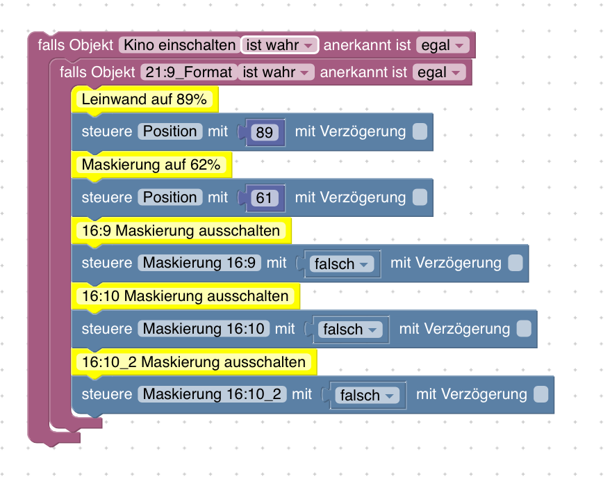

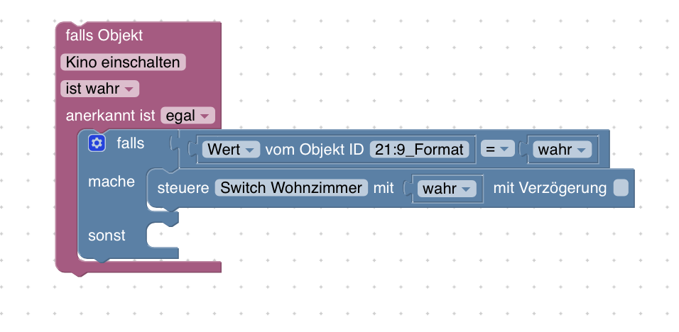

                        so schaut's schon besser aus...
                        müsste es denn nicht so richtig(er) sein?
                        also wirklich auf "wahr" prüfen ob das Kino ein ist?
                          @dos1973
                          Nein weil das der Block eh schon auf wahr prüft und wenn Du da noch mal =wahr prüfst, ist das schlicht doppelt 😉
                          Und sag ich doch, Trigger und Bedingung war vertauscht.

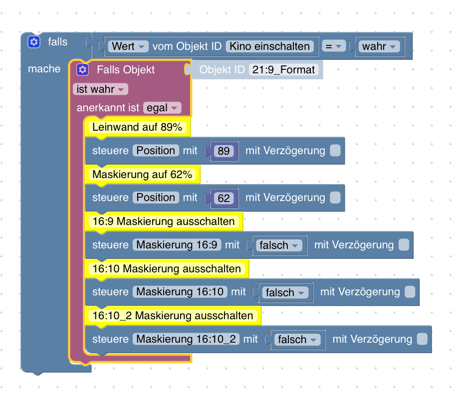

                                        dos1973 last edited by dos1973
                                        @paul53 @Jan1
                                        Danke für den Denkanstoss.
                                        jetzt liest es sich eigentlich ganz logisch.
                                        Hier mal das Ergebnis.
                                        bestimmt nicht die eleganteste Variante 😉 aber läuft bisher perfekt.
                                        mein Kino ist losgelöst von den Harmony Aktivitäten, (spare mir die ganzen doppelte Aktivitäten) dient sozusagen nur als 2 Display zu den bestehenden Aktivitäten
                                        Kinostart und Maskierung kann ich via Harmony ansteuern und so wird verhindert dass unbeabsichtig die Leinwand/ Maskierung heruntergefahren wird.
                                        also, nochmals besten Dank!
