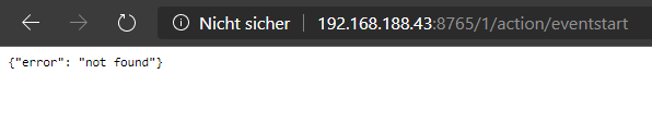

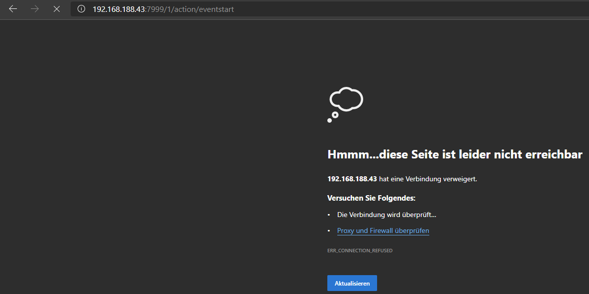

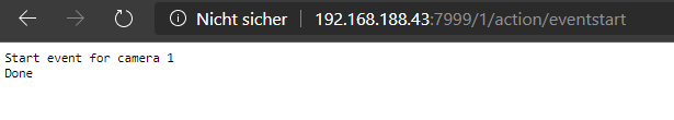

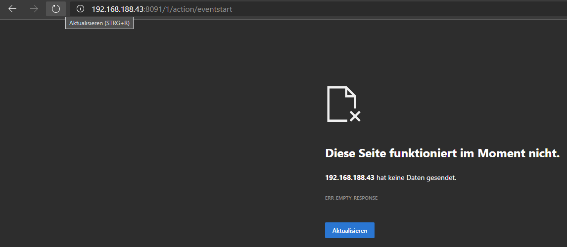

      Woran lag es? "http://" musste davor.
      Nun steht das wenigstens im Browser. Nur wird kein Video aufgenommen. Der Zielordner bleibt ohne neues Video.

          smarthome2020 @el_malto last edited by smarthome2020
          @el_malto sagte in Kamera + Bewegungsmelder kombinieren für Gartenüberwachung:
          @smarthome2020 haha ok, dachte das wäre klar😅
          Sowas ist mal gar nicht klar ^^ Steht ja auch nicht bei den Beispielen dabei 😕
          Videos werden auf dem Pi aktuell noch gespeichert. Ich mach das alles Schritt für Schritt. Erst die Mauern und dann das Dach 😛
          Und nun verstehe ich die Welt nicht mehr. Hab nichts geändert... Wenn ich nun den Befehl gebe zum Eventstart, dann kommt wieder, dass die Verbindung verweigert wird

            el_malto @smarthome2020 last edited by
            @smarthome2020 guck mal die Datei an
            /etc/motioneye/motioneye.conf
                @el_malto Dann geht es auf einmal wieder. Ich änder nichts an der Konfiguration und plötzlich geht der HTTP-Befehl wieder.
                Konstant ist das ja nicht gerade 😄

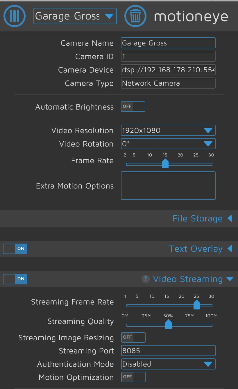

                Er nimmt nun auch auf. Der Stream ist nur sehr bescheiden. Also die Framerate ist mies.
                • E
                  @smarthome2020
                  # whether motion HTTP control interface listens on
                  # localhost or on all interfaces
                  motion_control_localhost true
                  zu
                  motion_control_localhost false
                  ändern.

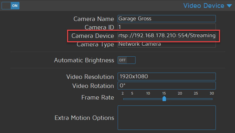

                    @el_malto
                    Hab ich geändert.

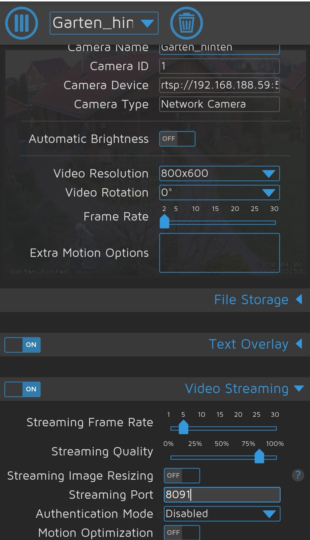

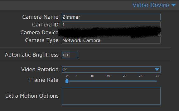

                    Verzögerung vom Video ist ja ok. Nur die fps sind schon sehr schlecht. Auch ein hochstellen bringt nix.
                    Oder muss die Kamera an sich auch konfiguriert werden (da gibts auch ne App für vom Hersteller)

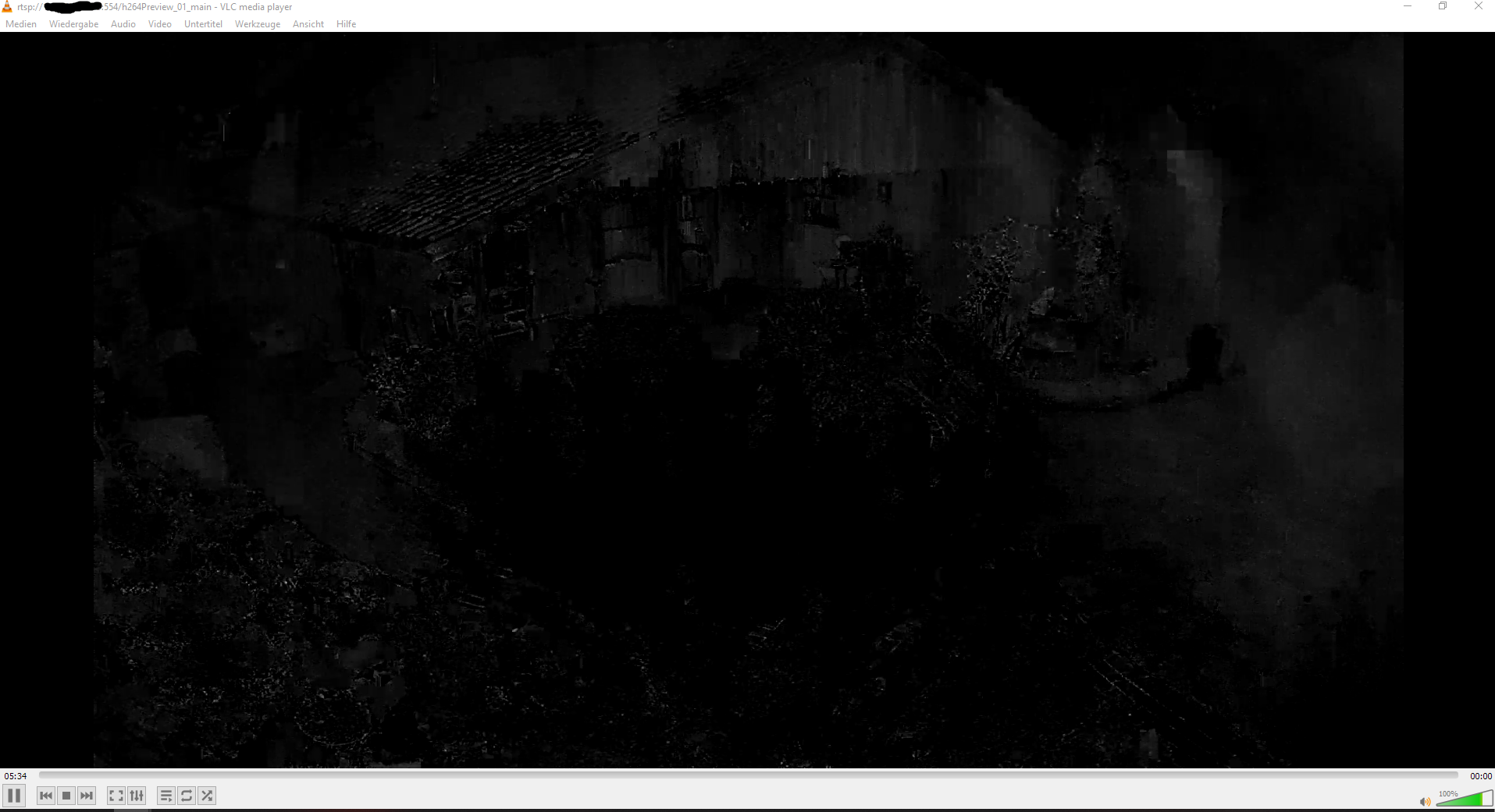

                      Wie sieht denn der original Stream von der Cam aus? Öffne den mal mit VLC Player und guck dir den an. Wenn der doof ist musst du die Cam vielleicht noch einstellen.
                      Gehen denn nun die http befehle?
                        @el_malto
                        Stream im VLC ist ca. 2 Sekunden verzögert aber total flüssig mit voller Auflösung (5MP-Kamera).
                        Der Stream in motionEye ist nur ein JPEG-Stream. Der RTSP ist noch schlechter. Beide sind stärker verzögert und deutlich in der FPS eingeschränkt (vllt 2FPS oder weniger). Erhöhten kann ich die FPS auch nicht.
                        • E
                          @smarthome2020
                          Dann musst mal googlen wie man das am besten in MotionEye einstellt. Bei mir waren die Streams ganz ok.
                          Was ist nun mit den http Befehlen?

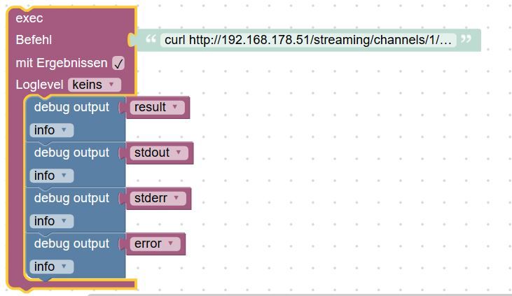

                            @el_malto
                            Die HTTP-Befehle gehen. Also das Starten und das Stoppen des Videos 🙂
                            Nun kann ich mit einem Blockly alles konfigurieren.

                                VLC spielt das alles in ner bomben Qualität ab ohne FPS Einbruch.
                                Webbrowser mit Stream über die Kamera selber (über Kamera-IP) ist dagegen wie der Stream bei motionEye.
                                Wie kann es da solche Unterschied geben? Wie kann man sich das erklären?
                                • E
                                  @smarthome2020 dann würde ich mal gucken ob du die Kamera einstellen kannst. Wenn du im Browser den Stream DIREKT von der Kamera abspielen kannst. muss die Kamera ja zwei Streams raus geben. RTSP-Stream geht nicht per Browser.
                                    @el_malto
                                    Der RTSP Stream ist der gute Stream beim VLC. Wenn ich den jedoch bei motioneye einbinde, laggt der enorm. Hab da den JPEG Stream drin. Der laggt jedoch auch.

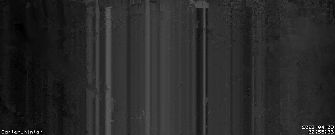

                                      Nach ein paar Tagen testen fällt mit nun auf, dass die Kamera immer mal wieder nicht erreichbar ist über motioneye. Wenn ich dir App der Kamera öffne auf dem Smartphone, dann sehe ich den Stream. Auch über den Browser geht es. Nur über motioneye nicht.
                                      Ich hab den Fehler noch nicht eindeutig gefunden. Kann man man sich irgendwie eine Mitteilung zukommen lassen, dass die Kamera nicht aktiv ist bei motioneye?
                                      Im Bild steht bei motioneye "unable to open Video device." nur ist die Kamera an sich aktiv.
                                      • E

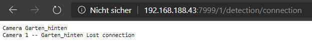

                                        @smarthome2020 musst mal gucken ob MotionEye ein Webhook senden kann wenn die Kamera disconnected. Wenn das nicht geht kannst du ja aber über Links den Status der Kamera abfragen. Die stehen ja auch in der Doku.
                                        {IP}:{port}/{camid}/detection/status Return the current status of the camera.
                                        {IP}:{port}/{camid}/detection/connection Return the connection status of the camera.
                                        Damit könntest du den Staus der Kamera auswerten. Wenn die Off ist kannst dann ja vielleicht mit
                                        {IP}:{port}/{camid}/action/restart Shutdown and restart Motion
                                        MotionEye neustarten und die Kamera verbindet sich wieder. Wäre aber ja nur ein Workaround.
                                        Vielleicht verliert die Kamera ja das W-Lan Signal und MotionEye merkt nicht das die Kamera irgendwann wieder Verfügbar ist? Könntest du ja mal mit den Ping Adapter oder wenn du eine Fritzbox hast mit den TR-064 Adapter überwachen.
                                          @el_malto Vielen Dank für die Ideen.
                                          Ich bastel heute Abend weiter. 😄
                                            @el_malto
                                            Also... Es ist heute wieder passiert.
                                            Bild bleibt grau.

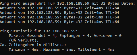

                                            1. kann keinen Stream/Bild bei motionEye sehen "Unable to open Video device since (wohl Uhrzeit des letzten Bildes)"
                                            2. kann mich über das Webinterface nicht bei der Kamera anmelden "Failed - Network error: Unable to connect to device"
                                            3. die APP auf dem Smartphone zeigt weiter Bilder auch wenn motionEye und Webinterface nichts mehr anzeigen.
                                            4. Unter der Fritzbox wird die Kamera als aktiv aufgeführt.
                                            Was hab ich gemacht:
                                            1. Ich habe die Befehle ausgeführt. motionEye hat restartet --> keine Wiederherstellung des Bildes
                                            2. Kamera neugestartet über die APP auf dem Smartphone
                                            3. Dann nochmal motionEye restartet --> keine Wiederherstellung des Bildes
                                            4. RPi über Konsole rebootet --> dann gings.
                                            5. Was gestern auch ging war Strom vom PoE-Switch abzunehmen um so die Kamera zu rebooten.
