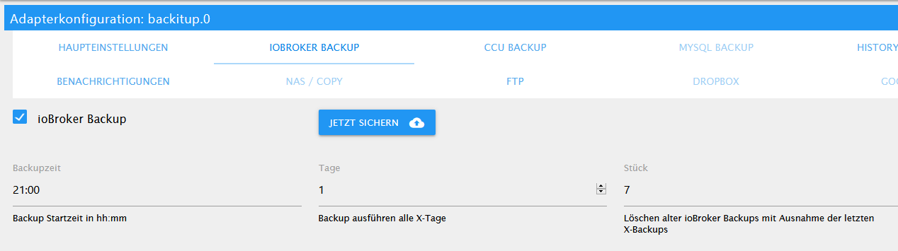

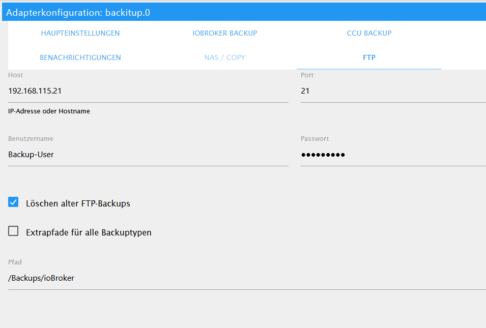

      Moin zusammen, ich habe Backitup so eingestellt, dass 7 Sicherungen aufgehoben werden sollen:
      Ich sicher per FTP auf mein NAS und habe dort auch Löschungen aktiviert:

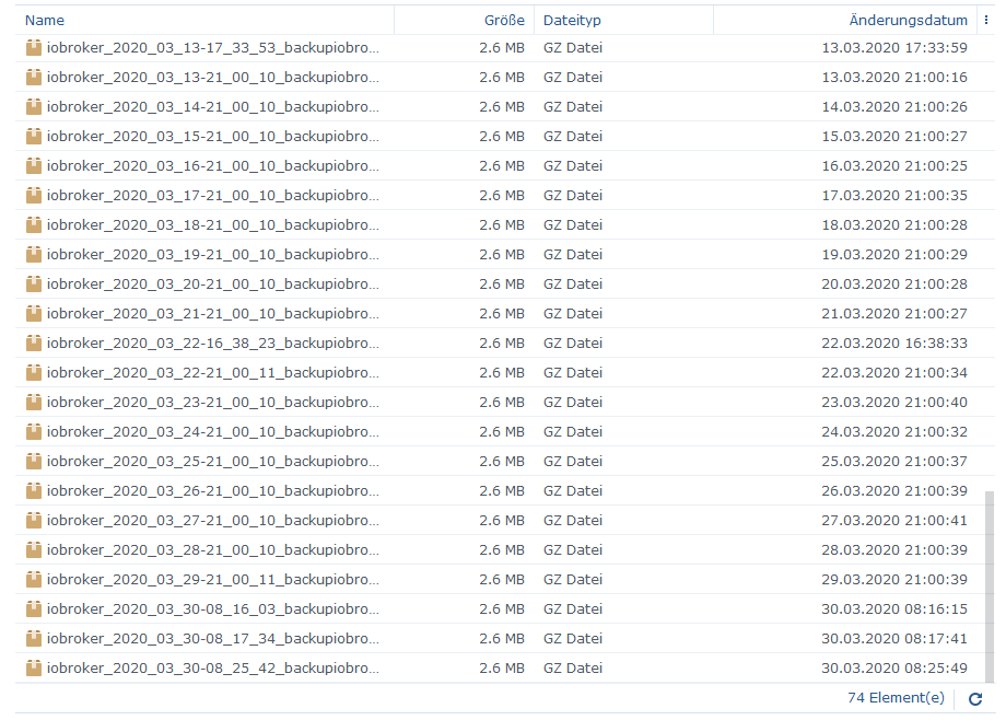

      Im Protokoll sehe ich auch den Punkt CLEAN

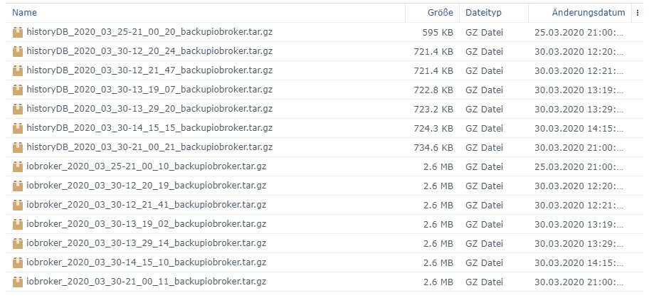

      Trotzdem bleiben alle Sicherungen vorhanden:
      Mache ich etwas falsch?

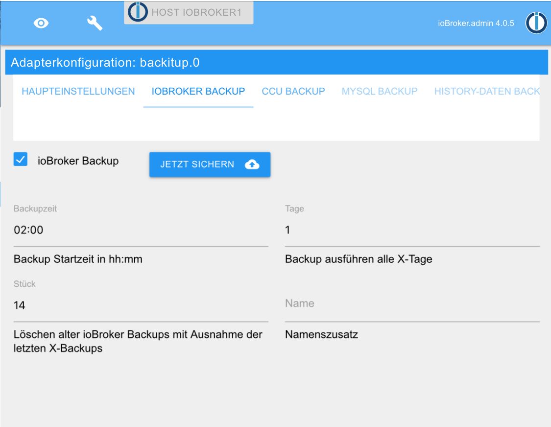

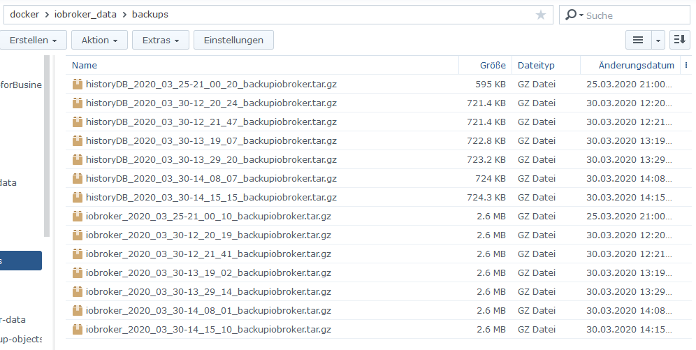

            So sieht’s bei mir aus (hab’s grad auf 14 erhöht aber mit 5 hat er immer wunderbar die alten gelöscht)
            Unter Haupteinstellungen hab ich nix angeklickt
            Backups werden dann unter Docker/iobroker/Backups gespeichert
            (Bei dir bestimmt anderer Pfad)

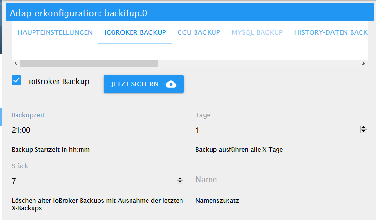

              OK, dann lerne ich gerade, dass wenn ich FTP anhake, er ein 2. Backup zusätzlich dorthin macht.
              Die Einstellungen sind bei mir so:
              Da sind aber leider auch mehr Backups als gewünscht:

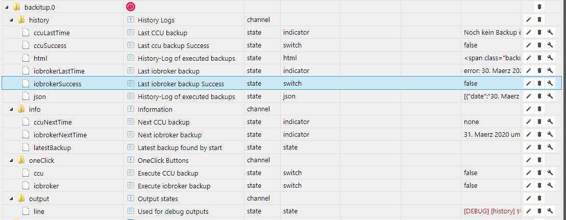

                          Gestern Abend lief wieder die geplante Sicherung. Ich bekam auch eine entsprechende Mail am Ende:
                          Es sind auch nur 7 Sicherungen vorhanden:
                          Aber der Success-Status steht auf false:
                          Welche Aussage ist denn richtig? Als ich per FTP gesichert habe, war der Success-Status auf true.

                            simatec Developer Most Active @myssv last edited by
                            @myssv
                            Dieses Problem wurde hier im Forum schon behandelt ... Bei einem Update von node, js-controller oder Sonstigen gab es sicher einen Kompilierfehler bei dir, so dass Backitup nicht mehr sauber ausgeführt wird.
                            Bitte gehe wie folgt vor.
                            • Instanz von Backitup löschen
                            • Backitup in den Adaptern löschen.
                            • in den Objekten backitup.0 löschen
                            • iobroker stoppen
                            • Installer Fix ausführen
                            • iobroker starten
                            • backitup installieren
                            Im Anschluss ist der Fehler behoben.
                              Ich habe gestern eigentlich nur das Backup per FTP deaktiviert und ansonsten nichts gemacht ...
                              Ich werde die Schritte trotzdem mal durchführen, kann ja nicht schaden.
                                Hat funktioniert, DANKE!

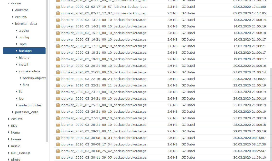

                                  Homoran Global Moderator Administrators @simatec last edited by
                                  @simatec

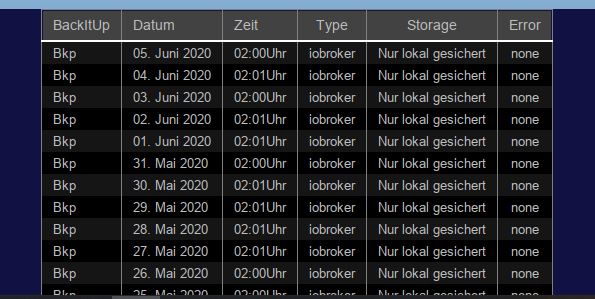

                                  Habe auf meinem Test RPI4 backitup neu installiert - nix upgegradet oder kompiliert.
                                  Habe heute festgestellt, dass alle Backups noch auf der SD Karte sind.
                                  Seit Mitte März
                                  Habe sie jetzt per filezilla aufs NAS geschoben (war nur local konfiguriert) und nis zum 20.05. manuell gelöscht.
                                  kann ich noch was untersuchen woran das liegt?

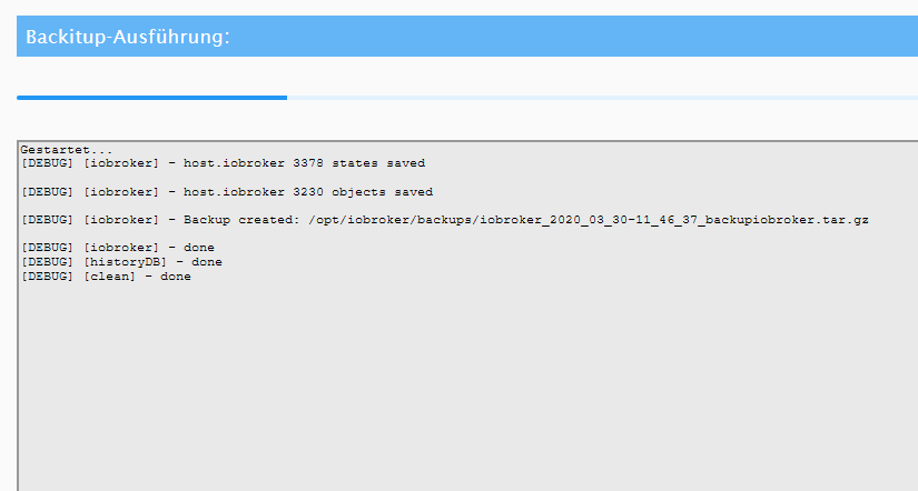

                                      Homoran Global Moderator Administrators @simatec last edited by Homoran
                                      @simatec sagte in Backitup löscht keine alten Sicherungen:
                                      Hast du automatische Backups gemacht oder nur manuelle?
                                      Echt jetzt?
                                      2 manuelle, dann nur noch automatische

                                        @Homoran
                                        Laut Config sieht alles gut aus.

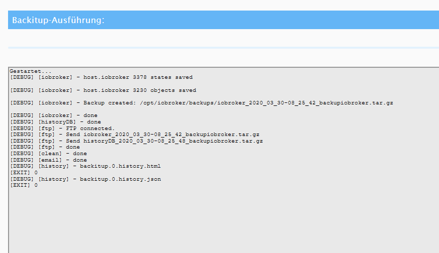

                                        Schalte mal bitte auf debug und wir schauen mal, was er so beim Backup alles ausspuckt
