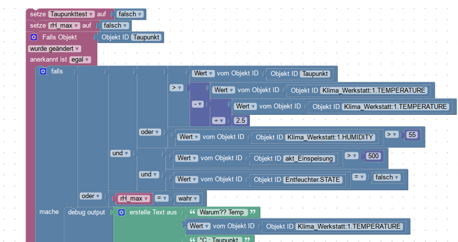

    Warum triggert hier das Blockly?
      Ich habe schon mit allen möglichen Debug Bausteinen versucht die Ursache zu finden.
      Der Entfeuchter soll nur angehen wenn
      • Der Taupunkt höher liegt als etwas weniger als die halbe Temperatur (mag Quatsch sein, darum geht es aber nicht)
      • ODER die rH >55%
      • UND gleichzeitig genug Strom da ist UND der Entfeuchter nicht läuft
      • ODER ein Notmechanismus greift weil die rH viel zu hoch ist
      trotzdem geht er an:
      obwohl ich nicht erkenne warum.
      das log sagt:
      12:11:37.682	info	javascript.0 (3120) script.js.Wetter_und_Klima.Luefter_Werkstatt_bei__Trockner: Entfeuchter AUS! Temperatur 18°C ; Taupunkt 9.6°C; Soll 10.2°C, rH 58% - max false
      12:13:43.694	info	javascript.0 (3120) script.js.Wetter_und_Klima.Luefter_Werkstatt_bei__Trockner: Warum?? Temp 17.8°C ; Taupunkt 9.4°C; Soll unterschritten, rH 58% - max false
      12:13:43.694	info	javascript.0 (3120) script.js.Wetter_und_Klima.Luefter_Werkstatt_bei__Trockner: Entfeuchter EIN! Temp 17.8°C ; Taupunkt 9.4°C; Soll 10.68°C, rH 58% - max false

        @Homoran
        Eine Bedingung trifft zu:
        • rH 58 % > 55 %
        Weshalb rechnest Du ?
        Temp - Temp / 2,5
        und nicht
        0,6 * Temp
          Homoran Global Moderator Administrators @paul53 last edited by Homoran
          @paul53 sagte in Warum triggert hier das Blockly?:
          weil ich das "Offset" erst später dazu genommen hatte.
          rH 58 % > 55 %
          Danke!!!!
          du hast keine Ahnung wie oft ich mir das angesehen habe - und nicht bemerkt 😖
          Da muss ich mir dann noch was einfallen lassen
