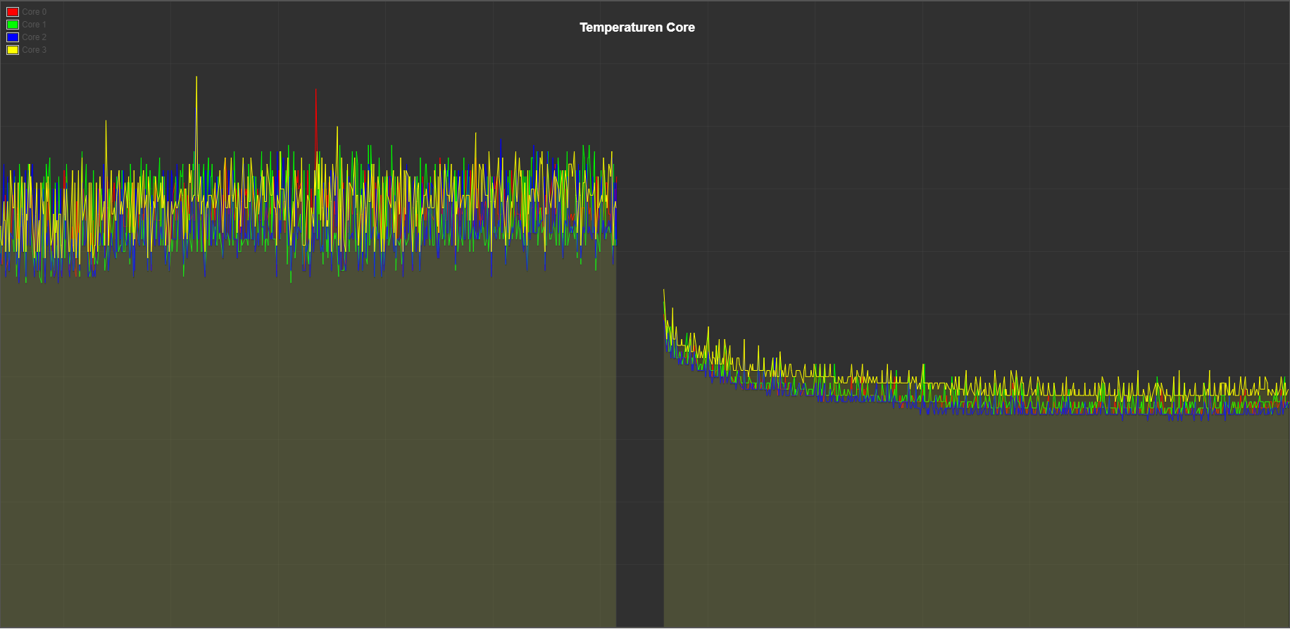

          ich habe den Nuc jetzt erst mal auf das neueste Bios gebracht. In einem Intelforum habe ich gelesen, dass man im Bios die Turbo-Boost-Technologie abschalten soll. Habe das jetzt mal gemacht, die Temperaturen aller 4 Kerne liegen jetzt bei 38°C. Bisher noch keine Performanceeinbußen gemerkt. Naja, Proxmox mit 4 VMs zieht nicht viel. Habe noch jede Menge Luft nach oben. Aber so läuft das jetzt sauber. Dieser Turbo-Boost macht von der Temperatur her 20 Grad aus. Ok, es hätte dann auch ein kleinerer Prozessor sein können, aber so what, es ist, wie es ist.
          Hier sieht man schön den Unterschied:

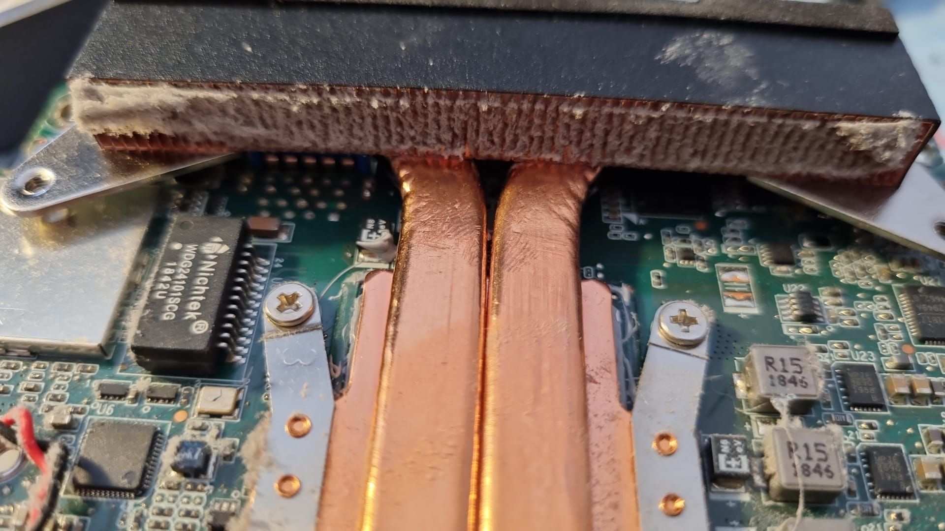

            ich habe heute mal meinen NUC vom Arbeitsplatz auseinandergebaut, weil auch dort der Lüfter ziemlich oft lief. Ist ein NUC8i7BEH2. Der sah wie folgt aus:
            Da werde ich wohl auch noch ein Akasa-Gehäuse ordern. Der abgebildete Rechner läuft nicht 24/7. Aber ist schon heftig. Nach absaugen und wieder zusammenbauen ist er jetzt ruhig. Wenn jemand einen NUC für iobroker im 24/7-Betrieb einsetzt, sollte man das ab und an kontrollieren. Eventuell sollte man da dann doch über ein lüfterloses Gehäuse nachdenken. Der NUC fährt ja gnadenlos runter, wenn es ihm zu warm wird. Das macht er meistens dann, wenn man gerade meilenweit weg ist und niemand das Ding nach Abkühlen wieder starten kann.

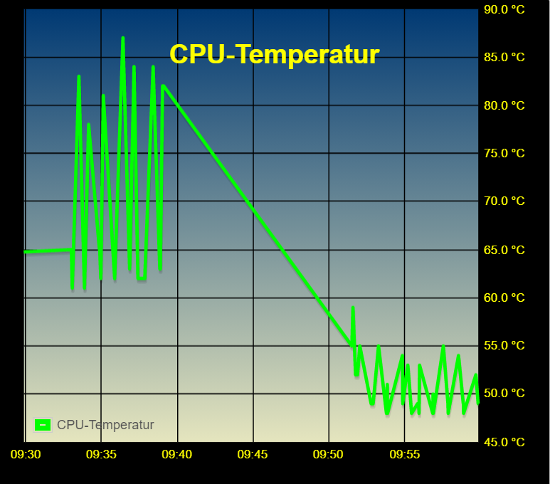

                hier läuft der NUC8i5BEH. Turboboost abzuschalten spart auch bei meinem ein paar Heizkosten.
                Die aufgezeichnete Temperatur ist immer der Max-Wert einer Sekunde.
