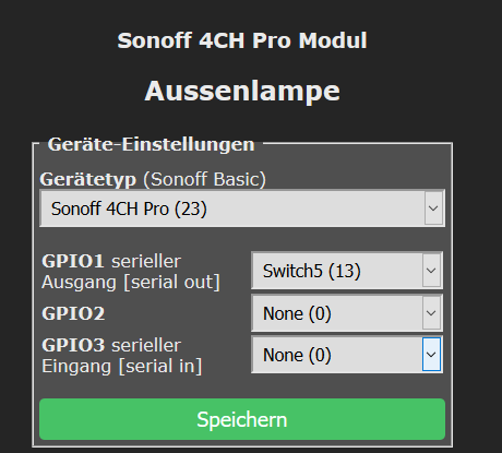

      ich möchte an den Sonoff für eine Außenlampe verwenden.
      Zusätzlich benötige ich einen Schaltereingang (ext. BWM über Koppelrelay) der mir einen State an den ioBroker schickt.
      Dazu habe ich den "GPIO01 Serial RXD" als Switch5 definiert.
      und es mit dieser Regel probiert:
      Rule1 on switch5#state do publish cmnd/sonoff/SWITCH5 %value% endon Rule1 1
      lt. TasmotaWiki ist auch eingestellt:
      SwitchTopic 0
      SerialLog 0 //RX frei machen für io
      Wenn ich den GPIO1 auf GND ziehe toggelt aber der state von Power1(Relay1). Mit GPIO3 TX hab ich auch schon probiert toggelt auch Power1. GPIO2 hab ich nicht gefunden auf dem Bord.
      Wie kann man das entkoppeln? Was mache ich falsch?

            xbow42 last edited by xbow42
            danke für eure Antworten!
            nochmal kurz einfach erklärt
            Taster1-4(Tastendruck) sollen ganz normal das zugehörige Relay1-4 toggeln und den State an den ioBroker senden.
            ---das klappt auch soweit
            das an GPIO1(RX) angeschlossene externe Koppelrelay(Schießer) soll slediglich den Status(als Switch5=0/1) an den ioBroker senden. nix schalten!

            Ich haben nun switschmode5 1 und die Regel wie folgt gesetzt.

            EDIT:
            so ich habe es jetzt hinbekommen. Status von GPIO1 kann jetzt über POWER5 im ioBroker ausgewertet werden
            15:42:46 CMD: SwitchTopic 1
            15:42:46 MQT: stat/sonoff/RESULT = {"SwitchTopic":"sonoff"}
            15:43:20 MQT: cmnd/sonoff/POWER5 = OFF
            15:43:21 MQT: cmnd/sonoff/POWER5 = ON
