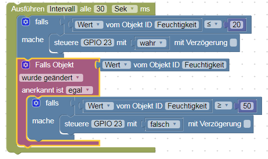

      ich möchte meine Bewässerung im Gewächshaus mit Blockly automatisieren.
      Dazu hab ich einen mi-flora stick per Bluetooth mit einem raspi 3 verbunden der wiederum per gipo ein Relais steuert. soweit so gut.
      in Blockly bin ich soweit das er das Relais bei Unterschreitung eines vorgegebenen wert einschaltet, nun kommt das Problem, bei erreichen des max wert schaltet er leider nicht aus.
        <variables>
          <variable type="undefined" id="Intervall">Intervall</variable>
        </variables>
        <block type="timeouts_setinterval" id="iTR86Pb_)UWS#@Qs~IR9" x="-687" y="-87">
          <field name="NAME">Intervall</field>
          <field name="INTERVAL">30</field>
            <block type="controls_if" id="3:{r+wz!(lVH?hV3:0B.">
                <block type="logic_compare" id="v~nt~#?j0A1/^bxPs)^%">
                  <field name="OP">LTE</field>
                    <block type="get_value" id="O${ea^slHCV5z;4B)j[-">
                      <field name="OID">ble.0.80:ea:ca:88:f1:dc.moisture</field>
                    <block type="math_number" id="!Vo8)K$B^iv*6+igrg*!">
                      <field name="NUM">20</field>
                <block type="control" id="#b~{U_c^Bl/o@y6k)iR9">
                  <field name="OID">rpi2.0.gpio.23.state</field>
                    <block type="logic_boolean" id="M+rAF;~_Ar*X/!1~^e1F">
              <value name="IF1">
                <block type="logic_compare" id="qkMZoXEld9NgagfK9T$N">
                  <field name="OP">GTE</field>
                    <block type="get_value" id="@R_Vc+.BsElu^7%PsD7m">
                    <block type="math_number" id="Yv?_+N%5,ve.f^l-E;[r">
                      <field name="NUM">50</field>
              <statement name="DO1">
                <block type="control" id="59:KvW6;iEHAI:WJa{7q">
                    <block type="logic_boolean" id="N3]3j%P_:LjcfqaD8;N+">
      hat jemand ne Idee woran das liegen kann?

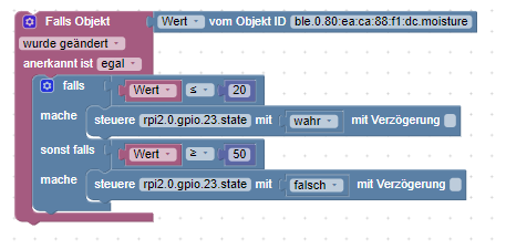

      • FredF
        FredF Most Active Forum Testing @czerno last edited by
        @czerno
        Dir fehlt ein Trigger.
        Du musst auf die Feuchtigkeitsänderung mit wurde geändert triggern und die Falls-mache innerhalb des Triggers platzieren
        • C
          ok meintest du das so?
          hab gerade festgestellt das der stick sich nicht aktualisiert kann man das irgendwie beheben das er das macht?
          • FredF
            @czerno sagte in Bewässerung mit miflora:
            So meinte ich das:
            Dann wird es schwierig darauf zu triggern. Keine Ahnung so einen Stick habe ich nicht...
