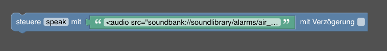

                                            BananaJoe Most Active @exmerci last edited by BananaJoe
                                            @exmerci das das mit den Routinen gerade nicht mehr geht kann sein, müsstest du im Alexa2-Adapter Thread nachschauen. Es ist Jahresende und Amazon bastelt fleißig an den Servern
                                            Du kannst Geräusche wie eine Klingel etc. auch anders absetzen:
                                            <audio src="soundbank://soundlibrary/alarms/chimes_and_bells/chimes_bells_11"/>Und hier deine Sprachausgabe
                                            in den .Commands.speak Datenpunkt eines Echos schreiben. Ergibt erst den Klang aus der Bibliothek und dann den Text.
                                            Du kannst die gewünschte Lautstärke auch davor setzen:
                                            70; <audio src="soundbank://soundlibrary/alarms/chimes_and_bells/chimes_bells_11"/>Und hier deine Sprachausgabe
                                            Dann setzt der sie Lautstärke auf den Wert, macht den Ton und Durchsage und setzt ihn wieder zurück.
                                            Welche möglichen Geräusche es gibt kannst du hier heraussuchen: https://developer.amazon.com/en-US/docs/alexa/custom-skills/ask-soundlibrary.html
                                            E wcag22 2 Replies Last reply Reply Quote 2
