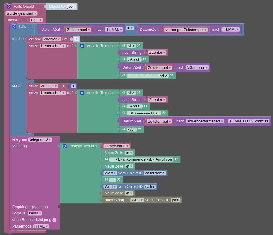

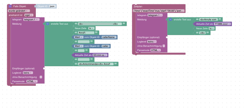

      Hallo Jungs und Mädels.
      Hab mal wieder eine kleine Denkblockade.
      Habe mir ein Blockly gemacht, was mir durch den TR 64 Adapter den ankommenden Anruf per Telegram schickt mit Nummer und Namen.
      Script sieht momentan noch so aus:
      Werde ich auch bald mal ein wenig umändern, bzw übersichtlicher gestalten.
      Das Script funktioniert so ja auch seit Monaten einwandfrei und möchte das soweit auch beibehalten.
      Jetzt will ich eigentlich, wie ja rechts zu sehen ist, Ein Timestamp des Datums als eine Art Überschrift für den Tag haben, für eine eine bessere Übersicht.
      Hier ist ja jetzt das Problem, das ich so jetzt jeden Tag eine Stumme Nachricht für mein Bot Bekomme mit dem Heutigen Datum, will aber das dieses Datum eigentlich nur dann, wenn auch wirklich an den bestimmten Tagen, wo ein Anruf kommt, einmalig als Überschrift gesetzt wird. Bedeutet, also wenn morgen der 01.04. ist und dort kein Anruf ankommt, das auch dann kein Timestamp gesetzt wird.
      ist das Irgendwie Möglich?!
      Vielen Dank schonmal und bitte alle gesund bleiben!! 🙂

        Vorschlag:
        • mach dir eine Variable z.B. countCalls die du jeden Tag 00:00 auf 0 setzst
        • wenn eine Anruf rein kommt [erhöhe countCalls + 1]
        • falls countCalls = 1 dann setzen einmalig die Überschrift
        • countCalls kann man auch vor jedem Anruftext mit ausgeben oder am Tagesende mal die Summe z.B.
        • t-master
          t-master @4-Real last edited by t-master
          @4-Real
          Ich hab deine Vorlage mal ausgebaut, schau dir das mal an. Habe auch einen Zähler mit eingebaut der die Anrufe des Tages zählt.

          Die letzen beiden Textzeilen beim Telegramm sind/waren zum testen drin sind aber jetzt ausgeschaltet.

                                    <field name="FORMAT">TT.MM.JJJJ SS:mm:ss</field>
                                      <block type="on_source" id="{IqK~=oh]_pJO+}(nCqL">
                                        <field name="ATTR">state.ts</field>
                                <value name="ADD5">
                                  <block type="text" id="a%nXry@A-1#hKYG=V9``">
                                    <field name="TEXT">&lt;/b&gt;</field>
                      <block type="telegram" id="MdEUQmc35C8q3_|EHAI(">
                        <field name="INSTANCE">.0</field>
                        <field name="LOG"></field>
                        <field name="PARSEMODE">HTML</field>
                        <value name="MESSAGE">
                          <shadow type="text" id="K8WaL.S|4^(Wu`dDJz=G">
                          <block type="text_join" id="vS}`@F^cf0f+RitR_Z)J">
                            <mutation items="9"></mutation>
                            <value name="ADD0">
                              <block type="variables_get" id="})Z%K4PRBm5m4WhE?7)j">
                                <field name="VAR" id="x%7{p.u]Ckq9(6S{/0I|" variabletype="">Ueberschrift</field>
                            <value name="ADD1">
                              <block type="text_newline" id="i5WTI|wie~RoY;455nwZ">
                                <field name="Type">\n</field>
                            <value name="ADD2">
                              <block type="text" id="D}]6W[/;O8*8yY]DksX{">
                                <field name="TEXT">     &lt;b&gt;ankommender&lt;/b&gt; Anruf von</field>
                            <value name="ADD3">
                              <block type="text_newline" id="*@Zubu-n2]Pxxynepg|K">
                            <value name="ADD4">
                              <block type="get_value" id="385B0o;-T?cw/N;:#O.6">
                                <field name="OID">tr-064-community.0.callmonitor.inbound.callerName</field>
                            <value name="ADD5">
                              <block type="text" id="Ydt*$Zw!nOF7EX+1_l@C">
                                <field name="TEXT">    </field>
                            <value name="ADD6">
                              <block type="get_value" id="=hcEWsUQ+PZsVBO$$1_[">
                                <field name="OID">tr-064-community.0.callmonitor.inbound.caller</field>
                            <value name="ADD7">
                              <block type="text_newline" id="A?:QtmMl~))AB`qAK?%C" disabled="true">
                            <value name="ADD8">
                              <block type="convert_tostring" id="!@8P~=_OPLgTT-s^7k?(" disabled="true">
                                  <block type="get_value" id="wLm?Or%2Cq$ik@$PbYyO">
                                    <field name="OID">tr-064-community.0.callmonitor.inbound.json</field>
            Danke dir! :)) Werde mir das heute Abend mal nach der Spätschicht anschauen und dir dann berichten!
            Vielen Vielen Dank schonmal!
            t-master 1 Reply Last reply Reply Quote 0
            • t-master
              @4-Real
              evtl. musst du die Datenpunkte für den TR-064 Adapter noch anpassen, da ich den TR-064 Community-Adapter verwende.
