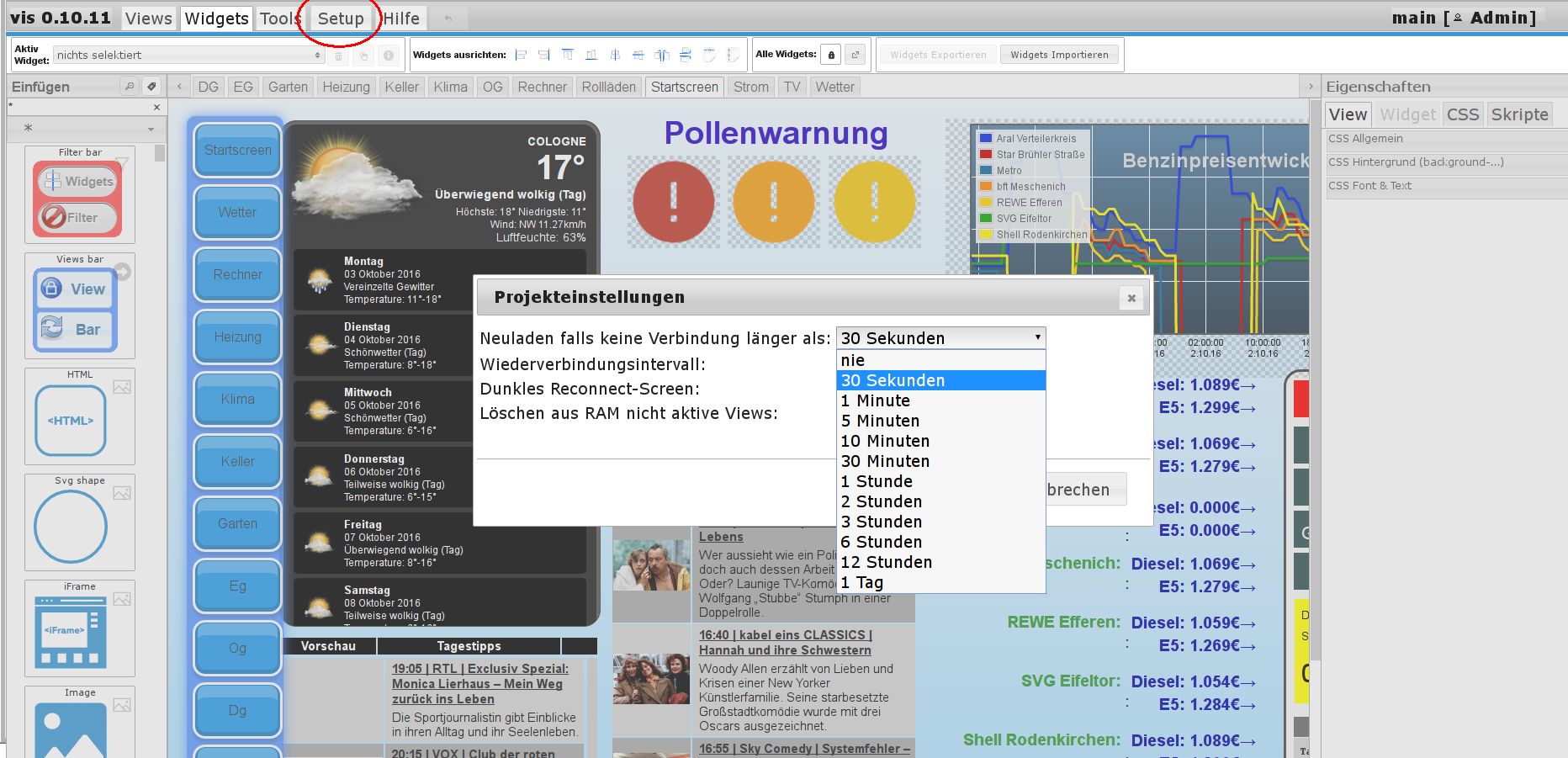

      @Bluefox:
      Du kannst im Setup vom vis einstellen, dass sync nie stattfinden darf. Probier mal. `
      Würde ich sofort machen, aber wo ? Ich finde es nicht.
      navino
        im vis editor unter setup - einstellungen

                • Bluefox
                  Bluefox last edited by
                  @navino:
                  Wenn ich auf setup-Projekt-main gehe kommt meine main-view. Einstellungen kann ich da keine für einen Intervall machen.
                  Ich habe die VIS_Version 0.10.5. Aktuell ist 0.10.12.
                  Kann ich aber nicht updaten, der button ist disabled mit der meldung : invalid version of web
                  navino `
                  Es sind doch deine Wörter :
                  ` > Es wäre doch mal eine Überlegung wert, das Updaten von Adaptern zu verhindern, wenn es eine neue Version des controllers gibt.
                  Es ist jetzt schon das 2. mal das ich nach updates Probleme bekomme…. `
                  Extra für dich eingebaut, nur konsequent.

                      • N
                        navino last edited by
                        @Bluefox:
                        Das habe ich jetzt gemacht und scheint auf den ersten Blick auch besser zu sein. Ich glaube der Browser versucht kurz zu syncronisieren..
                        Das geht aber sehr schnell.
                        Die Frage die ich mich jetzt stelle, was sind die Nachteile und wenn es ohne sync geht wofür gibt es das dann???
