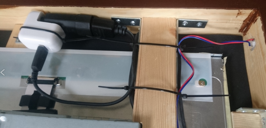

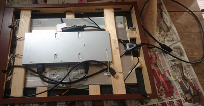

                                          • haselchen
                                            haselchen Most Active @harrym last edited by haselchen
                                            @harrym
                                            Ich habe und kann nur 1 Stromkabel im Rahmen unterbringen.
                                            Und die Konstellation ist schon genial.
                                            Mir fehlt halt nur das Kabel was genug Power für den Pi hat.
                                            Beispielbild:
                                            harrym 1 Reply Last reply Reply Quote 0
