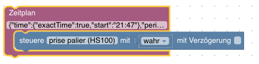

      Ich bin neu hier, und auch Blockly ist für mich ganz neu. Programmierkenntnisse habe ich auch keine.
      Ich verzweifle gerade an einer ganz einfachen Steureung mit Blockly.
      Ich möchte eine tp-link HS100 abends ein und morgens ausschalten.
      Per Zeitangabe läufts, aber die Astrofunktion hat irgendwie nicht funktioniert.
      Die Suche ergab einige Themen, aber meistens zu komplizierte Anforderungen.
      Der Objekt state false und true stimmt und wird auch richtig angezeigt wenn ich die Steckdose per KASA App an und ausschalte.
      Eigentlich wollte ich zwischen 01:00 Uhr und 05:00 Uhr die Steckdose auch noch ausschalten, aber ich krieg ja nicht mal Dauerlicht per Astrofunktion über Nacht hin.
      Wer kann mir bitte helfen und mir mit ganz einfachen Worten sagen was ich falsch mache?
      Danke für Eure Geduld und Antworten,
      Liebe Grüße,
      John

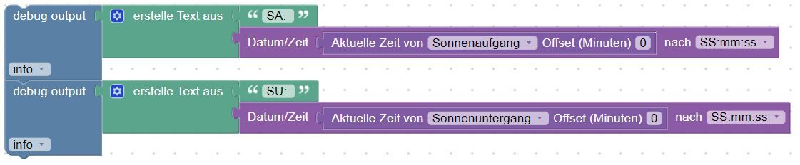

        Was ergibt das folgende Blockly im Log ?

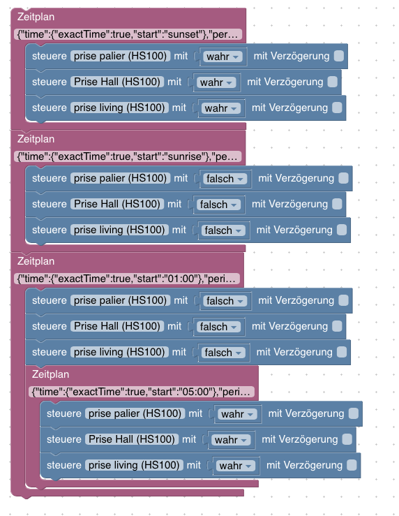

        @JohnnyB65 sagte in Ganz einfache Astrosteureung mit Blockly:

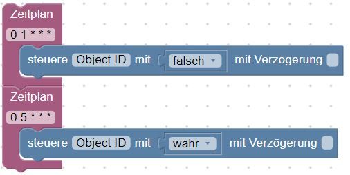

        Versuche es mal so:

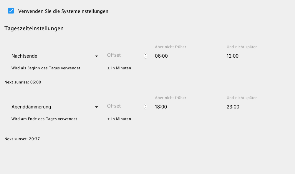

          Danke für Deine Antwort. Die Astrokonfiguration der Javascript-Instanz sieht folgendermassen aus.
          Auszug aus dem Log:
          SA 07:14
          SU 20:05

            paul53 @Guest last edited by
            @JohnnyB65 sagte:
            Auszug aus dem Log:
            SA 07:14
            SU 20:05
            Das passt doch ? Dann müssen auch die Trigger funktionieren.
              @JohnnyB65
              sonst nimm mal bitte den Haken bei "Systemeinstelluungen benutzen" heraus
              Voraussetzung ist natürlich dass die Koordinaten im js-Adapter auch korrekt sind
                A Former User @paul53 last edited by A Former User
                @paul53 hat heute Morgen um 08:00 noch alles geleuchtet. Ich habe die Koordinaten mal per Hand gesetzt wie @Homoran schrieb... Danke an der Stelle. Mal schauen ob sich heute Abend um 20:38 Uhr was ergibt.

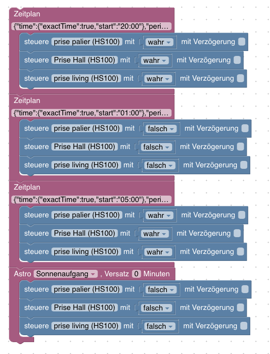

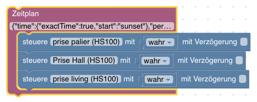

                      Wie muss das Script aufgebaut sein bitte, stehen die Blöcke so richtig ?
                        Also heute Abend hat die Astrofunktion Sonnenuntergang auch nach manueller Eingabe der Geokoordinaten leider nicht funktioniert.
                        Keine Meldung im Log diesbezüglich.
                        Wäre für einen guten Tipp sehr dankbar.
                        Grüße,
                        John
                          Homoran Global Moderator Administrators @Guest last edited by
                          @JohnnyB65
                          hast du mal den Triggerbaustein Astro versucht?
                          mit dem von dir verwendeten kann ich die Einstellungen nicht erkennen

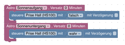

                            A Former User last edited by
                            Meinst du so ? Bin mal gespannt.
                            Wie gesagt, die reine Zeitsteuerung funktioniert richtig.
                              Meinst du so ?
                              Ja, so wie im 4. Trigger
                                OK, dann müsste die Steckdose Morgen nach Sonnenaufgang ausgeschaltet sein nachdem sie per Zeitsteuerung um 05:00 eingeschaltet wurde. Ich werde dann berichten.

                                      A Former User @Homoran last edited by
                                      @Homoran said in Ganz einfache Astrosteureung mit Blockly:
                                      @JohnnyB65
                                      Das hat funktioniert. Dann war im Zeitplan in der Astrofunktion wohl irgendwie der Wurm drin.
                                      Danke für die Hilfe, ich nutze dann den Triggerbaustein Astro.

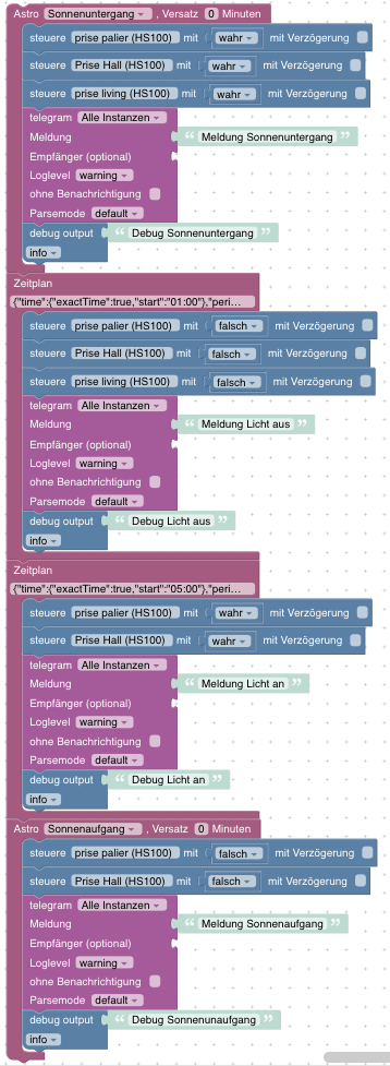

                                      Zur besseren Kontrolle habe ich mir gedacht dass eine Meldung per Telegram an mein Smartphone ausgegeben wird, so sehe ich auf dem Smartphone ob's läuft. Zusätzlich eine Debugmeldung ins Log zur späteren Kontrolle.
