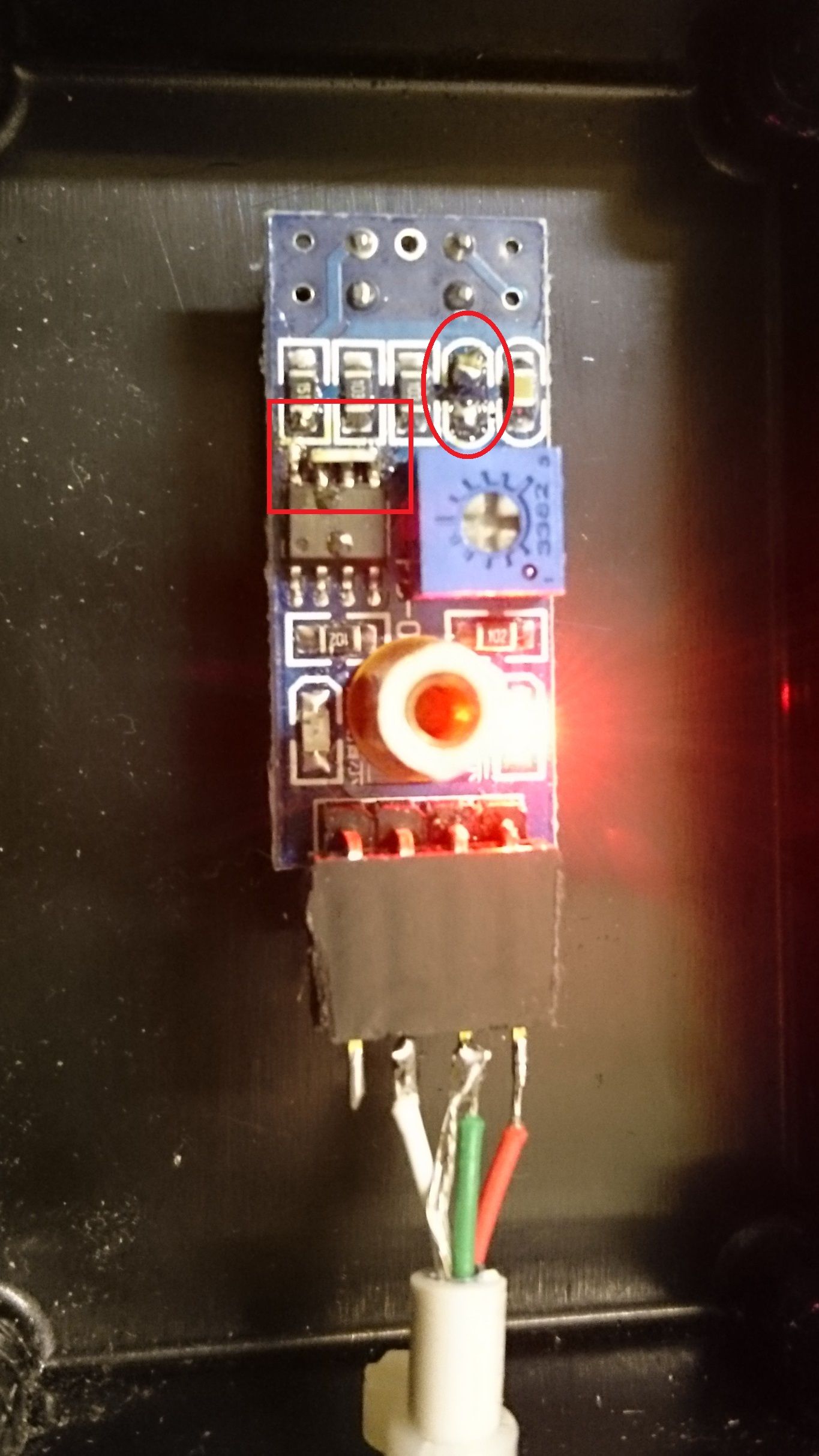

                                        knopers1 @Idefix01 last edited by
                                        Den TCRT5000 muß man unbedingt etwas anpassen. Ein Kondesator wird gegen ein 180 Ohm Widerstang getauscht, und schon schwingt die Schaltung nicht mehr.
                                        Link:
                                        https://forum.fhem.de/index.php?topic=54408.0
                                        Ich betreibe das Teil gute zwei Jahre ohne Probleme. Das Teil ist genau.
