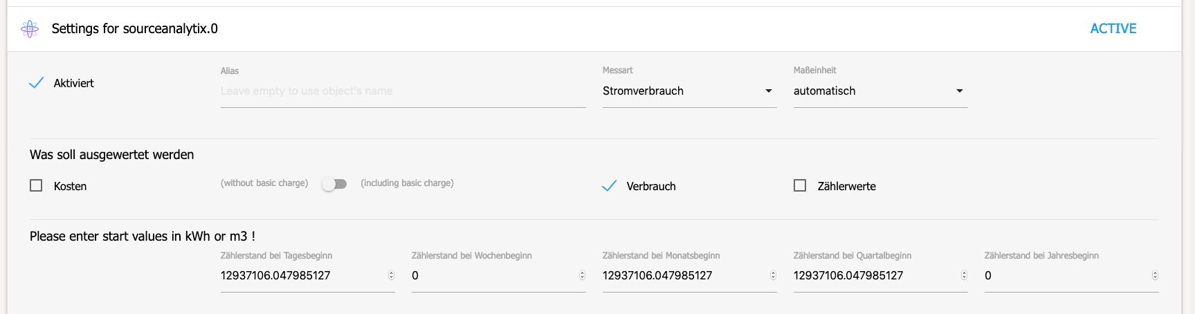

    4. Adapter Sourceanalytix setzt Startwerte zurück
    UNSOLVED Adapter Sourceanalytix setzt Startwerte zurück
      holgerwolf last edited by
      und immer auf einen "wilden" Wert:
      Habe schon mehrmals auf 0 zurückgesetzt, aber zum Tageswechsel erscheint dann immer dieser Phantasiewert,
      Jemand ne Idee, wo der herkommt?
      Danke und Gruß
      Holger

        ntsa86 @holgerwolf last edited by
        @holgerwolf Wie kann ich die Werte zurücksetzen? Habe den Start Value überall auf 0 gesetzt und den Adapter neu gestartet.
        • N
          ntsa86 last edited by
          Muss mir selbst antworten. Hab es gefunden.
          Falls andere es auch suchen:
          • habe die Startwerte auf 0 gesetzt im Datenpunkt
          • den Adapter gestoppt
          • Werte unter Objects manuell auf 0 gesetzt
          • Adapter wieder gestartet
