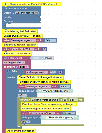

      da ich mich nun schon seit geraumer Zeit mit einem Problem rumschlage und ich einfach nicht weiter komme, bin ich auf eure Hilfe angewiesen.
      Ich habe die Vorlage eines Waschmaschinenskriptes hier im Forum entnommen:
      https://forum.iobroker.net/topic/9569/vorlage-blockly-meldung-wenn-waschmaschine-fertig
      Dann wollte ich den Verbrauch mithilfe dieses Youtube Videos berechnen:
      https://www.youtube.com/watch?v=iStQoQ5gdD8

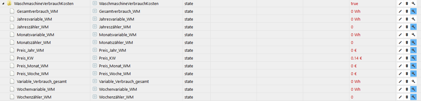

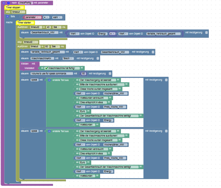

      Da ich allerdings einen Shelly nutze um den Verbrauch abzulesen, und dieser jedes mal wenn ich ihn vom Strom nehme (mittels Tasterschaltung) den Verbrauchswert verliert, muss ich den Wert in einer Variablen Gesamtverbrauch_WM "zwischenspeichern".
      Dies wollte ich im Skript folgendermaßen umsetzen:
      Allerdings funktioniert dies nicht und meine Variable bleibt auf 0. Somit kann die Folgerechnung (wie lt. Youtube Video) nicht durchgeführt werden, bzw. ergibt diese immer 0.
      Kann mir jemand weiterhelfen und sagen was ich falsch bedacht habe?

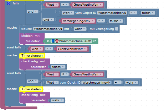

      Hier evtl. noch mein bearbeitetes Waschmaschinenskript:

        Oli @Baki074 last edited by
        @Baki074
        hast du dir schon mal diesen Adapter angesehen?
        https://forum.iobroker.net/topic/17187/test-adapter-sourceanalytix-v0-2-x
          Nein, den Adapter kannte ich noch nicht! Sieht sehr vielversprechend aus und könnte mein Problem wirklich lösen! Damit spare ich mir die ganzen Variablen und Umrechnungen.
          Vielen Dank für den Tipp!
