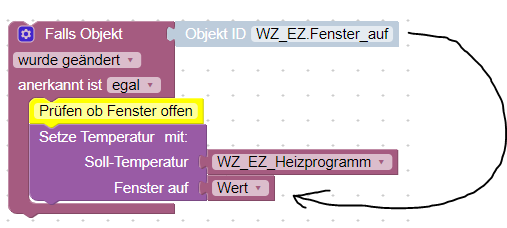

      ticaki Developer @D3ltoroxp last edited by

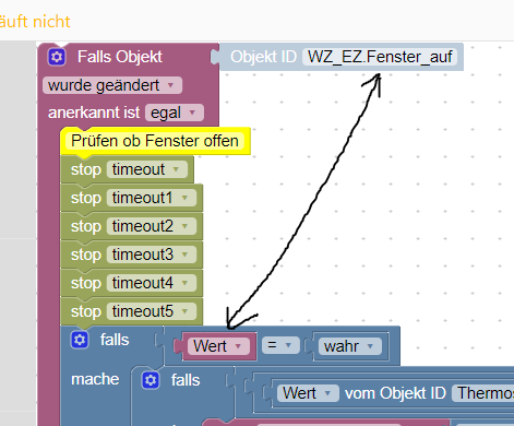

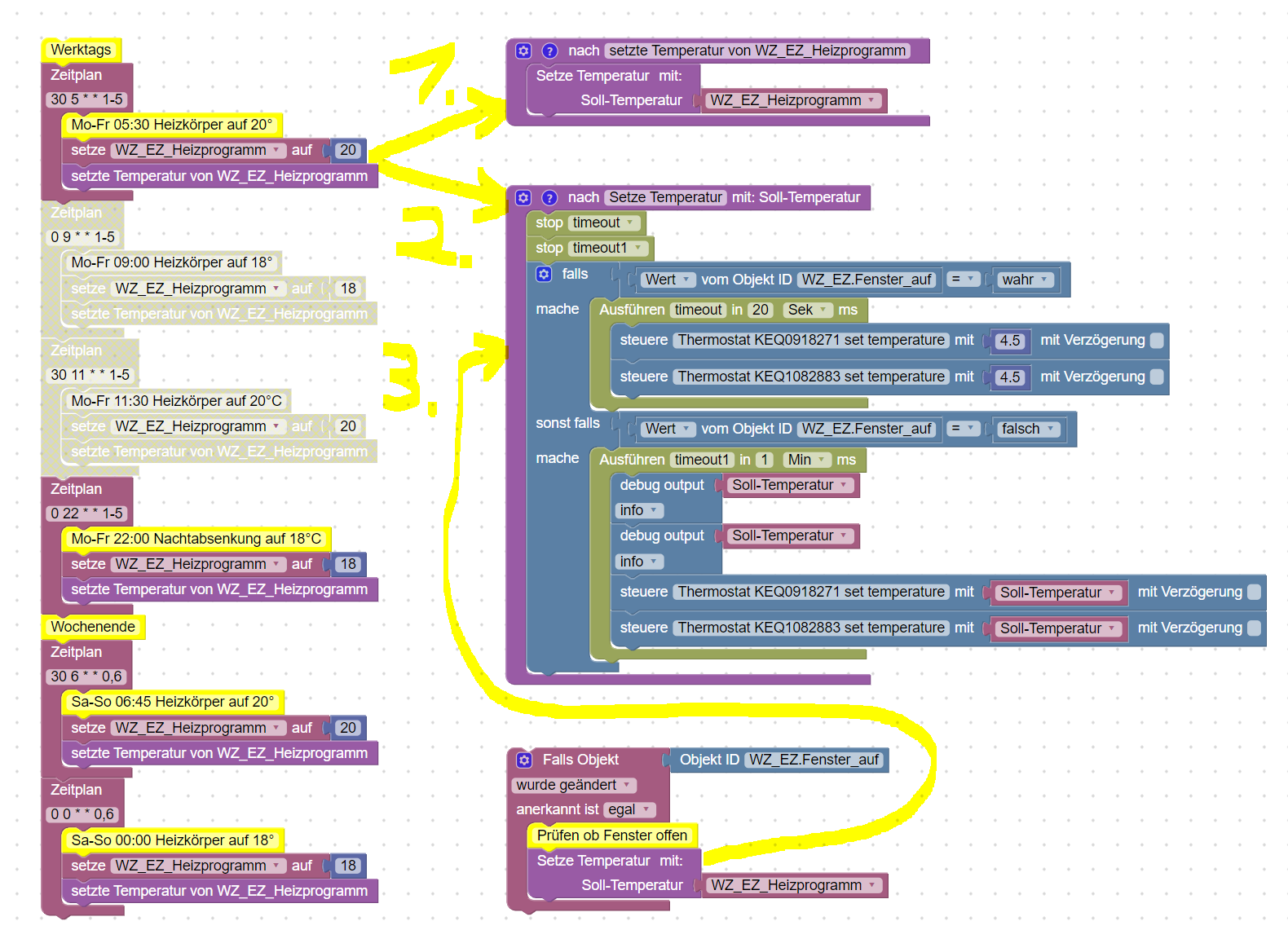

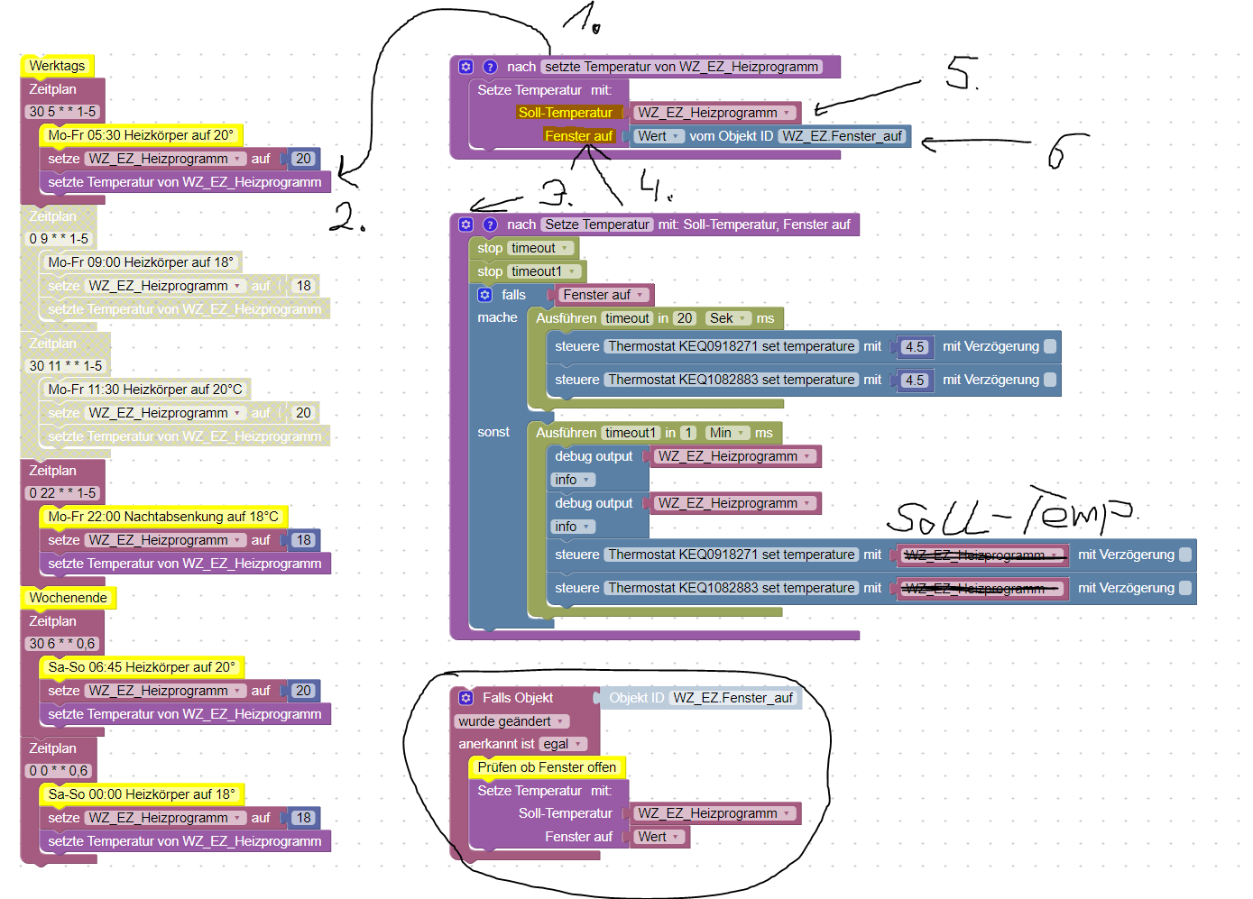

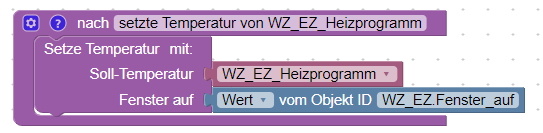

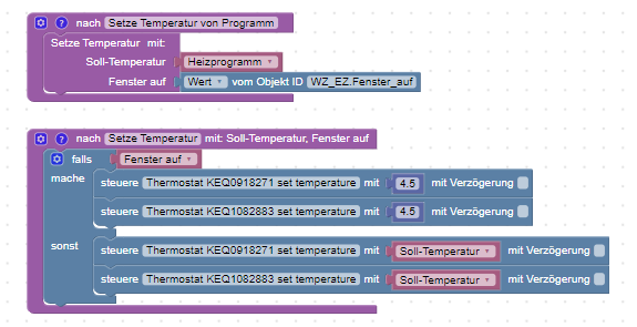

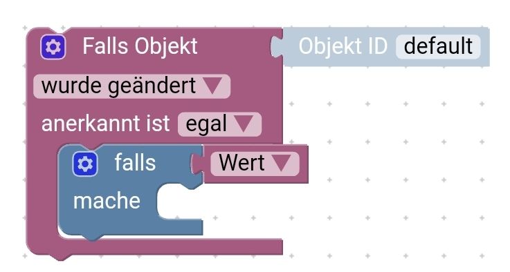

      @D3ltoroxp sagte in Fenster offen/Terrasse mit Verzögerung/soll Temp speichern:

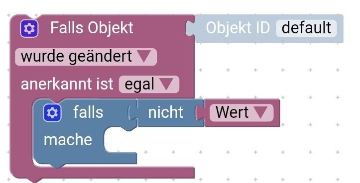

      Mit den verschiedenen "Wert" Blöcken hab ich immer noch nicht ganz gerafft, wieso mal so und mal so.
      Das verstehen wäre einfacher wenn du das darunter liegenden Javascript kennen würdest.
      Sehr vereinfacht und ein Vergleich der natürlich wie immer hinkt:
      Falls Objekt ist eine Pushnachricht in der steht ob die Fenster auf oder zu sind. Deshalb brauche ich nicht nachzufragen sondern verwende den Inhalt.
      Der Zeitplan ist eine Pushnachricht in dem steht welche Temperatur wir wollen. Deshalb muß ich die Fenster anpingen damit die mir eine Nachricht schicken. Ohne die weiß ich nicht ob sie auf oder zu sind.
      Geht das so einfach ?

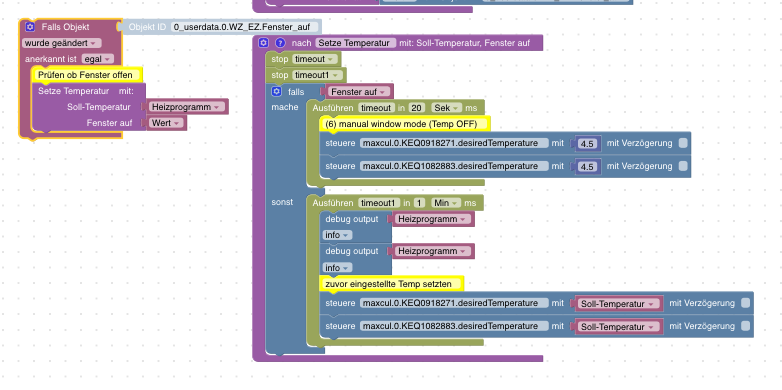

      Jo, ich bau es heute Abend in das Blockly ein, das ich noch von dir habe, oder du gibst mir gerade das aktuelle.
      D3ltoroxp 1 Reply Last reply Reply Quote 0
      • D3ltoroxp
        D3ltoroxp @ticaki last edited by

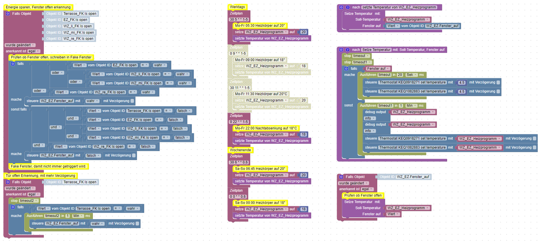

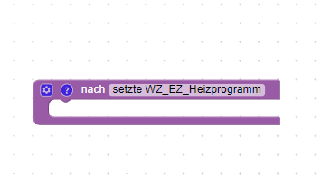

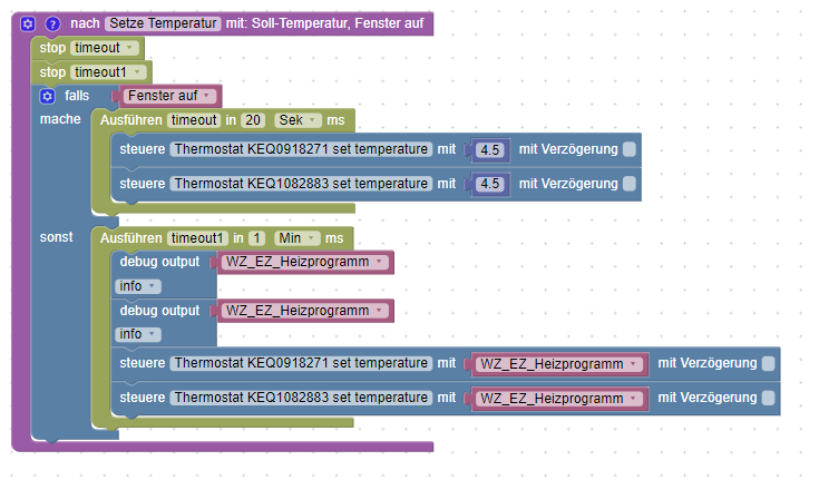

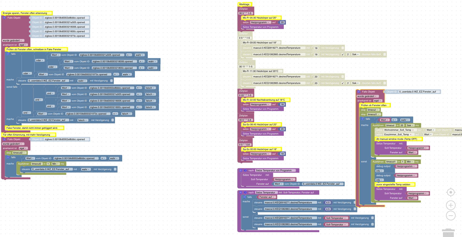

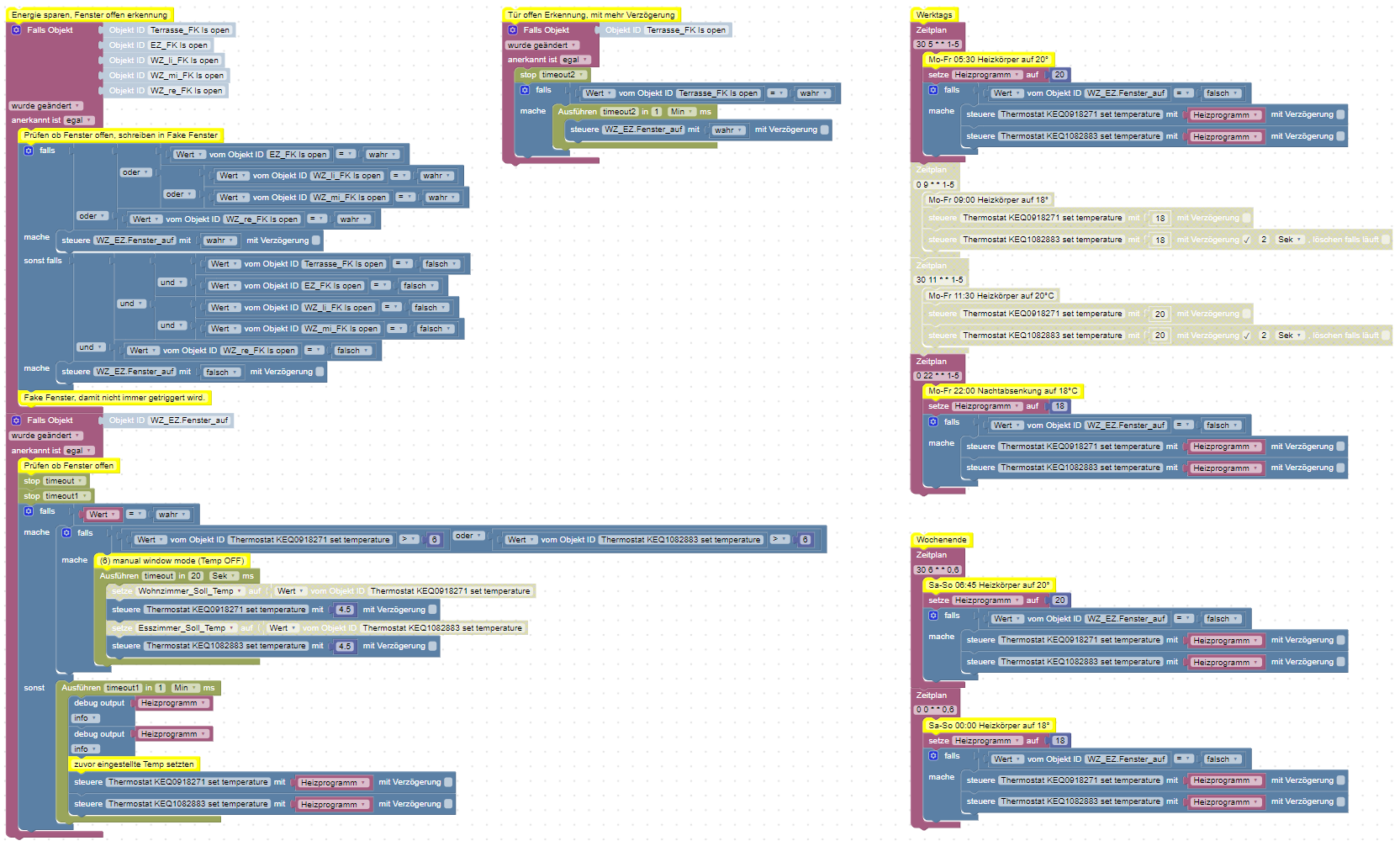

        @ticaki Wow das ist sehr nett. Ich gebe dir eben das aktuelle.

          <block type="procedures_defnoreturn" id="S!Hz2;tVehu{K8rpDM6N" x="-1712" y="-1112">
            <field name="NAME">setzte Temperatur von WZ_EZ_Heizprogramm</field>
            <statement name="STACK">
              <block type="procedures_callnoreturn" id="I1L`Q3nJde#-jZbgy!5o">
                <mutation name="Setze Temperatur">
                  <arg name="Soll-Temperatur"></arg>
                  <arg name="Fenster auf"></arg>
                </mutation>
                <value name="ARG0">
                  <block type="variables_get" id="(KUvXmGC}KfF:.n9Gs|D">
                    <field name="VAR" id="CuP,B)0Ri@%j_(A8Y=Kn" variabletype="">WZ_EZ_Heizprogramm</field>
                <value name="ARG1">
                  <block type="get_value" id="EmNZJQ}6mmLFVw4Ec*:A">
                    <field name="OID">0_userdata.0.WZ_EZ.Fenster_auf</field>
          <block type="procedures_defnoreturn" id="+ngVIWZbNB!Iv7TkunE`" x="-1712" y="-937">
            <mutation>
              <arg name="Soll-Temperatur" varid="YSWMDSTJifwu@:}091mf"></arg>
              <arg name="Fenster auf" varid="RdLULWc.R|du)p*cN|li"></arg>
            </mutation>
            <field name="NAME">Setze Temperatur</field>
              <block type="timeouts_cleartimeout" id="YuY:[M;+-iZ9}#;h=DBT">
                  <block type="timeouts_cleartimeout" id="uH$GF*H[/|p%MN#J,hVf">
                    <field name="NAME">timeout1</field>
                      <block type="controls_if" id="~mrKE%`-iI3vP*/esx=M">
                          <block type="variables_get" id="A-@q1BFS`o,|/gF6+ti]">
                            <field name="VAR" id="RdLULWc.R|du)p*cN|li" variabletype="">Fenster auf</field>
                          <block type="timeouts_settimeout" id="-b~M%#=kqhn{WrvC3H[1">
                            <field name="DELAY">20</field>
                              <block type="control" id="A]6;5Dkc=zOIK9xT.vK(">
                                <field name="OID">maxcul.0.KEQ0918271.desiredTemperature</field>
                                  <block type="math_number" id="]O1ux(WNj-,}xGxYWj7G">
                                    <field name="NUM">4.5</field>
                                  <block type="control" id="[6Uf{d^qbR=C0N(ZQ~i1">
                                    <field name="OID">maxcul.0.KEQ1082883.desiredTemperature</field>
                                      <block type="math_number" id="z*JJyjb%LKhNB]EHq.B4">
                        <statement name="ELSE">
                          <block type="timeouts_settimeout" id="I^Tr?7!yLl.*G+-JLtHe">
                            <field name="DELAY">1</field>
                              <block type="debug" id="}L9JOx]?`%y@cJT_3s)t">
                                <value name="TEXT">
                                  <shadow type="text" id="ErZA|)nz],aty)%$)To^">
                                  <block type="variables_get" id="cAQMO(YwO06g},jhO6Wr">
                                  <block type="debug" id="yuoHmd!:KfOH/eWOWhQ$">
                                    <value name="TEXT">
                                      <block type="variables_get" id="T){_q!E8{VBa?AAONK5{">
                                      <block type="control" id="@]n2f8I:.G2Oyl%~V,:?">
                                          <block type="variables_get" id="_pusq2u2GY)u3:.+~3Y$">
                                          <block type="control" id="$:Cysm_uF(7Df;(k-1_d">
                                              <block type="variables_get" id="KiS7J!Z0$t;B#E!hzL3e">

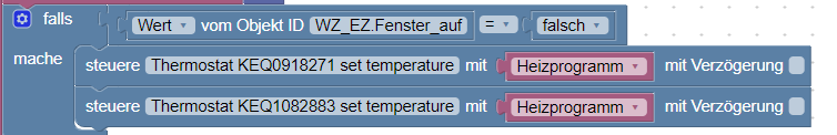

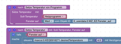

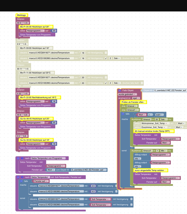

        Das wäre der Sensorwert ::
        zigbee.0.00158d00045c3576.temperature
        Sorry fürs erneute nachhacken, zwecks den Wert Blöcken...
        Also das heißt, wenn ich das jetzt richtig verstanden habe, da wir am Block "Falls Objekt" dahinter das Geräte angehängt haben, weiß der Block den Wert vom Objekt schon, somit muss ich unten nicht erneut, Wert vom Objekt anhängen sondern kann direkt den kleinen "Wert" Block anstecken, da dieser den Wert oben aus dem angehängten Objekt ausliest.
        Bei diesem Funktionsblock muss ich mir den Wert aber direkt über den Block "Wert vom Objekt" holen, da anders als beim Falls Objekt ja noch kein Objekt abgefragt wird. Daher hier so und bei Falls Objekt eben nur mit dem Wert, sonst wäre es doppelt gemoppelt unten für die Variable noch mal den Wert vom Objekt Block dran zu hängen!
        Und das ich bei beiden Screen's den Wert vom Objekt in die "Fenster auf" Variable schreibe hat damit was zu tun, da sie ja getrennt voneinander laufen, das eine Trigger eben auf die Fensterkontakte, das andere auf das Heizprogramm. Ich hoffe jetzt hab ich es verstanden, dann wäre ich froh... Nix schlimmeres als eine Funktion zu haben die zwar toll funktioniert, aber man das gar nicht nachvollziehen kann.
          ticaki Developer last edited by ticaki
          Ja, das ist eine korrekte Beschreibung von Wert.
          Das ist falsch beschrieben. Du schreibst nichts in eine Variable du übergibst einer Funktion einen Wert der innerhalb dieser Funktion den Namen Fenster auf hat.
          EDIT: Ups vergessen: du must noch das Objekt bei dem Falls Objekt eintragen, dass kann ich nicht.
           <variables>
             <variable type="" id="ZSfFhhKmM9j[hIq_5Pao">Soll-Temperatur</variable>
             <variable type="" id="WeR~ZBJBEW*DF{/OUVPv">Fenster auf</variable>
             <variable type="" id="72E3SS;S(G}1J$dfo|-]">Abschalttemperatur</variable>
             <variable type="" id="CuP,B)0Ri@%j_(A8Y=Kn">WZ_EZ_Heizprogramm</variable>
             <variable type="" id="mxU3pp!s/`]6J#ORz1@N">Heizperiode</variable>
             <variable type="undefined" id="timeout1">timeout1</variable>
             <variable type="undefined" id="timeout">timeout</variable>
             <variable type="undefined" id="timeout2">timeout2</variable>
           </variables>
           <block type="comment" id="DY`CYb|VzVDvuh.${ggg" x="-3112" y="-1112">
             <field name="COMMENT">Energie sparen, Fenster offen erkennung</field>
               <block type="on_ext" id="k9Ib~iWiKnl)!TP7PB=W">
                 <mutation items="5"></mutation>
                 <value name="OID0">
                   <shadow type="field_oid" id="O-zGs8/$.EWXATsI=n*d">
                     <field name="oid">zigbee.0.00158d0002e8bbbc.opened</field>
                 <value name="OID1">
                   <shadow type="field_oid" id="pZgAfGUMy?,x0TUQ,Hnc">
                     <field name="oid">zigbee.0.00158d000321a505.opened</field>
                 <value name="OID2">
                   <shadow type="field_oid" id="k#6V7!#{n|zr/zxi9*#^">
                     <field name="oid">zigbee.0.00158d0003218006.opened</field>
                 <value name="OID3">
                   <shadow type="field_oid" id="SK*^n:w=AoUwFfmE.7.7">
                     <field name="oid">zigbee.0.00158d000321800c.opened</field>
                 <value name="OID4">
                   <shadow type="field_oid" id="YS]%{s|[@`BL^//`39yb">
                     <field name="oid">zigbee.0.00158d000321973c.opened</field>
                   <block type="comment" id="[|JF{b//WvEce4Gkcf;N">
                     <field name="COMMENT">Prüfen ob Fenster offen, schreiben in Fake Fenster</field>
                       <block type="controls_if" id="*s)|-Un}^U43keU/wp`P">
                           <block type="logic_operation" id="U+{woiYwFwyQ*g!;(A8*" inline="false">
                             <field name="OP">OR</field>
                               <block type="logic_operation" id="/Sj7uUb-8J}kBLVBi{o+" inline="false">
                                   <block type="logic_compare" id="K,s9Aord;dVu)iWZ0Tpx">
                                     <field name="OP">EQ</field>
                                       <block type="get_value" id="RJ1n[2Ve#C%#LheO4}MS">
                                         <field name="OID">zigbee.0.00158d000321a505.opened</field>
                                       <block type="logic_boolean" id="ScvIJ;c#-xlJh-FF`s-#">
                                   <block type="logic_operation" id="#dz[wD=8OGjJ|l[)bOxK" inline="false">
                                       <block type="logic_compare" id="EBDJy-Aj9~j3BEp7QTEn">
                                           <block type="get_value" id="70qzpGBU6BYZXk;6a@u=">
                                             <field name="OID">zigbee.0.00158d0003218006.opened</field>
                                           <block type="logic_boolean" id="UgM+l.5:RuU:oIO%MH+%">
                                       <block type="logic_compare" id="A/;{bj4Gp)B]r?^{GoOq">
                                           <block type="get_value" id="|dRl=EL#doP2DU_oN*c[">
                                             <field name="OID">zigbee.0.00158d000321800c.opened</field>
                                           <block type="logic_boolean" id="uRN8OWa|rPpxK6k3@d%S">
                               <block type="logic_compare" id="k=T(01BUK8:OQTq3j$9Q">
                                   <block type="get_value" id="I,b#a8WHvc6vZeM[[Z6!">
                                     <field name="OID">zigbee.0.00158d000321973c.opened</field>
                                   <block type="logic_boolean" id="@Dwu@^^7BPQtax{:^$iA">
                           <block type="control" id="l^ru.9B5Q.(GO-V+Zr=a">
                               <block type="logic_boolean" id="TbvRm,g.9%dre1~Ru%0.">
                         <value name="IF1">
                           <block type="logic_operation" id="n/?P%KAPAyIR@Ae6?T+}" inline="false">
                             <field name="OP">AND</field>
                               <block type="logic_operation" id=")6~G=r)t8NAg$#$zao}x" inline="false">
                                   <block type="logic_operation" id="35B!lHkmp!qhVZ9PVS=C" inline="false">
                                       <block type="logic_compare" id="JYZ/13ReP-=/eepv@JET">
                                           <block type="get_value" id="WB%jpi;M;oI$8.XBtMY~">
                                             <field name="OID">zigbee.0.00158d0002e8bbbc.opened</field>
                                           <block type="logic_boolean" id="b,o#ti%nS3GdTgLhgk(Z">
                                       <block type="logic_compare" id="u`x=]GCaoD.A3t{ff}ha">
                                           <block type="get_value" id="YFvA=Ww9?!411|Z1Q(UH">
                                           <block type="logic_boolean" id="B/4)/7v]07(-z]7HAYga">
                                   <block type="logic_operation" id="xhQk@7QnSDB7X_-I#K-s" inline="false">
                                       <block type="logic_compare" id="|]mw!:~oP9I+5ya#rF[s">
                                           <block type="get_value" id="0x,$!4Z2A]eJ.9v!61o*">
                                           <block type="logic_boolean" id="juVk,n^|$z:7m$5^;*6W">
                                       <block type="logic_compare" id="@-:LSb6ZpYRl6PS8RQ/(">
                                           <block type="get_value" id="$K]7$B4#+6{6S:hu=p/h">
                                           <block type="logic_boolean" id="ykAVR{A?FXyZGJBPNB91">
                               <block type="logic_compare" id="_5UKj`1,dp4h5:MTLwdo">
                                   <block type="get_value" id="0xPoX2-bDnwSZ~kj-9)*">
                                   <block type="logic_boolean" id="}wgr0x.we4tX1cHUurMZ">
                         <statement name="DO1">
                           <block type="control" id="FS*t-).O3pU+r~chSe!V">
                               <block type="logic_boolean" id="/e/W~zO4syho)mQY1Pm~">
                           <block type="comment" id="c4@$B)%iK,CTanzRjR8g">
                             <field name="COMMENT">Fake Fenster, damit nicht immer getriggert wird.</field>
                   <block type="comment" id="v}/Ec-^?[d`UFVtE(sk5">
                     <field name="COMMENT">Tür offen Erkennung, mit mehr Verzögerung</field>
                       <block type="on_ext" id="=;#kRY[[BRtTogqTHE$q">
                         <value name="OID0">
                           <shadow type="field_oid" id="CVtiS9-`oJ2U6_$^21^)">
                           <block type="timeouts_cleartimeout" id="xM)26i]0r;;W4[5sSltv">
                               <block type="controls_if" id="V|F*ttWl5Xi{LI/c4C9~">
                                   <block type="logic_compare" id="-9:yyHB%Qxp::2:Xtngf">
                                       <block type="get_value" id="9F^v)9fx!=lHd+;!%HfO">
                                       <block type="logic_boolean" id="0N|u?nErUxvV5PP7D%Bp">
                                   <block type="timeouts_settimeout" id="LU6Ct|$LhR(j!8K_y6HO">
                                       <block type="control" id="aSYB7NivBi)^~I44Q_OK">
                                           <block type="logic_boolean" id="r8V2jdw@_U,Q$`kW/CEG">
           <block type="comment" id="kSzvq,+;oW3y@UL-/(+Q" x="-2188" y="-1113">
             <field name="COMMENT">Werktags</field>
               <block type="schedule" id=",nSP8Zc;PF,wP(JY;rRY">
                 <field name="SCHEDULE">30 5 * * 1-5</field>
                   <block type="comment" id="_mDeC2kZ.i^Tj{}21~5:">
                     <field name="COMMENT">Mo-Fr 05:30 Heizkörper auf 20°</field>
                       <block type="variables_set" id="cU30f~(A_Tekfiw`QNZM">
                           <block type="math_number" id="m)Z`sW_.DsCh|mbdzcR_">
                             <field name="NUM">20</field>
                           <block type="procedures_callnoreturn" id="Ag?|p#JR51NEJkdOFI7f">
                             <mutation name="setzte Temperatur von WZ_EZ_Heizprogramm"></mutation>
                   <block type="schedule" id="P]FD[8d.6dMuri8T;GA|" disabled="true">
                     <field name="SCHEDULE">0 9 * * 1-5</field>
                       <block type="comment" id="^@v~tI^E7F,x:m3([F}n">
                         <field name="COMMENT">Mo-Fr 09:00 Heizkörper auf 18°</field>
                           <block type="variables_set" id="P_eF3EZ;S-c%+3e4BWfE">
                               <block type="math_number" id="sy]^cJAwp}s{6F.}h2Lq">
                                 <field name="NUM">18</field>
                               <block type="procedures_callnoreturn" id="llRwWFUhdHVLmtoy6g3W">
                       <block type="schedule" id="KB91-DUp*DV=U{G2nvJm" disabled="true">
                         <field name="SCHEDULE">30 11 * * 1-5</field>
                           <block type="comment" id="8E/~k%6[+sYD6C_nz#Y6">
                             <field name="COMMENT">Mo-Fr 11:30 Heizkörper auf 20°C</field>
                               <block type="variables_set" id="PS|u9WmNlI,X*g730G`s">
                                   <block type="math_number" id="4IT_]d:D:3xf8A`WgEeB">
                                   <block type="procedures_callnoreturn" id="|Bc`7#{S9]DDe,a@0MD.">
                           <block type="schedule" id="7vlLoudvc}8H7t])?U4X">
                             <field name="SCHEDULE">0 22 * * 1-5</field>
                               <block type="comment" id=")2+bG2DX*rfvD-q)S,kg">
                                 <field name="COMMENT">Mo-Fr 22:00 Nachtabsenkung auf 18°C</field>
                                   <block type="variables_set" id="_1(,x|mT(vVLpc:1k8]b">
                                       <block type="math_number" id="]n09:)gX@wp0:+J7F8jE">
                                       <block type="procedures_callnoreturn" id="u,VV*|{*S[cSYP!+@?Pu">
                               <block type="comment" id="I@D2k[Rlb#E-st0J/o^6">
                                 <field name="COMMENT">Wochenende</field>
                                   <block type="schedule" id="r7GeKE0]9w:Pv0.7y[mW">
                                     <field name="SCHEDULE">30 6 * * 0,6</field>
                                       <block type="comment" id="5ABX_-Gu|`]SI|^mhSCh">

                    @ticaki Hm leider hat sich die Tage nichts verändert. Nach dem Türe schließen, schaltet die Heizung wieder auf 20° obwohl es eigentlich auf OFF bleiben sollte.
                      @D3ltoroxp
                      Kannst du ein Bild posten damit ich sehe wie es jetzt aussieht, habs bei mir gelöscht 🙂
                      • D3ltoroxp
                        @ticaki Bitteschön
                          @D3ltoroxp
                          Ich sehe keinen Fehler. Kannst du mal 2 Debug output Bausteine rechts in das Falls von Falls Objekt einbauen mit sinnvoller Ausgabe? (Heizung an, Heizung aus)
                          Und noch einen in den Falls Baustein von setzte Temperatur berücksichtige Heizperiode. (Heizung an setzte Temperatur)
                          danach könntest du das Objekt vom rechten FAlls Objekt auf einen Testdatenpunkt umstellen und da händisch ein paar Temperaturen eingeben und es testen.
                          D3ltoroxp 2 Replies Last reply Reply Quote 1

                              Hm es scheint vllt doch zu funktionieren, ich muss weiter beobachten. Jetzt steht off alle Fenster zu...
                              • D3ltoroxp

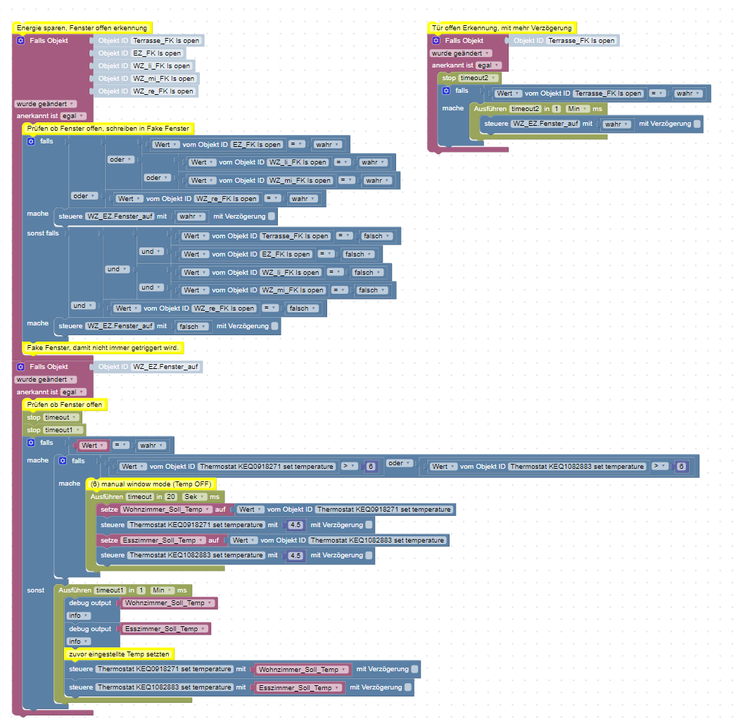

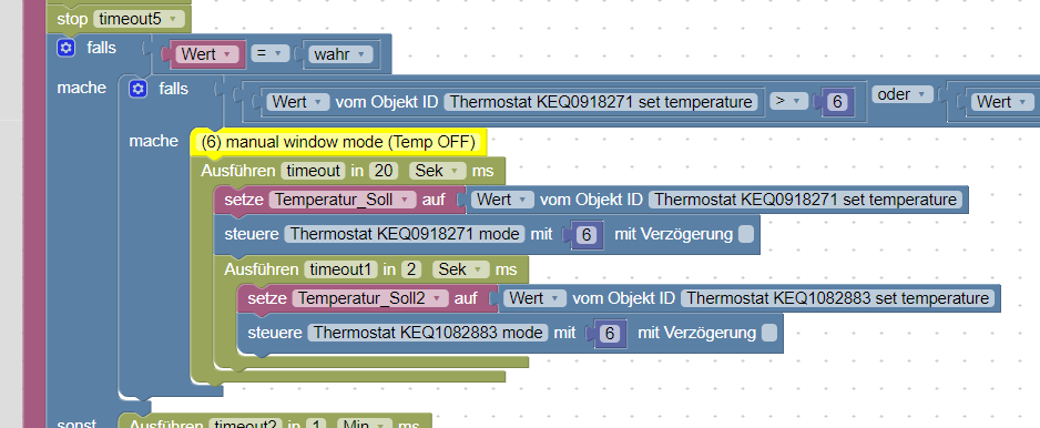

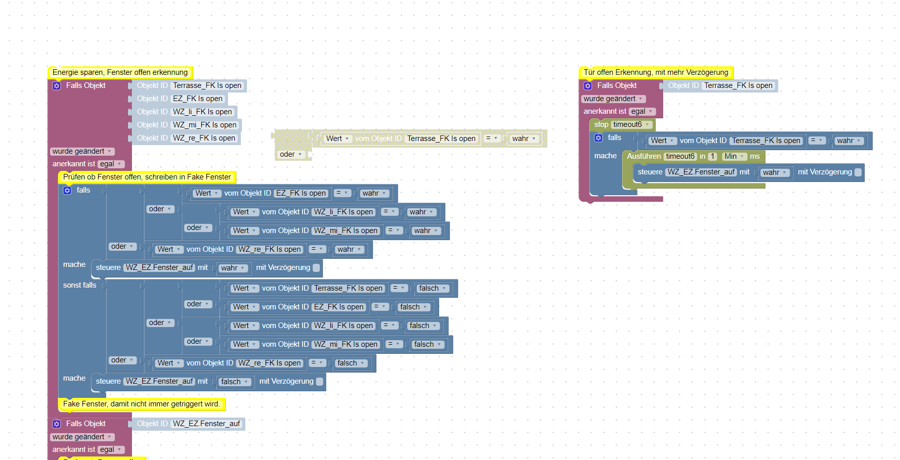

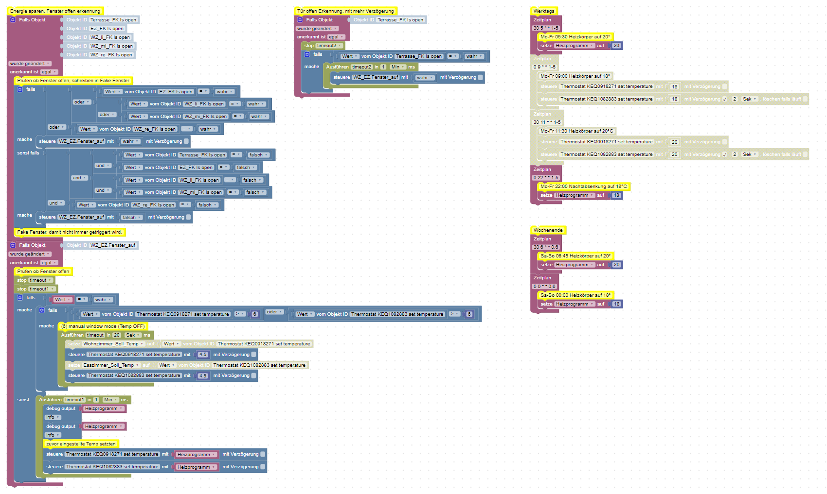

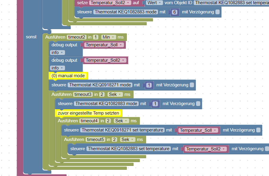

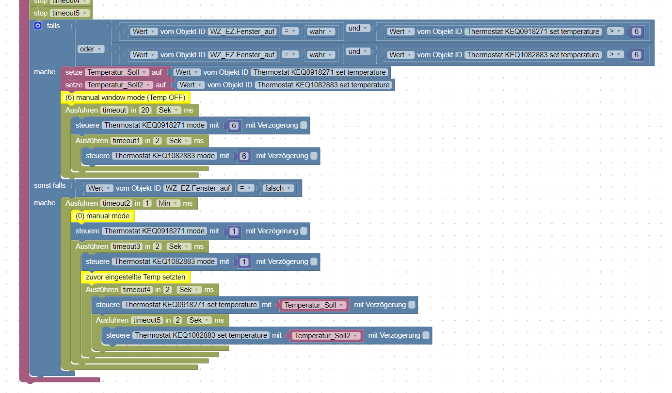

                                D3ltoroxp @ticaki last edited by D3ltoroxp
                                @ticaki
                                So, so richtig Rund lief es bei mir nicht. Jetzt habe ich einen anderen Ansatz getestet. Ich wollte noch mal was zu der Logik fragen.
                                So Fenster auf zu ist klar, läuft über Trigger, das klappt. So sobald Fenster auf = war, wird ja der untere Block (3) getriggert richtig ? Dieser startet die Funktion "nach Setze Temperatur mit : Soll-Temperatur" der reagiert dann je nachdem, ob Fenster auf oder zu ist, mit der entsprechenden Temperatur Steuerung.
                                So alternativ, wenn der nächste Schaltpunkt vom Heizprogramm dran ist, wird der obere Block getriggert und danach gleich wieder der mittlere richtig also erst 1 dann 2, wenn Fenster zu dann auf Solltemp. Das habe ich so richtig verstanden ?
                                Ich weiß, das sieht nun etwas anders aus, wie zuvor, ich regel das mit der Heizperiode jetzt anders über ein Blockly das mit die Durchschnittstemp ausrechnet, dann noch mit aussen Temp Sensor und Weatherunderground arbeitet, wenn das alles passt ist die Heizperiode aus.
                                Dann schalten auch die Kontakte nicht mehr...
                                Aber zum Problem, das abschalten also auf 4.5 setzten klappt, das einschalten nicht mehr. Im log steht glaube auch was dazu.

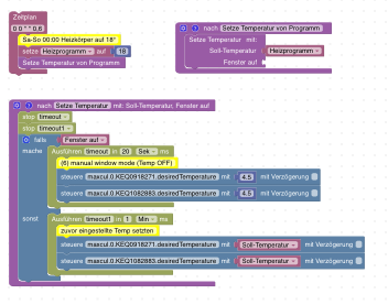

                                javascript.0	2020-05-03 14:03:11.008	warn	(682) You are assigning a undefined to the state "maxcul.0.KEQ0918271.desiredTemperature" which expects a number. Please fix your code to use a number or change the state type to undefined. This warn
                                Irgendwas scheint mit der Soll Temp nicht zu stimmen oder mit dem Wert den er da eintragen will. Verstehe ich das so richtig ?

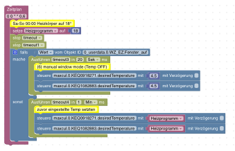

                                EDIT::
                                So sieht es jetzt fertig aus.
                                So sollte dann im Sommer, also wenn die Heizperiode aus ist, gar nichts mehr passieren, weder das Heizprogramm stellt was am HT ein noch die Fensterkontakte, richtig ?
                                • D3ltoroxp
                                  Ok habs, jedes mal wenn ich auf Speichern gehe, stoppt und startet er ja das Script neu, dabei wird das was in der Variable steht gelöscht. So jetzt kommt der Fehler natürlich so lange bis das Zeitprogramm einen neuen Wert dort reingeschrieben hat. Ich habe mir jetzt nen Datenpunkt erstellt in den der Heizprogramm Wert geschrieben wird, daraus lese ich den dann wieder aus, scheint nun zu klappen...
