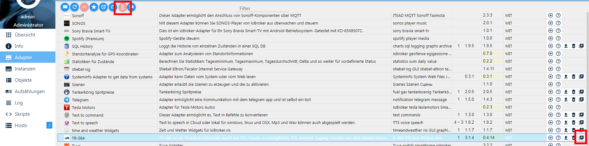

                  @Idefix01 sagte in Tr064 Adapter V3.1.4:
                  Re: TR064 Adapter Probleme
                  Würde ja gern die V3.1.4 versuchen. Nur leider nirgendwo zu bekommen, ständig die V3.2.
                  Auf der Adapterseite den Expertenmodus aktivieren und dann rechts auf die 3plus klicken:
                  Und dann die 3.1.4. anklicken:

                      Vielen Dank für den Tip. TR064 Adapter läuft
