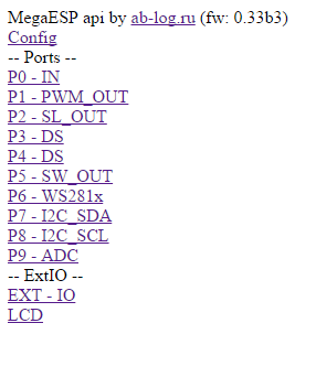

                192.168.1.20/sec
                Это стандарт только ESP у которой 9(настраиваемых "pty" портов) + 1(всегда ADC и только на этом порту P9)
                Всё это у нас сделано на 90%

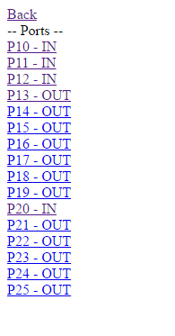

                При подключении устройств по I2C шине, на 192.168.1.20/sec появляются дополнительные устройства.
                –EXT-IO--
                (MCP23017) начиная с P10-...(mc=10;..) порты, все 15(настраиваемых "in" портов) могут быть IN(in=1)/OUT(in=0).
                --EXT-PWM--
                (PCA9685) начиная с P10-...(pc=10;..) порты, все 15 только PWM.
                --Ext-DS--
                (BMP085/180) начиная с P10 (bm=10)
                (BME280) начиная с P10 (be=10)
                (BH1750) начиная с P10 (bh=10)
                в конце всегда если подключён LCD (lcd=1), пока что неважно
                html
                <title>MegaESP</title>MegaESP api by [ab-log.ru](http://ab-log.ru) (fw: 0.33b3)
                html
                <title>MegaESP</title>[Back](/sec/)
                -- Ports --
                [P10 - IN](/sec/?mc=10)
                [P11 - IN](/sec/?mc=11)
                [P12 - IN](/sec/?mc=12)
                [P13 - OUT](/sec/?mc=13)
                [P14 - OUT](/sec/?mc=14)
                [P15 - OUT](/sec/?mc=15)
                [P16 - OUT](/sec/?mc=16)
                [P17 - OUT](/sec/?mc=17)
                [P18 - OUT](/sec/?mc=18)
                [P19 - OUT](/sec/?mc=19)
                [P20 - IN](/sec/?mc=20)
                [P21 - OUT](/sec/?mc=21)
                [P22 - OUT](/sec/?mc=22)
                [P23 - OUT](/sec/?mc=23)
                [P24 - OUT](/sec/?mc=24)
                [P25 - OUT](/sec/?mc=25)
                –EXT-IO--

                Отсюда вопрос
                1. Как ограничить опрос path: '/' + pass + '/?pt=' + port c 0 до 9 и продолжить опрос c 10…. path: '/' + pass + '/?mc=' + port , path: '/' + pass + '/?pc=' + port , path: '/' + pass + '/?bm=' + port , path: '/' + pass + '/?be=' + port , path: '/' + pass + '/?bh=' + port ?

                              Вот в чем проблема:
                              вот настройки которые я выставил:
                              если нажать "Записать настройки", меняются на:
                                Haus last edited by
                                @AvaloncheG:
                                @Haus:
                                Какой у тебя модуль?
                                Есть ли проблема в данный момент? `
                                Модуль 12f.
                                Вот в чем проблема:
                                stat.JPG `
