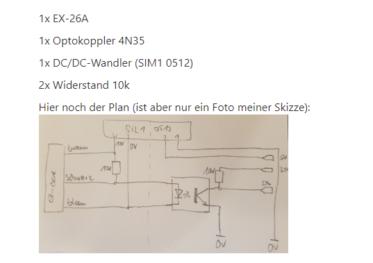

      ich würde gerne meinen Wasserzähler mit meinem Raspberry aufzeichnen und habe mir hiefür einen Panasonic EX-26A Sensor besorgt. Nun stellt sich die Frage, wie ich das Ding an die GPIO anschließe (ohne diese zu zerstören) und wie ich die Daten dann in meinen Raspi, bzw. in meinen ioBroker bekomme.
      Im Netzt habe ich einen Schaltplan gefunden, den ich aber nicht ganz verstehe. Die benötigten Komponenten habe ich bereits bestellt.
      "0V": Was ist das und wo schließe ich die an?
      "D6": geht dann an einen beliebigen GPIO?

        @xxx_turbo_xxx sagte in Wasserzähler mit Panasonic EX-26A und ioBroker:
        0V = GND
        Wemos D1: D6 = GPIO12

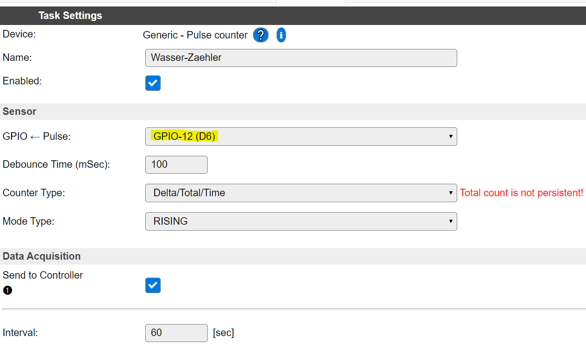

        Ich fürchte ich benötige zum Verarbeiten der Daten dann ein Script im ioBroker. Wie müsste das aussehen?
        Auf den Wemos D1 ESPEasy drauf und dann den PulseCounter einstellen:

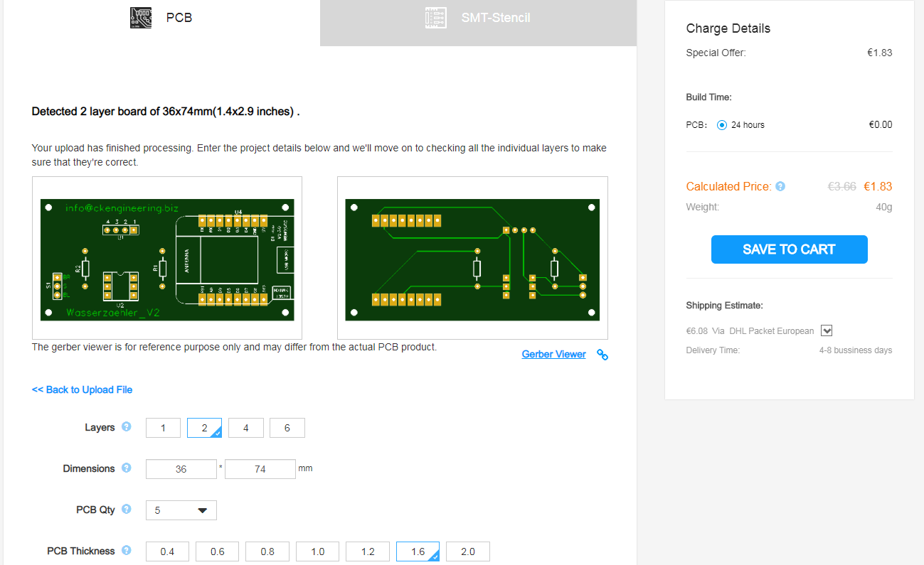

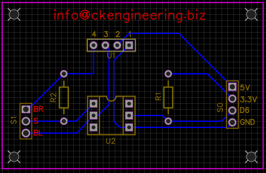

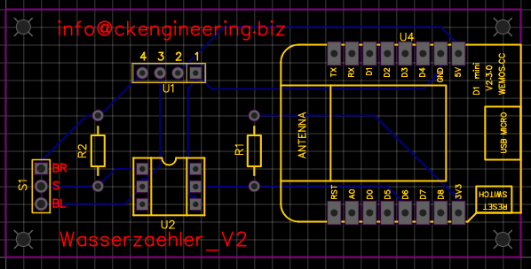

                Möchte mir nun eine Platine ätzen, bin mir aber nicht 100% sicher, ob ich die Schaltung korrekt übernommen habe.
                Kann mir jemand sagen ob das so passt?
                Lenny.CB 1 Reply Last reply Reply Quote 0

                  • Lenny.CB
                    Lenny.CB Most Active @xxx_turbo_xxx last edited by
                    Sollte so passen. Wo und zu welchem Preis lässt du die Platine machen? 😉
                    xxx_turbo_xxx 1 Reply Last reply Reply Quote 0
                    • xxx_turbo_xxx
                      xxx_turbo_xxx @Lenny.CB last edited by
                      @Lenny-CB Mach ich selber... Old School 🙂
                      Ich denke man müsste schon ein paar bestellen, dass es sich rechnet... Falls sich allerdings jemand anschließen möchte, so könnte man eine Sammelbestellung machen...
                      xxx_turbo_xxx 2 Replies Last reply Reply Quote 0

                        xxx_turbo_xxx @xxx_turbo_xxx last edited by
                        @xxx_turbo_xxx Hab noch ein kleines update gemacht und den Wemos gleich mit drauf gepackt

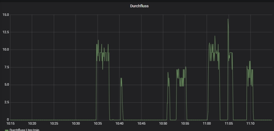

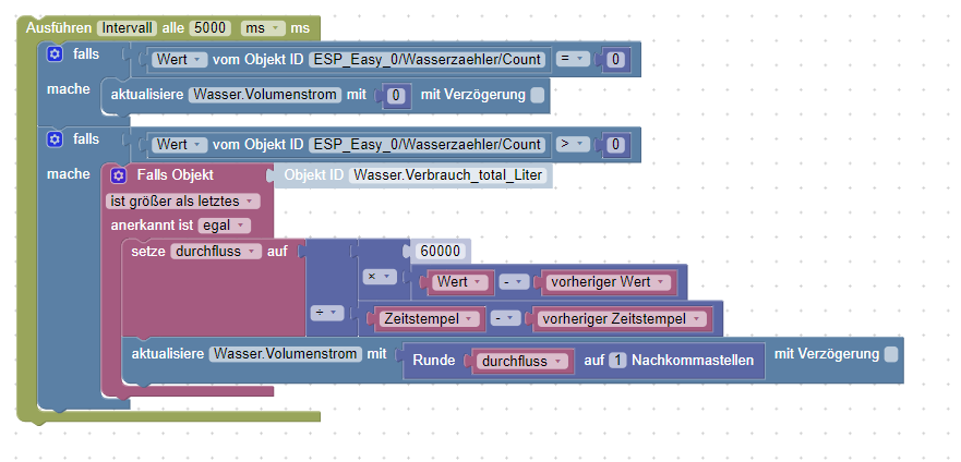

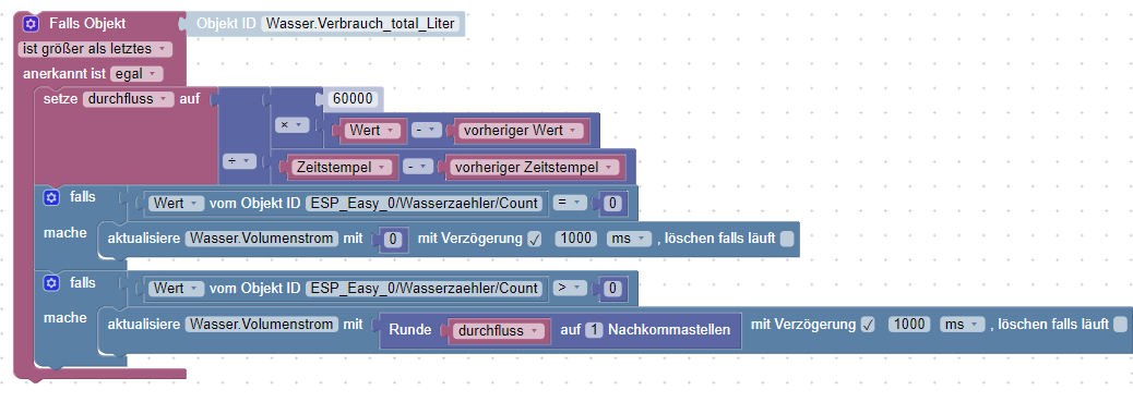

                              Jetzt hätt ich noch ein Problemchen.
                              Ich würde gerne den momentanen Durchfluss aufzeichnen. Das funktioniert soweit auch, allerdings geht der Wert nicht auf Null wenn kein Wasser fließt.
                              Was mach ich bloß falsch?

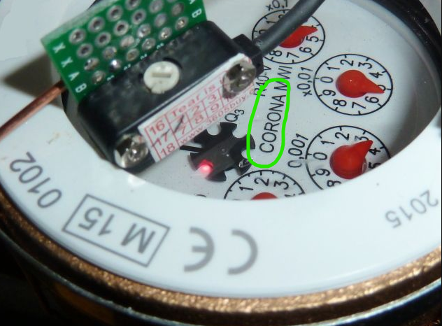

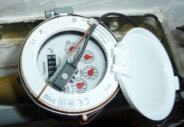

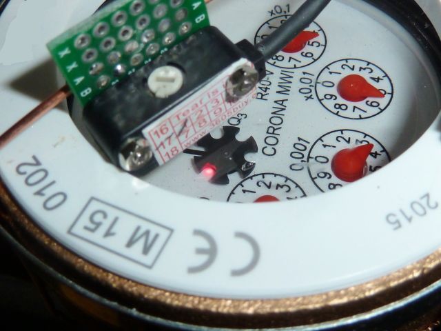

                                Wozu brauchst Du die Platine und den Optokoppler? Der EX-26A (ohne PN) hat doch einen Open Collector NPN Transistor, s. https://www.tme.eu/Document/fdd82007689769463d7e64e5d7a690ac/EX-20-series-en.pdf , Dokument-Seite 275, pdf Seite 7/14, "NPN output typeI/O circuit diagram". Wenn Du den 10K Widerstand, den Du von schwarz nach Braun gelegt hast, von Schwarz auf die +3.3V des Wemos legst, ist alles erledigt. Ohne Optokoppler, ohne Platine.
                                Bei "meiner" Wasseruhr taste ich das Sternrad bei jeder Flanke ab und bekomme 90 Impulse pro Liter, Auflösung also 0.011Liter. Hängt halt an der Wasseruhr.
                                Und so einfach ist die Befestigung:
                                Schlauchschelle, Kupferdraht, Stückchen Platine. Auf ein einigermassen symmetrisches Signal justiert und dann festgelötet.
                                Läuft super seit > 3 Jahren.

                                Und es ist interessant zu sehen, daß bei 42% der Wasserdurchflüsse weniger als 1Liter gezapft wird.
                                Zu Blockly kann ich wenig sagen. Aber warum kontrollierst Du, ob der Durchfluss (Delta ticks / Delta t) = 0 ist und behandelst ihn anders als einen Durchfluß >0?
                                Nutzt Du die Summenfunktion des ESPEasy und rechnest Du das Delta im ioBroker oder nutzt Du die im letzten Zeitintervall aufgelaufenen ticks?
                                xxx_turbo_xxx 2 Replies Last reply Reply Quote 1

                                  @klassisch Um ehrlich zu sein hab ich wenig Ahnung von dem gangen Elektronikgedöns. Leider...
                                  Ich hab im Netzt die Anleitung gefunden und hab sie nachgebaut. Anscheinend funktioniert es so und frei nach dem Motto..."Never touch a runnig System" werd ich es so beibehalten 🙂

                                      Ich hab im Netz die Anleitung gefunden und hab sie nachgebaut.
                                      Kommt wahrscheinlich von einem S0-Zähler. Da hat man es ja mit einem Verteilerkasten zu tun, in dem es 230V gibt - auch wenn der S0-Ausgang an sich galvanisch getrennt ist. Und die Regel für S0-Stromzähler sieht zusätzlich zu dem Optokoppler im Zähler selbst noch einen im Empfänger vor. Das macht dort auch Sinn, weil in der S0-Vorschrift noch eine zusätzliche Verpolschutzdiode im Emitterzweig des Optokopplers vorgesehen ist, siehe https://de.wikipedia.org/wiki/S0-Schnittstelle. Und das kann bei einem 3.3V System schon zuviel Spannungsabfall bedeuten.
                                      Beim EX-26 ist diese Diaode aber nicht drin und der wird auch mit 12V oder so versorgt. Also keine zusätzliche Sicherheit und kein zusätzlicher Optikoppler nötig.
                                      Ich hab das Ding installiert weil meine beiden großen Töchter anscheinend etwas länger in der dusche verweilen, als es eigentlich nötig wäre :-).
                                      Ja, das kann man damit recht genau erkennen. Entweder an der Kurve oder Du berechnest noch die Durchflußdauer und die Durchflußmenge. Du hast ja jetzt den Durchfluß und kannst erkennen, wenn der wieder auf 0 geht. Dann endet die Durchflußdauer und die Durchflußmenge einer "Zapfeinheit" Nach einer weiteren Zeiteinheit wird wieder scharf geschaltet. Bei mir hat sich eine Zeitbasis von 10 Sekunden bewährt (Bei Messung des Sternrades mit 90 Impulsen/Liter)

                                      Ja, die Corona-Wasseruhr wurde von unserer Gemeinde ausgesucht und 2015 oder 2016 installiert. Und das wahrscheinlich nicht nur bei mir. Ich gehe aber mal davon aus, daß die Gemeinde nicht ganz so weit gedacht hat :-).
