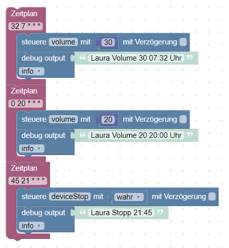

      Ich möchte bei diesem Blockly die Ausführung des Befehls im Log sichtbar machen.
      Leider schreibt er mir nichts ins Log.
      Ist der Debug-Baustein für was anderes gedacht?
      Kann man das anders bewerkstelligen?

        So wäre es richtig. Prüf einmal ob der Filter im Log selbst nicht auf error oder warn steht.

          Ich hab mir schon das Log runtergeladen und zur besagten Zeit überprüft.
          Ich Döddel hab im Log nach Alexa2.1 gesucht und nichts gefunden.
          Jetzt nochmal nur nach Laura gesucht und unter javascript.0 gefunden.
          Da kann ich lange suchen! 😉
