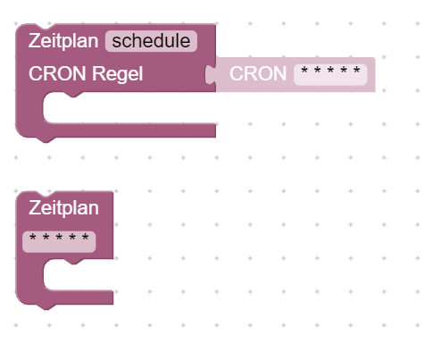

      • liv-in-sky
        liv-in-sky @Uli977 last edited by liv-in-sky
        @Uli977 der untere ist fester wert
        mit dem oberen kannst du dir im script ein individuelles basteln
