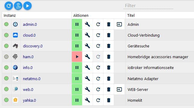

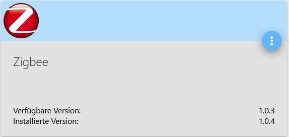

      Fehlerbild: Der Adapter lässt sich ohne Fehler installieren, erscheint aber nicht im Menü unter Instanzen. Zwichenzeitlich habe ich alle Versionen auch schon gegen die aus dem GIT getauscht. Andere Fehler im Log wie aus dem Webinterface wurden so gefixt...
      Wird aber im Adapter Fenster als installiert angezeigt:
      Aktuell keine Fehler im Log!
      Was kann ich tun?

        @ujoerk Du musst aud die 3 Striche gehen dann auf das + dann wird die Instanz installiert.
        • U
          ujoerk last edited by ujoerk
          Oh Yes... Sorry - klar... war etwas spät heute morgen um 2...
          DANKE! Der läuft also schon mal wieder, bleibt nur noch derm Homebridge Adapter - dazu gesonderter Post...
